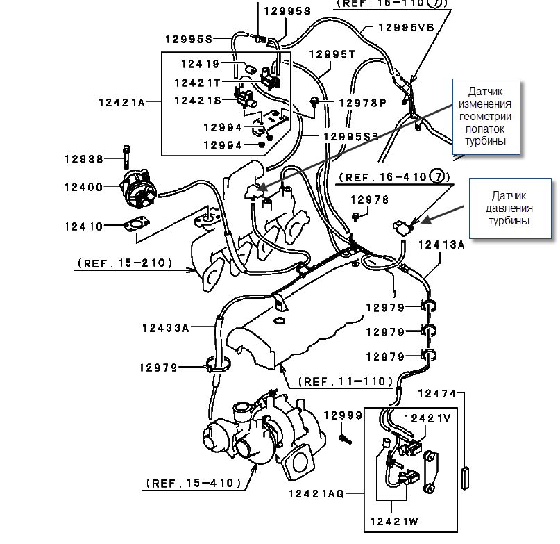

вообщем что заметил...
есть на турбине рычажок которай приводится в действие тягой через вакуумный бачонок...
так вот когда с этого вакуумника трубку снимаешь машина едит как зверь,а вот обратно его надеваешь то этот вакуумник вытягивает тягу и получается что турбина дует в выхлопную трубу а не в пускной коллектор
мот ты и прав придется ехать к офицалам....только там развды на бобло конкретные,у меня еще форд дизельный есть так я из за них(офицалов)всю топку на форде поменял,а оказалось все в регуляторе давления...
Sedoy, как думаешь что нужно менять в моем случаии...
да и там у человека был не исправен эелкро магнитный клапан,но в моем случаии он работает,его проверяли

народ подскажите как привильно должен работат регулятор давления турбины в момент заводки движка,в момент перегазовки,как он должен двигаться
и если кто знает по какому принципу идет его управление(какими датчиками и какими клапанами он управляется?)
