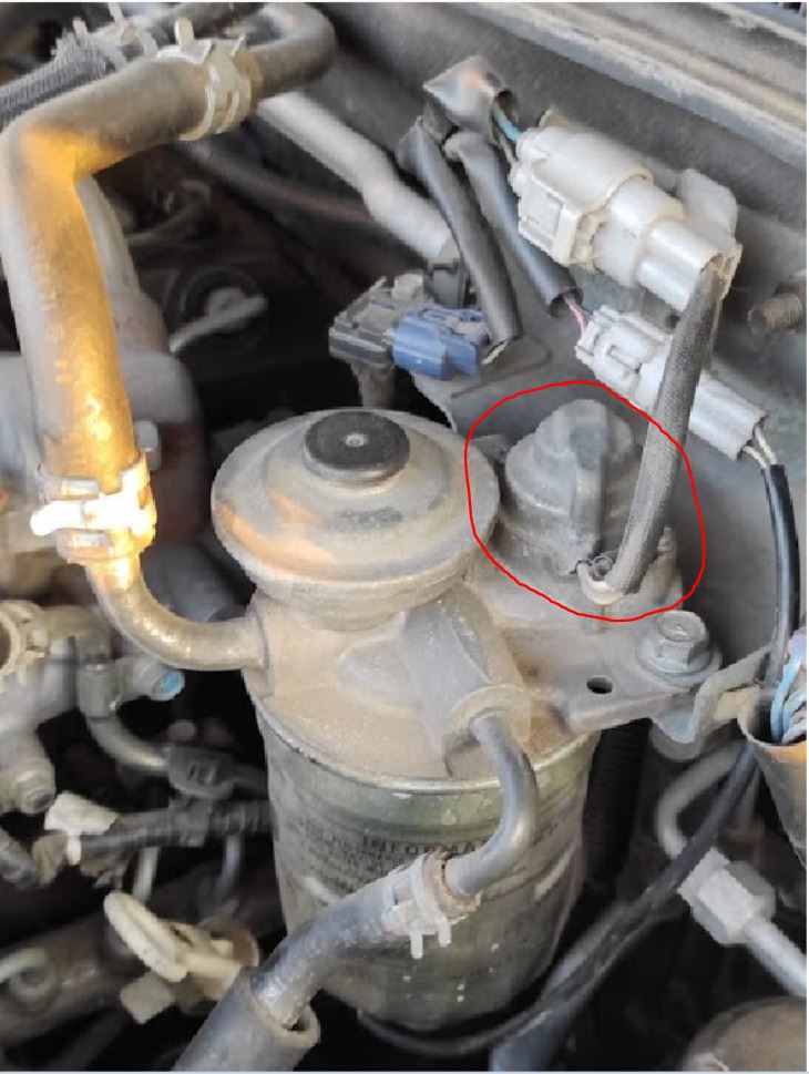

4M41 Что за фишки стоят на корпусе топливного фильтра ?
Добавлено: 23 ноя 2020, 15:29
BobbyJR
Подниму тему.
Машина Паджеро4 европеец с 4М41
пытаюсь понять выделенное на фото это подогреватель топливное линии или просто датчик какой то здесь на форуме кто что пишет.
файл согласно документации смотрел но ручной вакуум насос видел только на этой картинке, а замерзающая последнюю неделю солярка реальна как некогда, кто же ждал -12 у нас на юге в ноябре.. ::-|:
Спасибо за ответы
Добавлено: 25 ноя 2020, 15:40
Panzer38
BobbyJR писал(а): пытаюсь понять выделенное на фото это подогреватель топливное линии или просто датчик какой то здесь на форуме кто что пишет.
Осмелюсь предположить, что это датчик разряжения в топливной магистрали ::-[:
