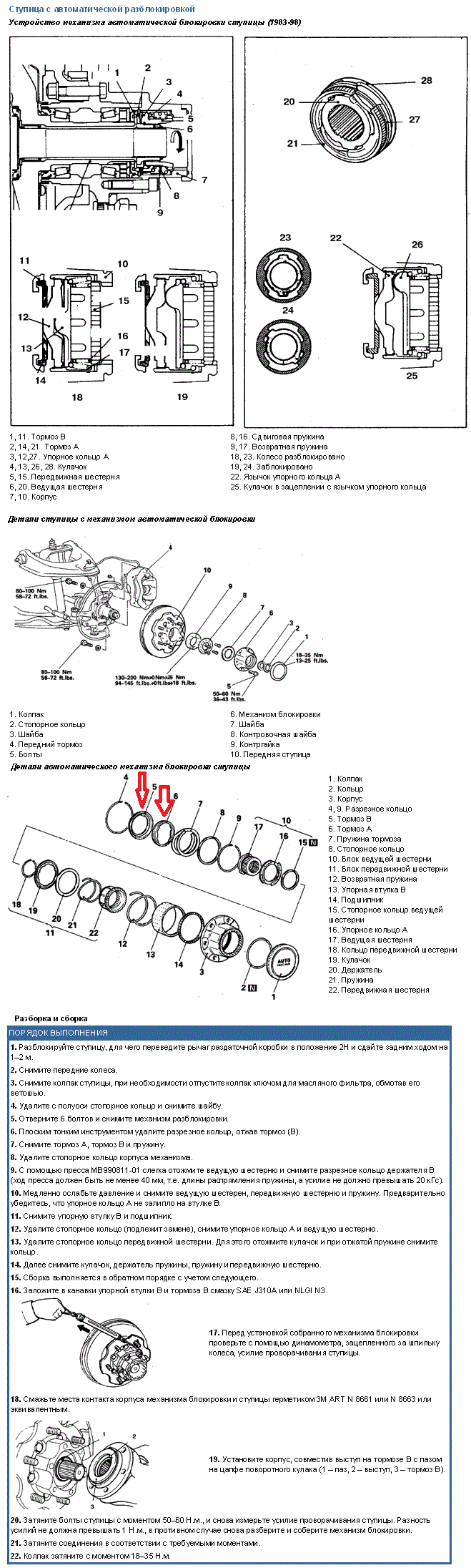

А хабы какие стоят? автоматы или механика?

автоматы

Есть там выступ, стопорный. Так вот его срезает. Я наваривал и обтачивал.

разобрал,выступ на месте,остальное тоже все рабочее...короче засада...
