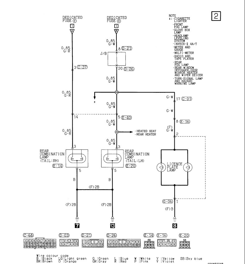

vadym
Сообщения: 1457
Откуда: Черновцы
Поблагодарили: 120 раз
Re: Не работает подсветка номерного знака
Сообщение vadym »
Электр. цепь на лампы подсветки номера длинная идет через резинки двери через три разъема: С-01, Е-16, G-06, заканчивается на массе.

Otto Carius
Сообщения: 32
Зарегистрирован: 24 окт 2011, 14:45
Мой автомобиль(и):: Pajero Sport 2007 2.5 TD МКПП
Откуда: Москва ВАО Новогиреево
Сообщение Otto Carius »
Спасибо за схему)))

Ironmacho
Сообщения: 66
Зарегистрирован: 17 янв 2011, 23:00
Двигатель:: 6G72 Бензин
Мой автомобиль(и):: Митцубиши Паджеро Спорт
Поблагодарили: 12 раз
Сообщение Ironmacho »
У меня та же проблема на МПС, не работает подсветка заднего номера, но вместе с этим нет тока на лампочке (подсветка перчаточного ящика) бордачка, ни как не могу найти причину. Спасибо за схему но может кто уже сталкивался?
