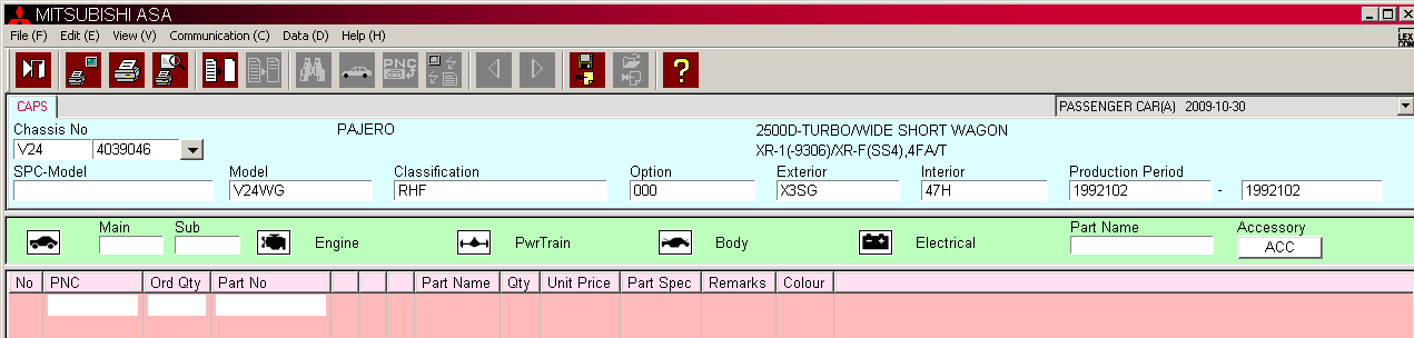

У меня на японце стоит родной блок накала свечей, 2 релюхи и резистор. Движок поменян (свечи пришли на движке). По утрам на холодную идут постоянные щелканья реле и движок заводится с долгим натягом (на дворе +5 :(( ). Свечи живые.
Попробовал по http://www.japancats.ru по фрейму определить какие свечи мне нужны - так они данные по родным (напряжение) не выводят, а по неоригиналам предлагают использовать свечи от 6 до 12 вольт с разной длиной и т.д. Ясно, что пока не найду свечи нужного номинала говорить о том, что что-то сдохло нет смысла.
Но как определить нужный номинал свечей? Может кто подскажет хотя бы алгоритм поиска? Могу номер фрейма дать.

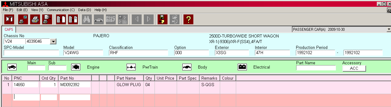

скинь номер кузова
