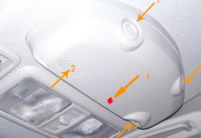

Что скрывается под циферками?
Под циферкой три не влезло - это на зеркале 2 каких-то датчика, есть и еще такая же штука - "смотрит" на дорогу.

система автозатемнение зеркала.

На зеркалах - да, система затемнения, а вот эта приблуда меня тоже удивляет. Предполагаю, что 1- это датчики объема. И еще красный диодик там светится или нет, в зависимости от положения выключателя салонного света.
Прикол в том, что мне менеджер в Рольфе не смог ответить однажды, а потом уже у других я забывал переспросить.

И спереди на зеркале тоже датчик затемнения?
А 1 и 2 что это?

спереди смотрит освещение спереди, сзади первый индикатор, второй сзади смотрит освещение сзади и зеркало сравнивает разность освещения спереди и сзади.
1 и2 это походу блутуз телефонный

1 Датчики обьёма, ультра соники
2 микрофон.
3 автозатемнение

Мерси! Датчики объема, я так понимаю, отсутствуют, только решетки.
А никто не снимал эту штуку, там внутри места сколько? Чуть-чуть или до железной крыши свободное пространство?

Места там до крыши свободного нету. Там мотор люка и трубки с приводами оного

maxsss писал(а):Мерси! Датчики объема, я так понимаю, отсутствуют, только решетки.
Это с чего вдруг?
Если стоит эта лабуда, то и датчики стоят

SNOOPER писал(а): Это с чего вдруг?
А они к чему-то подключены? В мануале рассказано как активировать штатную сигнализацию, я даже попробова )
Но ее же нет на машине, со слов ОД, поэтому и датчиков - я предполагаю - быть тоже не должно.
И Тельму, и Луизу писал(а):И что за красный диод под цифрой 4?
Судя по учебнику - это подсветка салона, типа такая же как и подсветка ног.

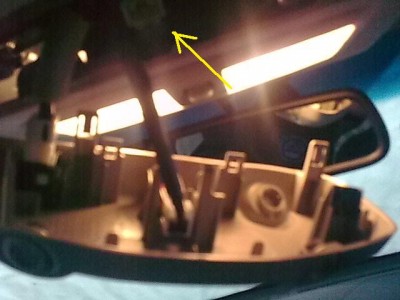

Сидел сейчас в машине на мойке, вспомнил эту тему и сфотографировал (сорри, на телефон). Рабочих два разъема - микрофон (?) и светодиод. Под потолком еще есть разъем, к нему, наверное, должны подключаться датчики.
Для чего светодиод - я так и не пойму. Освещать он ничего не может, слишком слабый и маленький для этого.

И Тельму, и Луизу писал(а):Да, выше не моя фотография.
светодиод есть у всех - освещает зону ручек акпп и раздатки, примерно так же, как и подсветка ног

Ну зону ручек он особо не осветит, но я всегда считал что это индикация включенного режима "вежливой подсветки" и подсветки в ноги.

Banderlog писал(а):.... индикация включенного режима "вежливой подсветки" и подсветки в ноги.
Зачем индицировать подСветку, если она работает? Проще под ноги посмотреть. :)

Ночью попробуйте посмотреть в зону подстаканников без включённого светодиода, а потом включите. Всё встанет на свои места. Только ночью!!! :)
Напрример днем не видно светит она или нет. Только в темноте.
