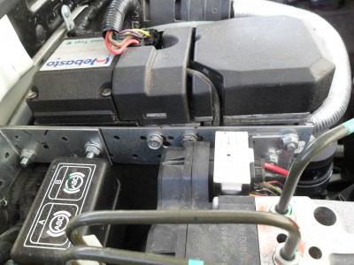

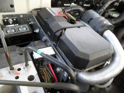

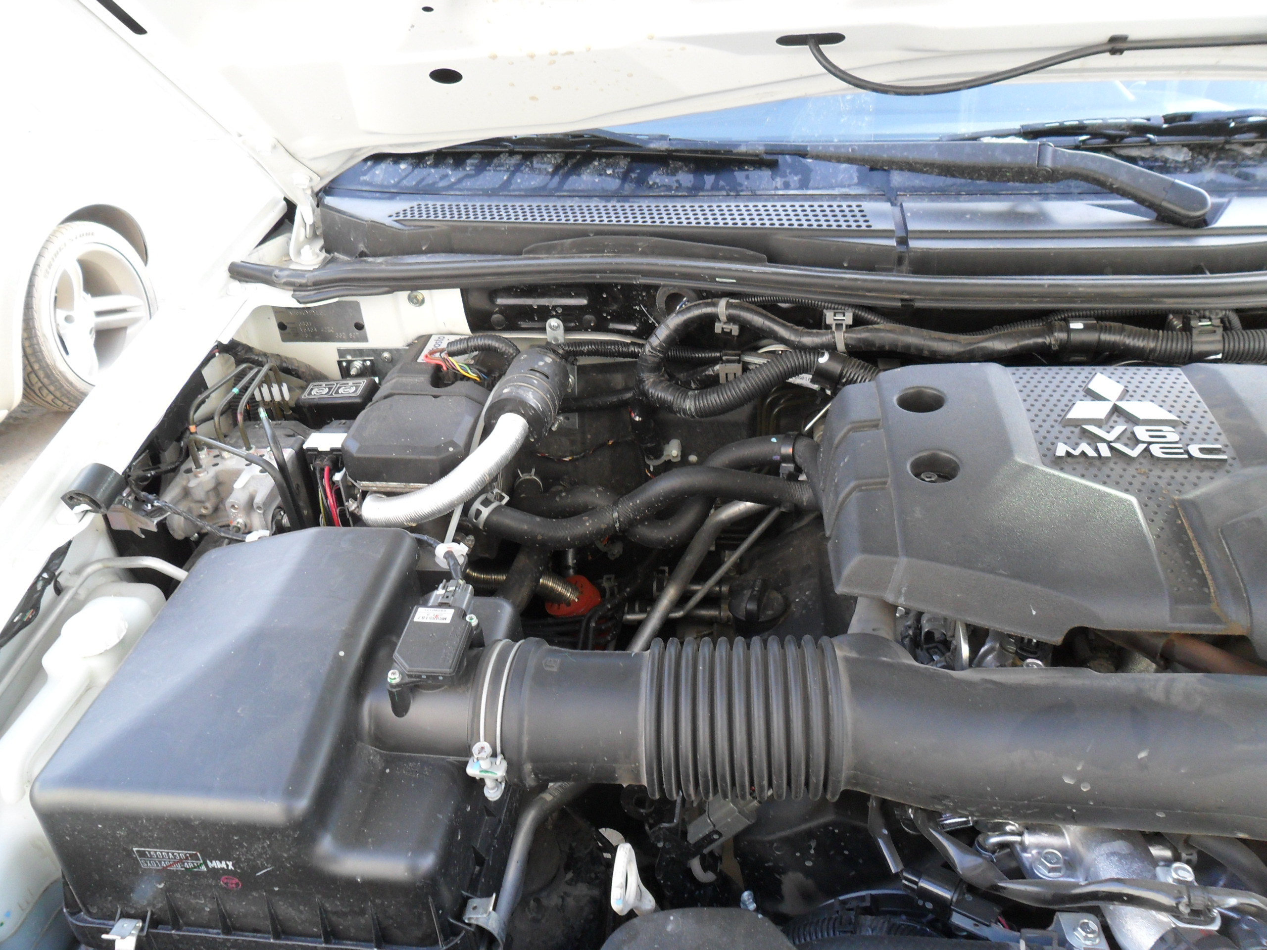

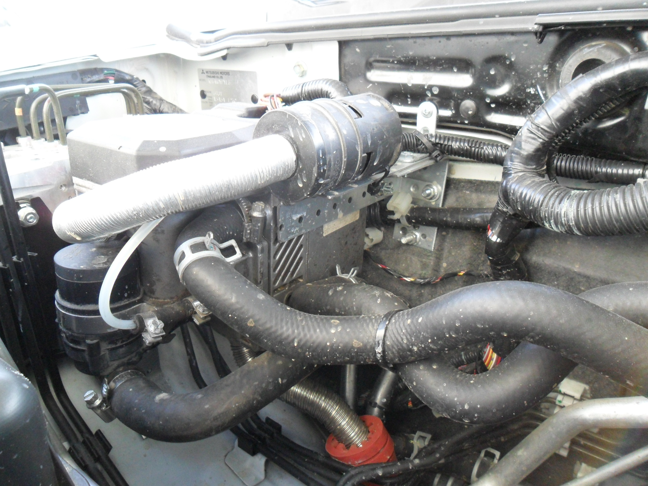

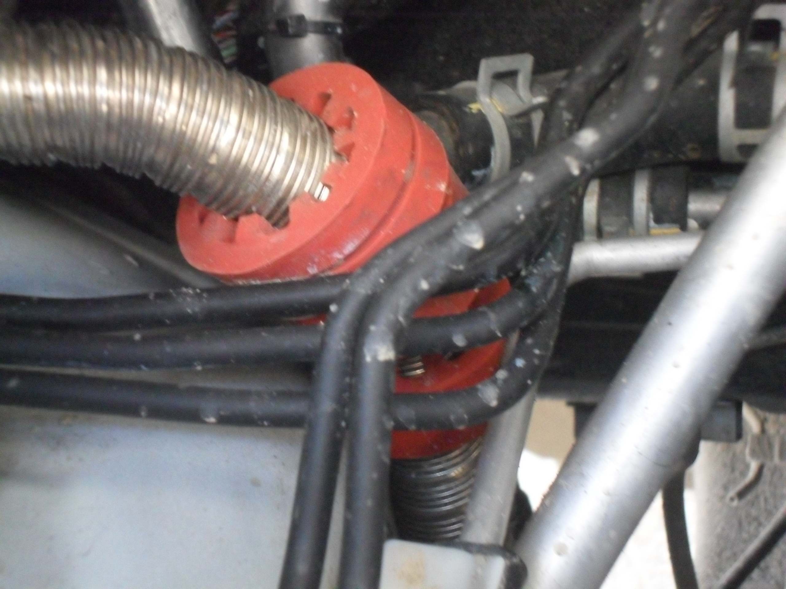

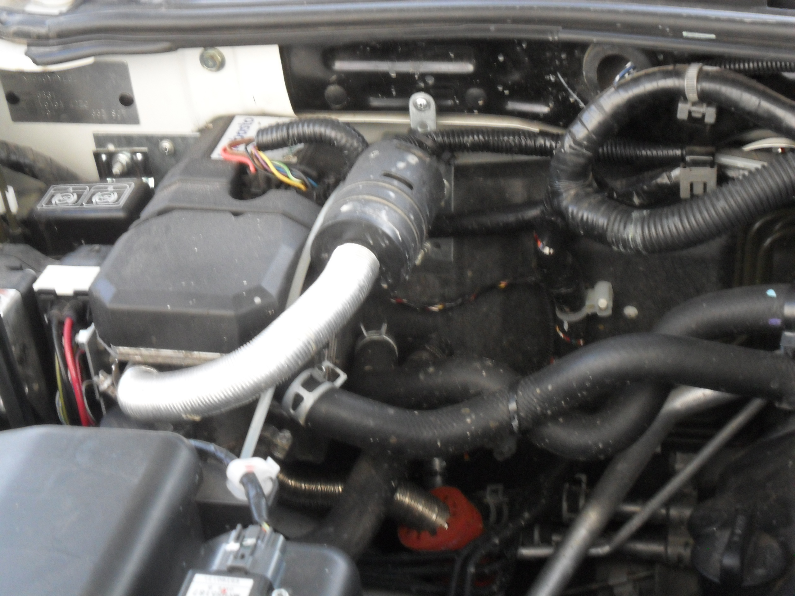

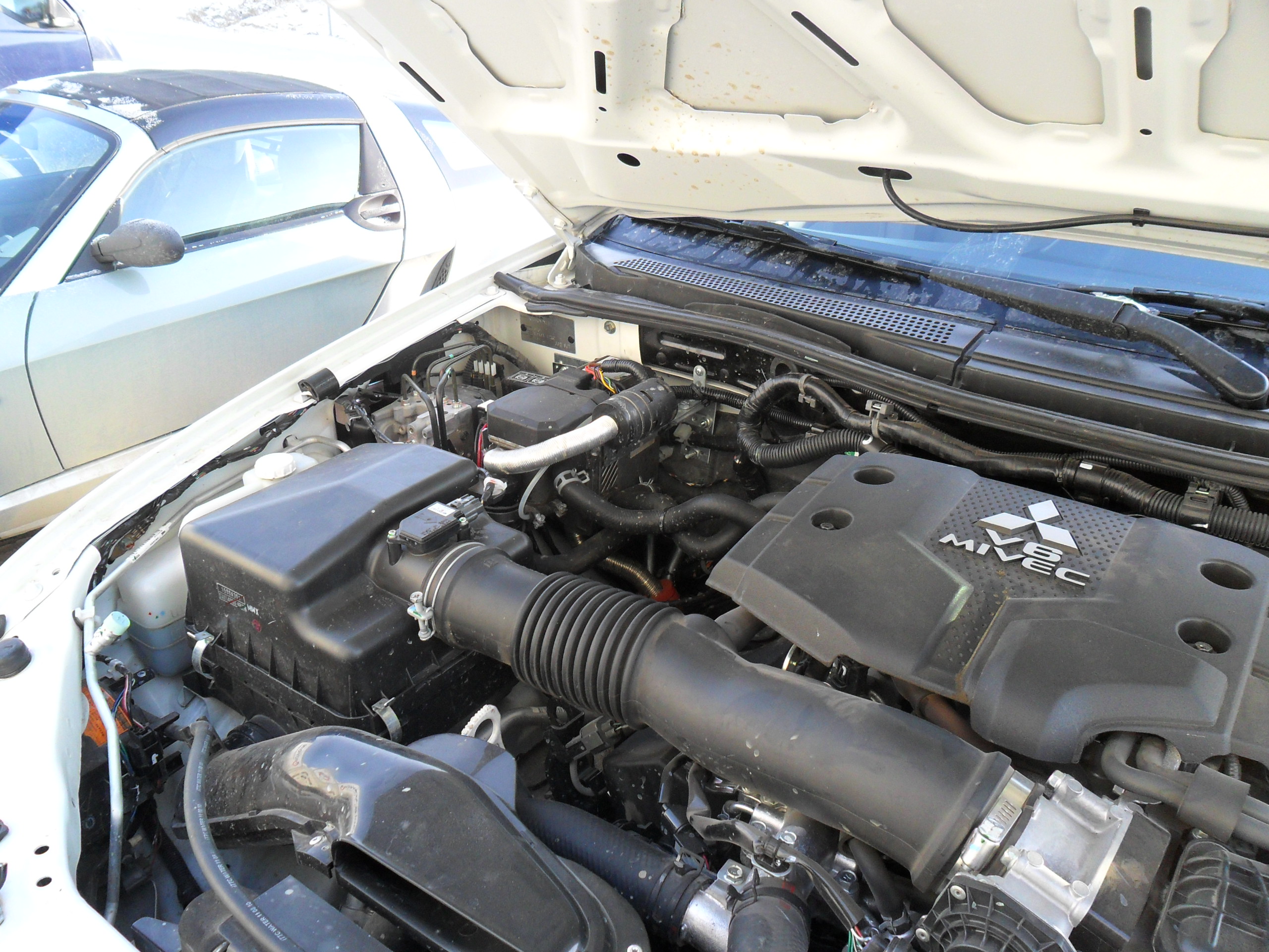

Выкладываю свой небольшой фото отчёт по установке WEBASTO на своего мишку, если у кого-то из вас возникнут вопросы пишите, постараюсь ответить.
Строго не судите, делал для себя, самое главное что бы работало!!!

Re: WEBASTO НА 6В31 или на НМПС 3,0 бензин

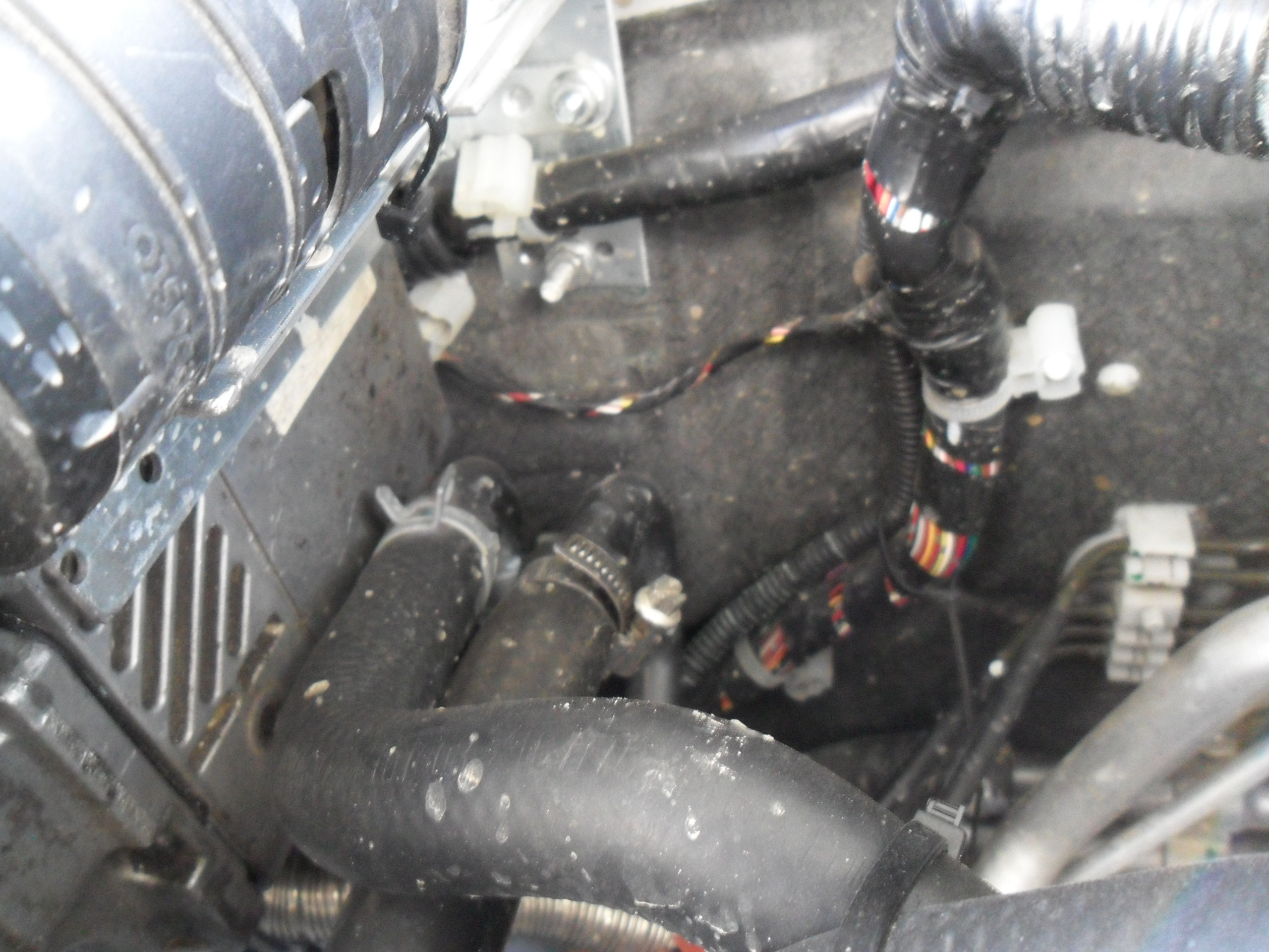

Топливозаборник в бензонасос через лючок, насос на раме в отверстие с резьбой. на расстоянии примерно в метр от бака.
Проводку и топливопровод пустил вдоль тормозных трубок по левой стороне рамы.
Доп. канал на открытие багажника (в виду ненадобности) на минитаймер http://www.kavr.ru/car/081109/, спасибо ему!!!
Светодиод контроля работы отопителя[/url][/u] на стойку, теперь сидя за столом за чашечкой кофе наблюдаю как греется мой мишка.
