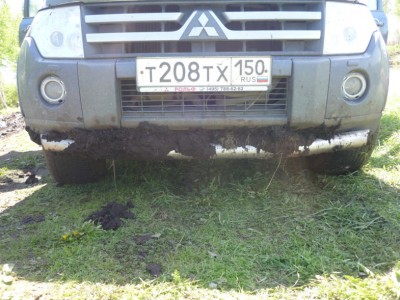

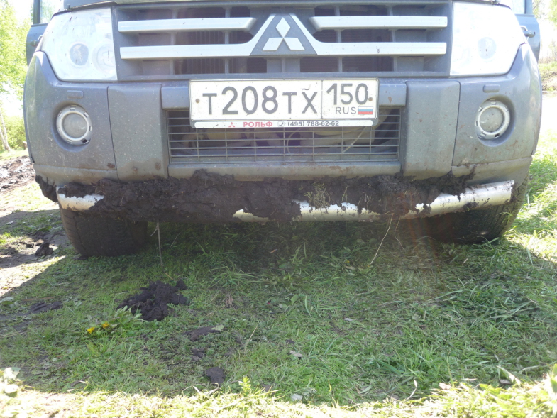

makaron писал(а):Хочу установить защиту переднего бампера примерно вот такую:
Так как я заядлый охотник легашатник, очень часто приходится ездить по полям, приминая передним бампером сухую траву. На предыдущей машине Киа спортаж км за 4 года протер низ бампера почти до грунта.
Судя по фотографиям и увиденным машинам в городе, эта труба закрывает доступ к буксировочным проушинам. Отзовитесь кто ставил такие трубы, как трос цеплять если что, не мешает ли труба? Спасибо.
У меня такая стоит , трос через шакл цепляю, несколько раз реально спасала бампер, , сзади тоже стоит.

makaron писал(а):А при креплении троса не гнёт трубу вверх или вниз? Судя по фото, трос как раз посередине трубы проходить должен.
На фото трубу к низу прижало от удара о грунт а так она повыше получается.Тросом вроде ни разу не загнуло, да меня всего раз и вытаскивали , а сам стараюсь сзади цеплять когда выдергиваю кого то.

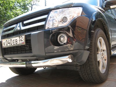

А у меня специальные удлинители проушин в комплекте шли, вообще всё как штатно получается. Несколько раз тягал тросом людей, цепляя спереди, никаких проблем.
Даже раз на огороде пень так выкорчёвывал тросом, всё отлично! :)

ZGuzhov писал(а):А у меня специальные удлинители проушин в комплекте шли, вообще всё как штатно получается. Несколько раз тягал тросом людей, цепляя спереди, никаких проблем.
немного другая дуга но при выдергивание проушина удлениетль провернулсь в штатной проушине, больше стараюсь не дергать спереди, да и погунл я эту трубу проушиной.

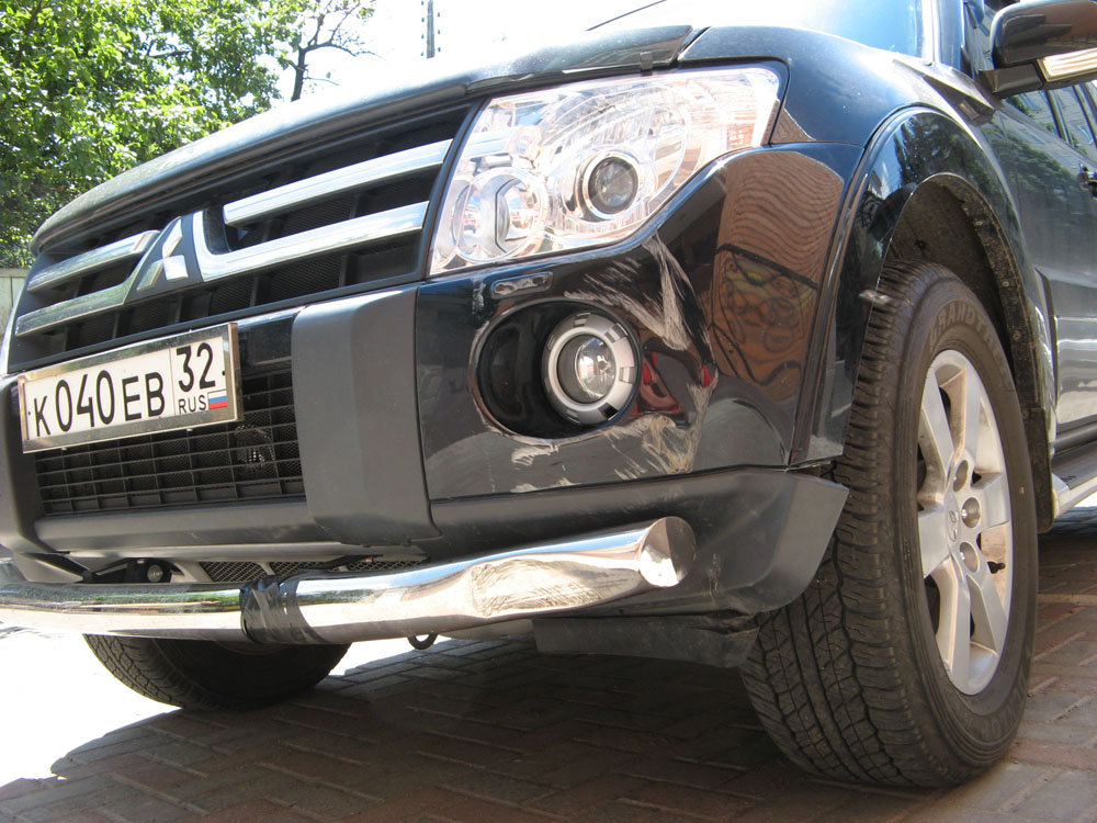

Со своей трубой даже в Польшу ездил. Никому она не интересна. Это как декоративный элемент, кенгурятником её назвать и нельзя.
Но защиту даёт отменную. У меня жена сбила стальной столб (диаметр 8 см) на парковке. Скорость примерно 40 км/ч была.
По каско всё кроме трубы заменили. Под замену ушло: бампер, левый передний брызговик, левая передняя фара (крепежи треснули), подкрылок, ну и сама труба.
Без трубы я думаю можно было бы приписывать: крыло, капот, расширитель арки, возможно сработали бы подушки.
А так очень даже повезло... :)
