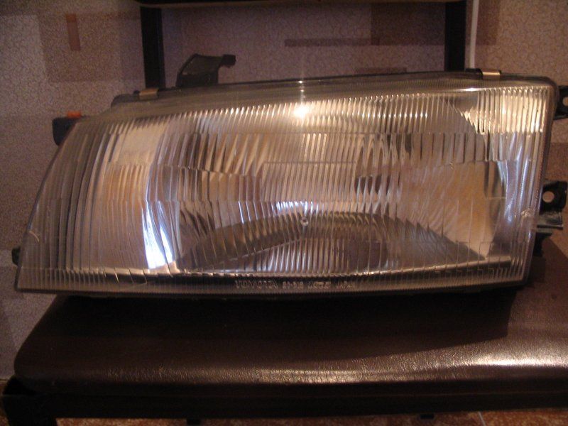

Фонари можно восстановить, но салонные плафоны - почти не реально. Дело в том, что за годы эксплуатации в них въедается грязь, причем с рифленой стороны. Полировка там бесполезна - только тщательная мойка.DaDDy писал(а):Прозрачный пластик (плафоны салона, задние фонари) то ли от времени, то ли от воздействия на них растворителя (в благих целях), стал мутным и не хочет снова становиться прозрачным и радовать глаз. Может кто-то знает народные методы (и есть ли они), как вернуть кристальную прозрачность?
Что касается гладкой стороны, тот тут мудреного ничего нет.
Материалы:
Шкурка 2000-2500
Канцелярская стёрка
Вода
Полировальный круг
Дрель
Салфетка для полировки
Полироль. Полироль по большому счету любая, но: она не должна быть цветной и она не должна быть высокоабразивной.
Тщательно матуем шкуркой поверхность, убирая царапины. Не пропускаем ни одного участка, проходим всю поверхность. Сперва будет страшно видеть, как на глазах мутнеет фонарь, но это ничего. Шкурку держим не пальцами, а оборачиваем кусочками вокруг канцелярской стёрки - иначе кончики пальцев наделают кругов не поверхности. Шкурку не жалея смачиваем водой - то есть не трем на сухую.
После того, как вся поверхность зашкурена, моем деталь и сушим ее. Убеждаемся после сушки, что она зашкурена хорошо и видимые раньше царапины ушли.
Теперь одеваем на дрель полировальный круг (серый поролон. Распространен оранжевый - он жестковат) и, обильно намазав деталь полиролью тщательно проходим ее кругом. Дрель при этом ставим на 800 об/мин, следим что бы круг не был сухим - брызгаем на него водой если чувствуем сушь.
При необходимости локально повторяем пункт со шкуркой. Последняя шкурка - 2500. Крупные царапины можно выводить 2000, но потом обязательно 2500.
Дрель лучше закрепить и по кругу водить самой деталькой- это проще чем думать, как закрепить деталь. Фары обычно не снимают - оклеивают вокруг все бумажным скотчем и полируют на месте. Задние фонари П2 лучше снять, хром решетку оклеить скотчем бумажным до обработки шкуркой.

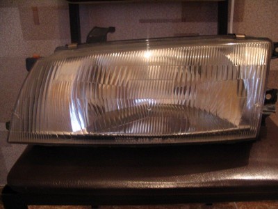

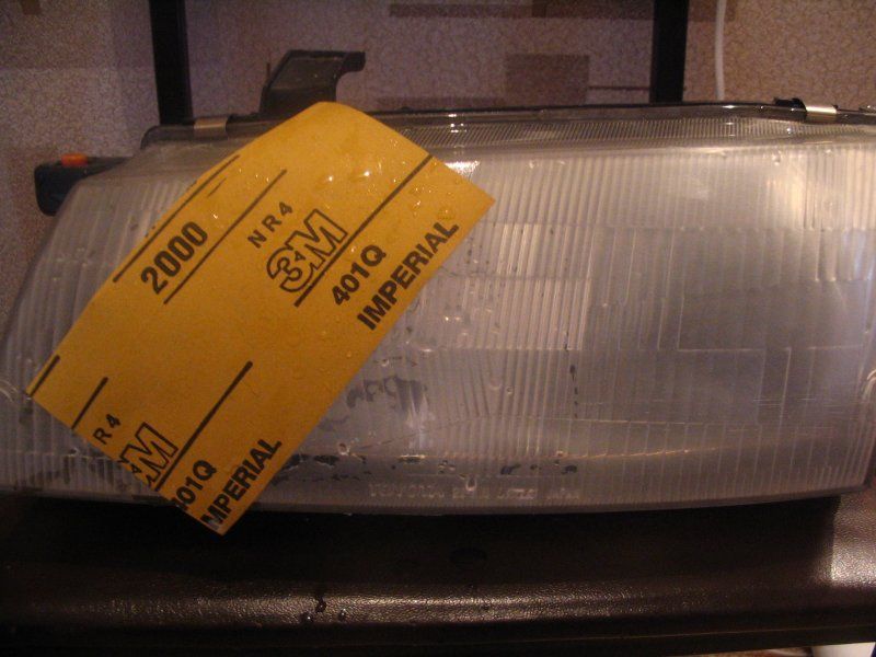

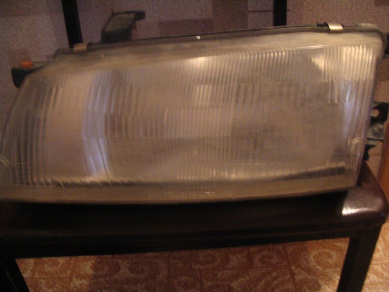

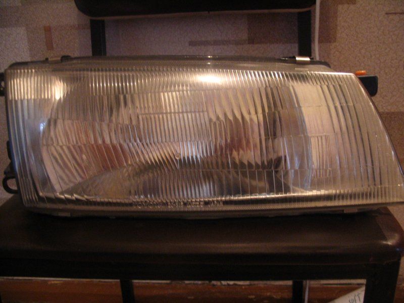

А я на предыдущей машине делал так:
Сначала брал наждачку ЗМ 1500; 2000 обрабатывал вручную но как потом выяснилось можно и механическим способом (для этого я использовал дрель с самодельной насадкой на которую крепятся поролоновые диски, но можно приспособить и наждачку). Далее использовалась профессиональная полировальная паста №1 №2 №3 (производитель неизвестен бралась на развес) и поролончиком на малых оборотах.
Этого в принципе и хватает, но всё равно оставалась мелкая слегка заметная паутина. Под рукой был ещё полироль Doctor Wax для удаления царапин и карнауба вот отполировал ещё ими, но особого эффекта это не принесло ( паутинка осталась, но видна она только при тщательном разглядывании).
Свет после данной процедуры стал намного лучше !!!
