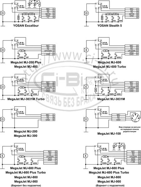

У меня Megajet600+Turbo. Все работает, все отлично, но напрягает подсветка кнопок в тангенте. Когда висит на том месте откуда удобно пользоваться долбит по глазам, мешает управлению. Вопрос-как отключить эту приблуду (подсветку) без ущерба? Могу гвоздем, могу паяльником, только подскажите как, может уже кто убирал?

если можешь паяльником - вскрывай, выпаивай подсветку. можно не полностью, а по одной ножке, чтоб потом можно было вернуть в зад. или добавить резистор - уменьшить яркость. а можно переменный резистор (с крутилкой) - вообще будет с регулировкой яркости )))

Марсель, спасибо, ща сделаю! Для BAlex-на 600+турбо тоже идут и с подсветкой и без. Нашел на Си-би.ру схемы тангент, действительно можно выпаять без проблем.

По теме можно не выпаивать диоды из платы а отпаять и заизолировать провод питания подсветки в разъеме тангенты.

Я так и сделал. Теперь все ОК! А синька-зло!
