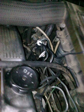

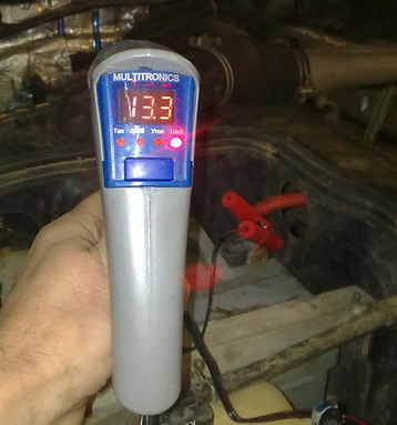

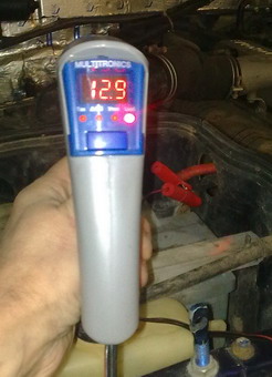

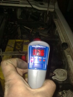

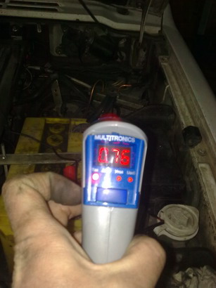

Угол опережения впрыска настраиваю по страбаскопу дизельному
1. меряет напряжение на акумуляторе (и напряжение зарядки)
2. меряет обороты
3. меряет пропуски форсунок
4. меряет угол
как то так
2. меряет обороты
4. меряет угол
как то так
- Вложения
- на 4Д56
- Фото0327.jpg (44.38 КБ) 1589 просмотров
- напряжение зарядки на ХХ
- Фото0324.jpg (43.03 КБ) 1589 просмотров
- Фото0323.jpg (32.96 КБ) 1589 просмотров

Я пользовался мультитрониксовским стробоскопом, удовлетворительного результата не получил, давненько ещё он обсуждался, с его фактической погрешностью (что-то около 20%) он никак не тянет на звание прибора, с такой же точностью можно выставить на глаз, а уж с часовым индикатором и подавно точнее.
Интересно как он может МЕРИТЬ пропуски форсунок, в каких единицах они измеряются
Из описания производителя:
Функции:
Стробоскоп
Тахометр
Задержка угла опережения впрыска (+/- 45 градусов)
Измерение напряжения АКБ
Измерение неравномерности оборотов двигателя -(просто дельта).
Функции:
Стробоскоп
Тахометр
