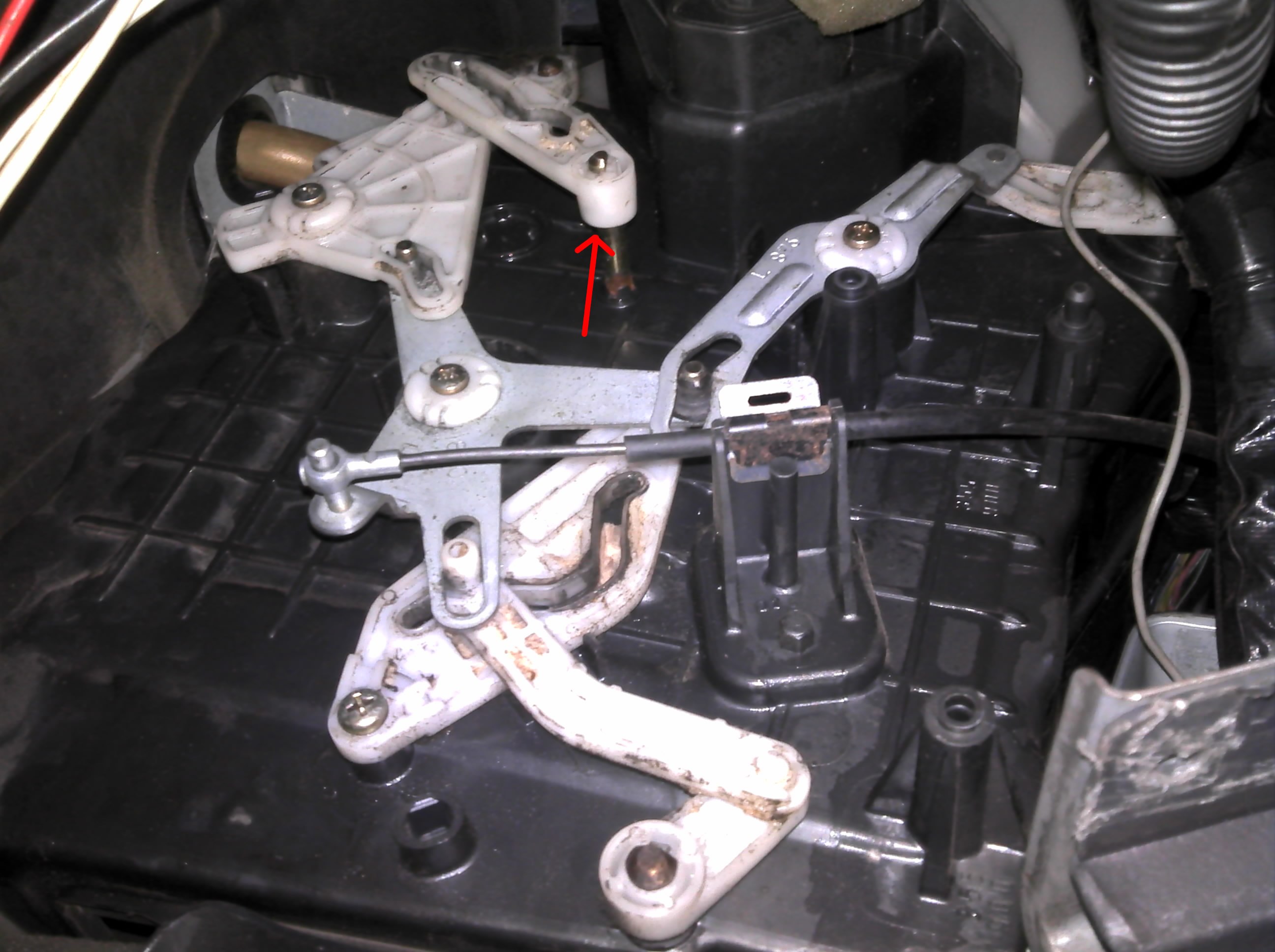

Вчера вечером снял воздуховод под рулевой колонкой и добрался до заслонок. Скинул тросик и стал двигать руками. Выяснилось, что вроде проблема в заслонке обозначенной стрелкой (см.фото). В тот момент когда она должна отодвинуться максимально вниз возникает достаточно сильное сопротивление и соответственно тросик начинает гнуться. Попробовал ручками принудительно двигать эту заслонку (совместно с основным приводом), и режим в "лицо" включился. Попшикал туда вэдешкой, минут 30 руками расхаживал, но добиться удалось только того, что рукой за сам привод удается включить все режимы (но весьма туго), а тросиком соответственно нет (т.е. тросиком включается только обдув стекла, стекло-ноги, и ноги) :(
В общем вчера так и не понял в чем проблема.
