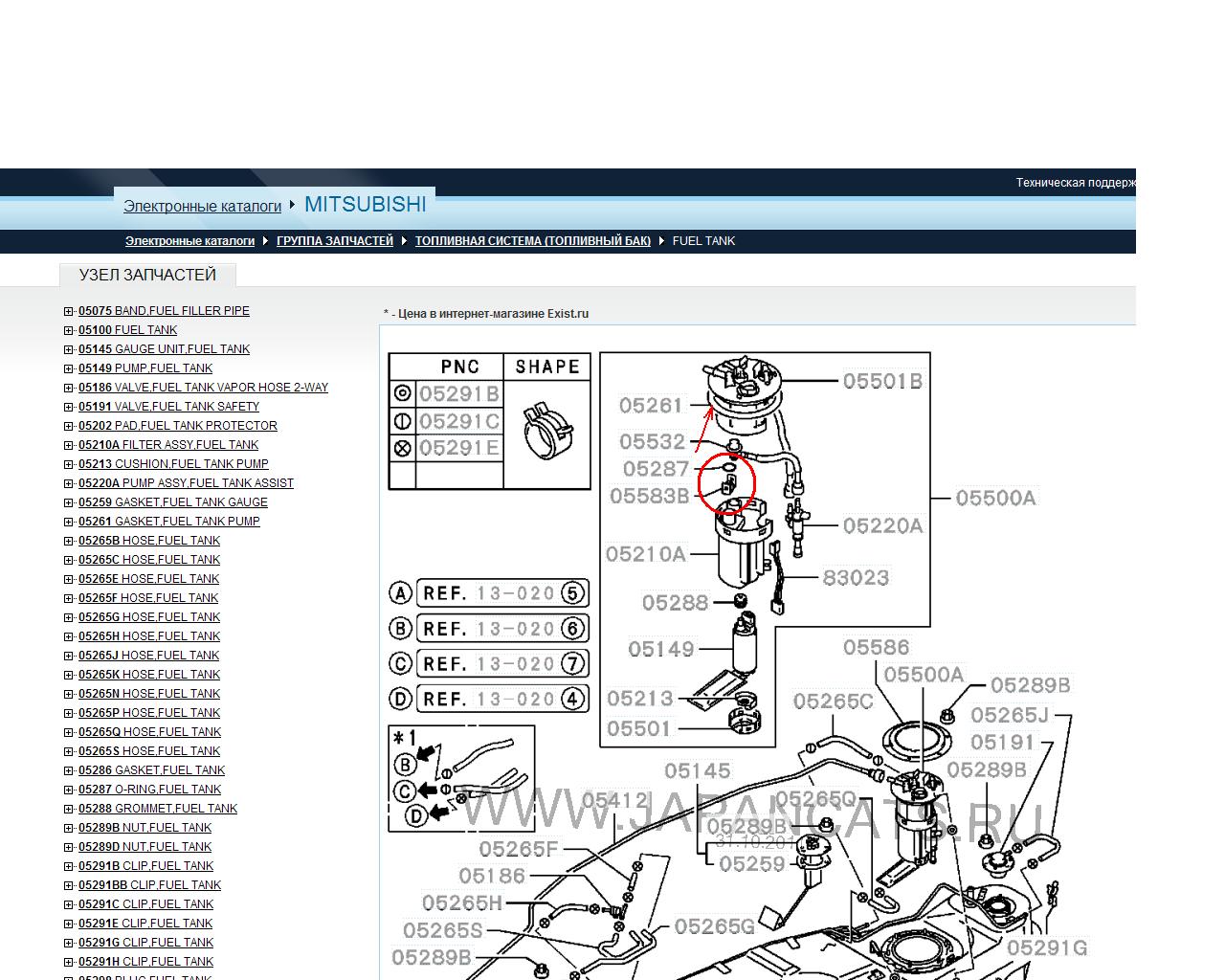

Резиночку уплотнительную не потерял случаем в бак, со второй дырдочки?

[quote="nashe03"]Форумчане ! Кто может объяснить где я сделал не так ?
Не посмотрел что купленный фильтр не совпадает с родным фильтром - одно отверстие, а второе заглушено. /quote]
В этом не может быть дело?
Поясните,кому не трудно,почему заглушено отверстие то второе?

Вообщем у меня была такая проблема, пол движка перебрал и всё началось после замены фильтра=) http://www.pajero4x4.ru/bbs/phpBB2/view ... 2&start=30
