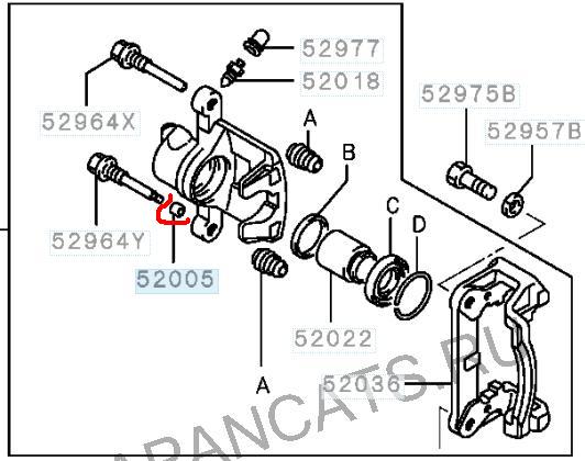

Здравствуйте, собственно проблема в названии темы, началось с того на сто обнаружили что, на задних тормозах заклинило нижние направляющие втулки (слева и справа), при откручивании их сорвали на половину, затем было решено выточить новую направляющую втулку по образцу верхней (верхние открутились) и высверлить застрявшую , после сборки тормозов все работало и направляющие и поршень, тормозил тоже нормально, но стали греется диски, в каталоге japancats.ru, я заметил, что нижняя направляющая втулка отличается от верхней тем, что у нее есть резиновая заглушка, может проблема в том что поставили и сверху и снизу одинаковые направляющие втулки, какую роль играет эта резиновая заглушка! :*DONT_KNOW*:

что скажете про то одинаковые направляющие втулки, кто-то делал на свой авто подобное

PinBou писал(а):что скажете про то одинаковые направляющие втулки, кто-то делал на свой авто подобное
Направляющие разные, которая без резинки еще имеет 3 снятых фаски с боков, с резинкой просто круглая....
А вот резинка на мой взгляд как раз для разведения колодок и стоит, при наличие смазки и хорошей резинки в пазе где ходит направляющая должно создаваться давление которое разводит колодки... Но это моё имхо не разу не факт.... На мой взгляд причина именно в отсутствии это резинки....

сегодня поменял на те, как указаны в каталоге,в начале даже не получалось вставить в скобу суппорта из -за излишней смазки в нем , после прочистки получилось установить, резинка служит как упоминалось ранее для создания давления которое разводит колодки,после замены направляющих проблема не исчезла,думаю заменить полностью суппорта. :*TIRED*:

Резинка на конце направляющей не может служить элементом для развода колодок.

владимир михайлович писал(а):Резинка на конце направляющей не может служить элементом для развода колодок.
Вопрос нумбер ван. А накуй она тогда там нужна?
нумбер 2 что тогда по вашему разводит колодки?

Резинка как резинка, чтоб не дребезжало.
Когда в тормозном цилиндре создается давление тормозной жидкости, поршень перемещается и прижимает колодки. Одновременно жидкость давит и на уплотнительное кольцо между поршнем и цилиндром. Происходит деформация кольца (сплющивание) под действием разности давлений жидкости внутри цилиндра и наружного атмосферного. Когда давление внутри падает (отпускаешь педаль), уплотнительное кольцо принимает прежнее положение и размер, при этом увлекает за собой поршень и колодки чуть расходятся, на достаточную величину для свободного вращения диска. Можно собрать суппорт для эксперимента вовсе без направляющих и увидеть, что все равно колодки расходиться будут.

Разрезали эту резинку на две части и ставили только половинку.Перед установкой надо без суппорта прогнать направляюшию-чтобы садилась до упора.Когда пытались ставить старую целиковую резинку-смазка недавала сесть направляющей до конца,насечки на резинке стерлись -смазка не перепускалась наружу.Давиш на направляющюю-она выстреливает обратно.Если нет новой резинки-отрежте от старой половину и ставте.
