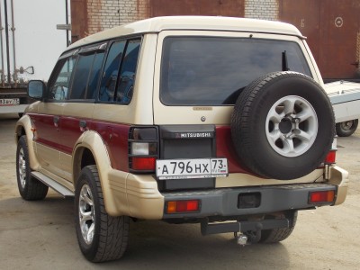

Всем привет! Наконец-то свершилось!!! Когда в Дмитрове я забирал Паджарого, в голове именно так и крутилось - наконец-то, свершилось :*YAHOO*: Пробег в сторону Родины длиной в 1000 км. (в Ульяновск) показал, что на недельку железно придется встать и капитально все осмотреть - и пластик гремит, и морда клюет, вибрация........Масло из-под клапанных ведрами хлыщет.....Ну вроде как по мелочи...Бравые хлопцы-товарищи накинулись на мою покупку и через полтора часа место в блокноте стало резко убывать от записей "что надо!!!!"!!! На ширину колеса пепелац отсутствовал напрочь - Москва :nezl6: Из машины были изгнаны десяток тараканов, 4 сороконожки :Gigakach_02: , из домкратного отсека извлекли мышиное гнездо и кучу экскремента, слава богу, хозяева гнезда на тот момент покинули свое пристанище...Далее низ....ЭТО ВООБЩЕ ОТДЕЛЬНАЯ ПЕСНЯ!!!!! Только раскопки тавотниц на крестовинах заняли часа 3!!! О подвеске можно и не говорить - что есть, что нет... В принципе, я не сильно удивился - прежний хозяин параллельно являлся хозяином "Бычка" пр-ва ЗИЛ, самого настоящего - весь в мазуте, гнилой напрочь, в общем, уставший сильно...Такой же и хоз...В придачу к "машине" был отдан к-т свежей зимы "NEXEN" 255/70 R15, третий ряд сидений и мешок, вскрытие которого принесло в хозяйство сошку рулевого, маятник, 4 наконечника, сальник хвостовика ДВС, 2 шаровых и подвес глушителя...Общее время работы на Паджарым - 3 недели втроем, с 9 до 23, без выходных...
Проведенные работы:
1. Пороги - изогнуты из листа металла, приварены
2. Полы - также металл, сварка
3. Передняя подвеска - кроме рычагов и амортов все в топку!!!
4. Сальники на раздатке - оригинал оба
5. Карданы - оба с разборки с заменой крестовин (Toyo)
6. Втулки передних амортов - отдельно не идут, посему были установлены от ШНивы (один в один)
7. Втулки реактивных тяг - оригинал
8. Трос ручника - Китай, 650 рэ за сторону, 3200 за оригинал было решено потратить на что-то более нужное и полезное
9. Масла, фильтра, в\в провода - само собой
10. Рама - чистка, устранение стандартных болячек, т.е. сварка
11. Прокладки клапанных крышек - замена
12. Горловина бака - взята ВАЗовская девяточная, отрезан необходимый фрагмент, резьба под пробку один в один...
После прибыл донор :) С иным дрыглом, с иным рулем..Ну и что? Дело то пошло веселее :) Донор принес кожаный салон, дверные карты (прежние были в наклейках от аккумуляторов, дабы скрыть проТычки и проПучки), передние брызговики, ручку раздатки, музыки на килобакс,фонарик родной в собачник ну и так, по мелочи, остальное пошло на продажу.
Антикор. Без вникания в гинекологическую сущность этой работы скажу - 10 литровых баллонов "Мовиль-Бронза", 4 баллона жидкого битума (чтоб везде протекло), 7.5 кг (3 банки) резино-битумной мастики, 6 баллонов автигравия - все там :)
Проклейка. Эта процедура принесла ущерб карману на 9000 рэ. только на материал, не считая газовых баллонов, канц.ножей, растворителей и т.д. В машину вбухано 21 лист STP Вибропласт Голд, 2 рулона Битопласт 10 мм и 2 рулона Битопласт 5 мм...Забыл - полролика Линокрома пр-ва Технониколь, на тряпочной основе, ушло на полы, арки зад. крыльев с предварительным удалением старой шумки хрустальной наружности...
Химчистка - с учетом установки кожи оставалось вроде как потолок помыть и коврик почистить.... На практике это переросло в банно-прачечный полный день с применением нецензурной речи и множества добрых слов в адрес прежних владельцев, от арабов до москвичей, всех вспомнили ::-D: ...Убив десяток баллонов пены "Runway" начала вырисовываться чистота.
Итоговая цена техники, если не считать стоимость своих рук, составила 255 тыров за араба 94 года, 6 гэ 72 12 клапанов, ручка, исправный полностью супер селект, отсутствие ABS в принципе, с полностью (теперь) исправной электрикой, и отсутствием компрессора кондиционера, потому как видимо сдох :X-): И ТЭ,ДЭ.
Вот теперь, думаю, можно сказать НАКОНЕЦ-ТО!!! Машина стала похожа на машину, на днях загоню на мойку, нафоткаю в полный рост :)
Осталось дождаться снятия с учета его в Дмитрове, процедура проходит дистанционно, и повесить родные таблицы с 73-м регионом

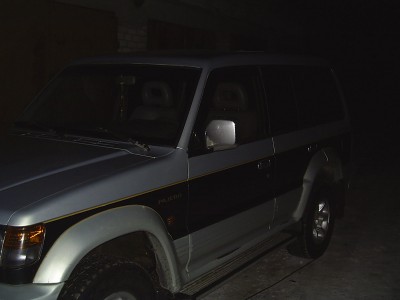

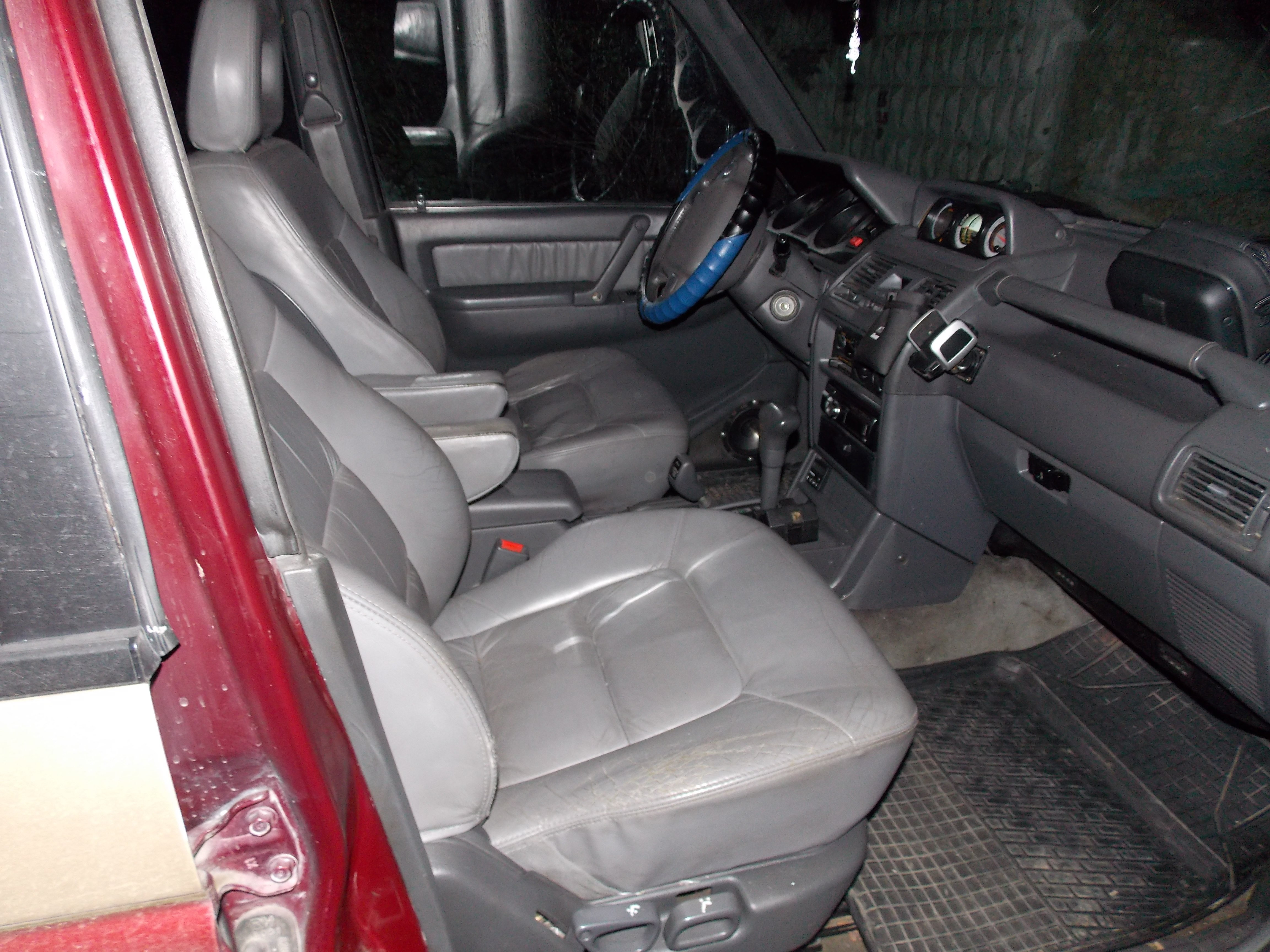

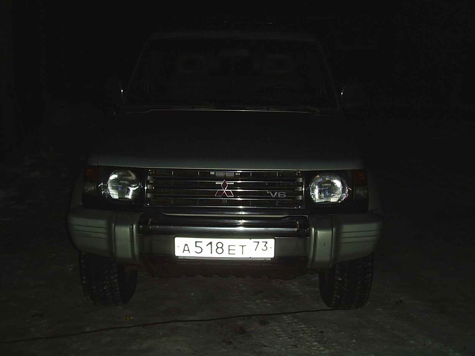

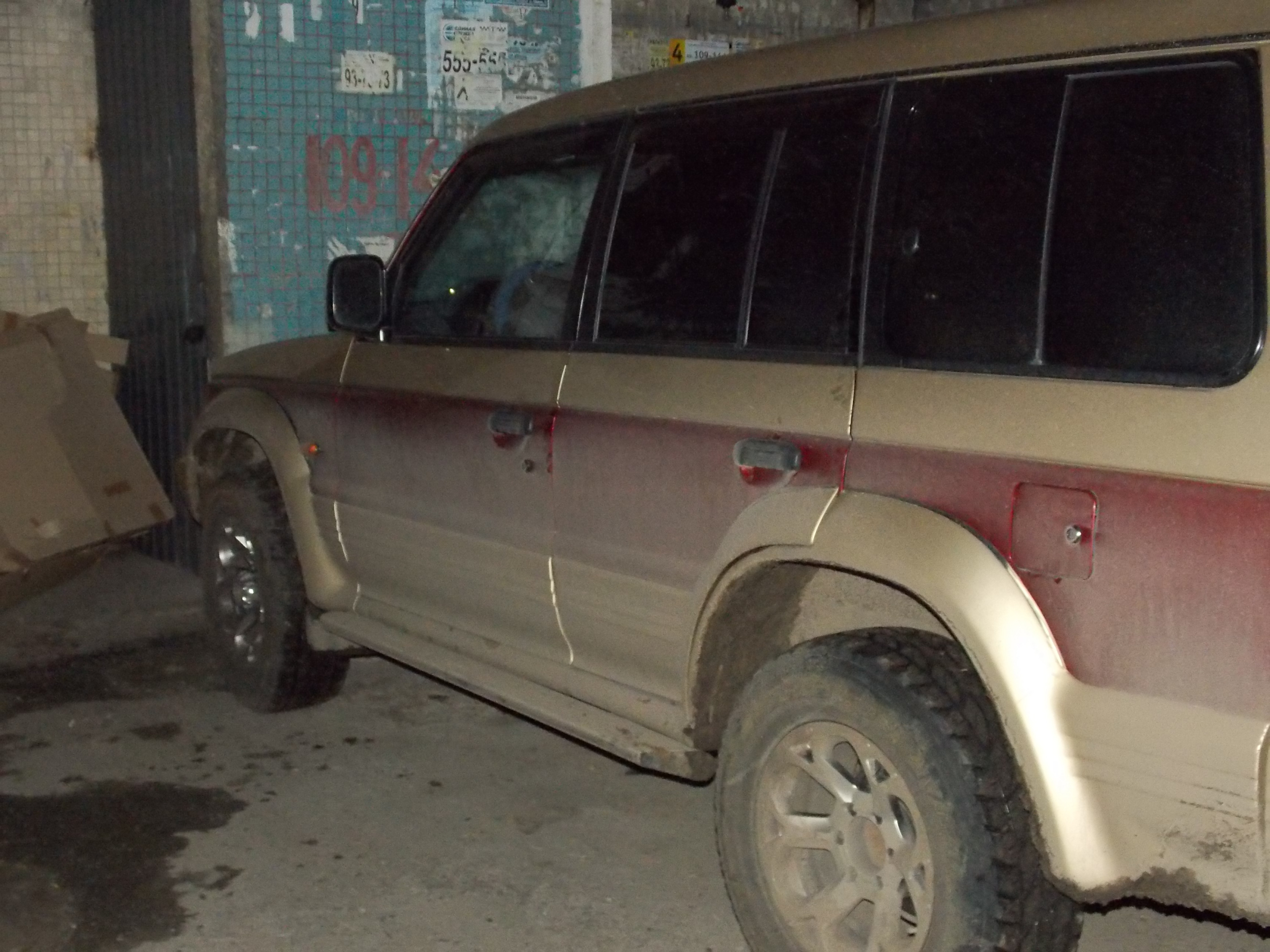

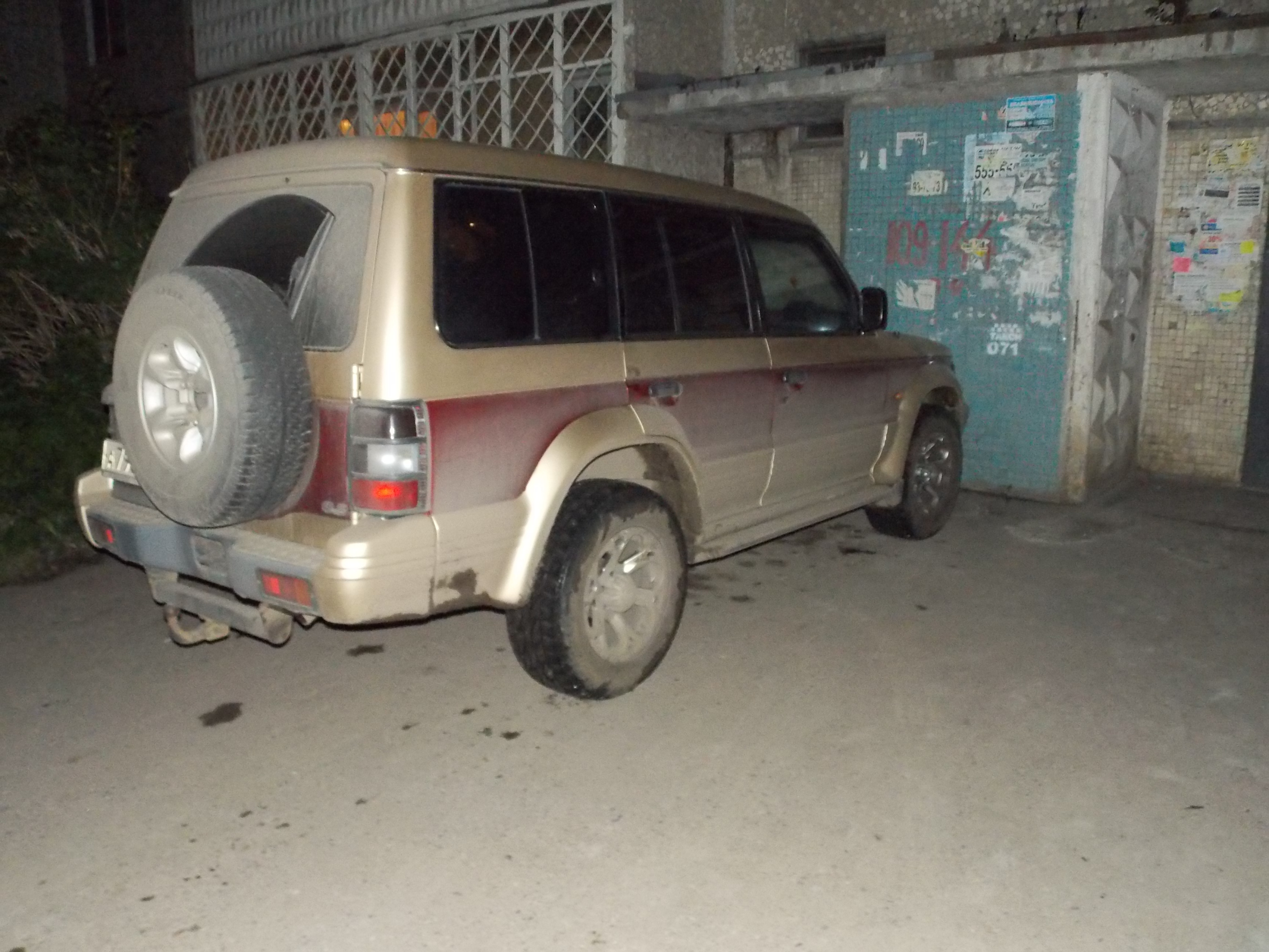

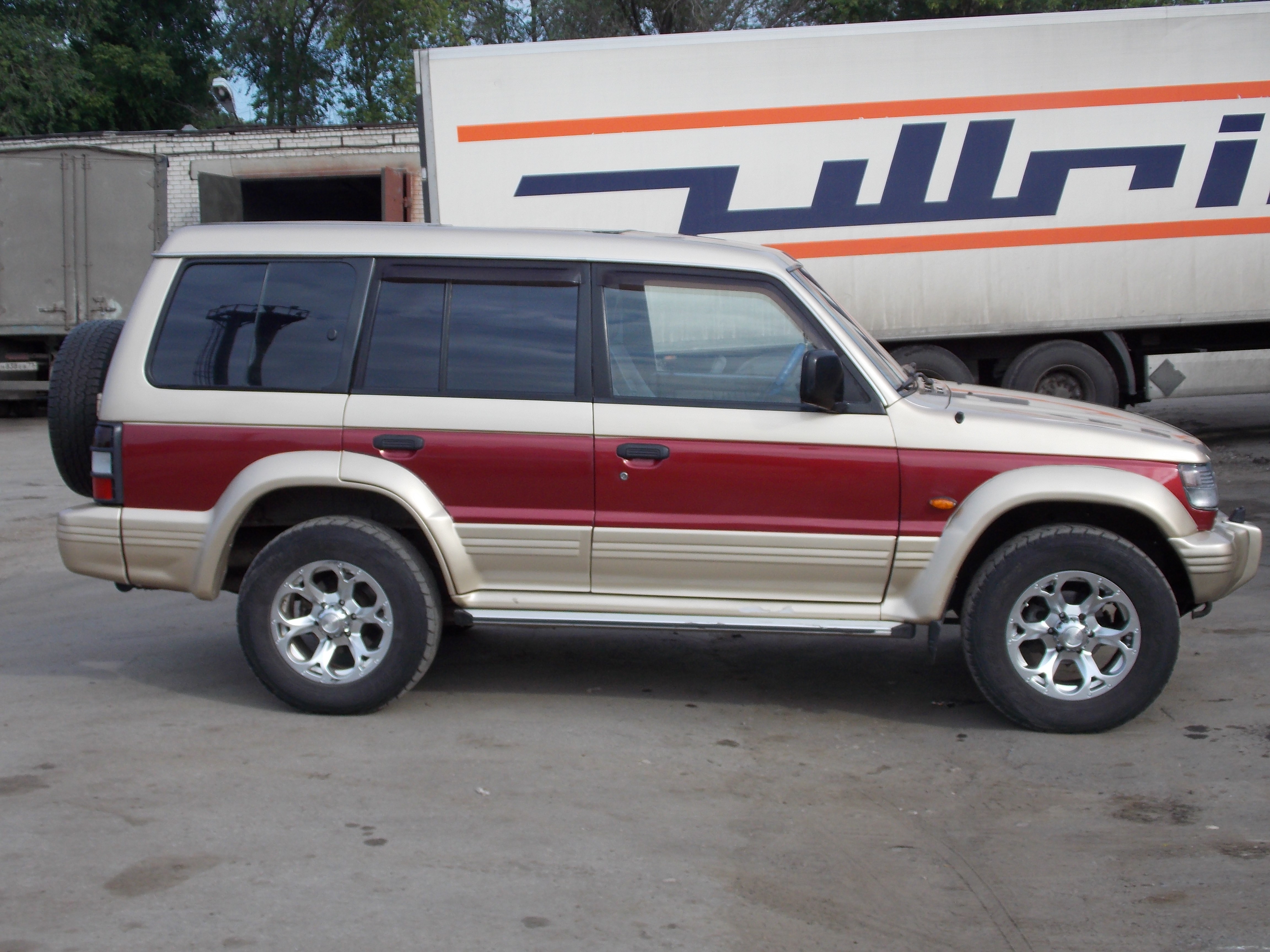

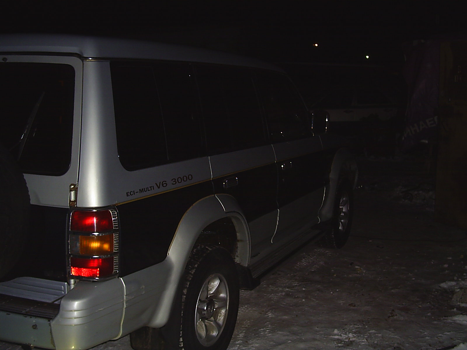

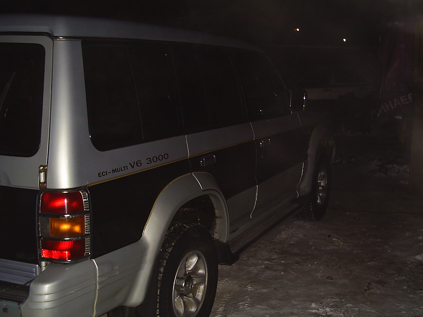

Ну вот и фотки, правда, ночные :)
+7-9О5-349-2891
Карбафос
Сообщения: 8391
Двигатель:: 6G72 12V
Мой автомобиль(и):: Пыжикк
Откуда: УУууууу...
Откуда: Улан-Удэ
Благодарил (а): 14 раз
Поблагодарили: 48 раз
Re: Ну наконец-то!!!!
Сообщение Карбафос »
Хорош...

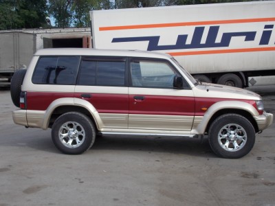

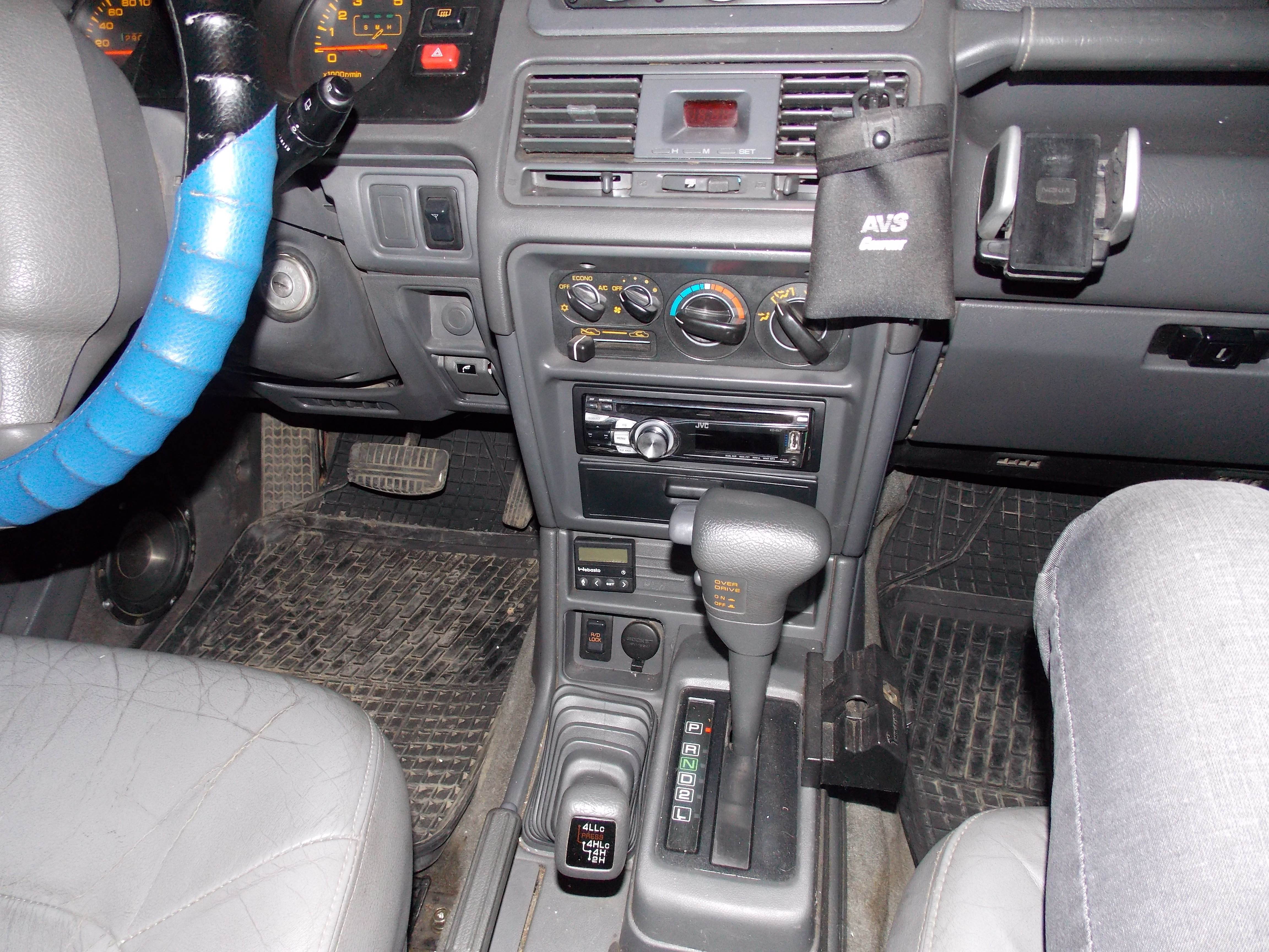

С вашего позволения продолжу, или "Пейджер намбэр ТУ"
Январь 2012 года, новогоднее пьянство закончилось...Как подарок на НГ старый добрый Автору в пол-двенадцатого ночи выдал экспонат, от покупки которого грех было воздержаться, ибо ценник его (140 килорэ) составлял стоимость доков 95 года и колес, дальнейшее было, честно, пофигу. Вылазка предстояла до городу Воронежу, предстоящая покупка была с ушатанным мотором,как выяснилось из беседы, по сему на скорую руку на зеленого друга был повешен фаркоп от УАЗика и сварена жесткая сцепка. В ПУТЬ!!!!
Тащили сутки...Дорожникам как всегда огромный респект и кардан в задницу!!! За чистоту, за "магистраль" Тамбов - Воронеж, спасибо Гитлеру за бомбежку дороги под Рассказово Тамбовской обл. (хотя в душе, где-то глубоко, есть смутное сомнение, что он здесь ни при чем, просто похоже очень))))) Ну и что греха таить, родным, Ульяновским, тоже пламенный горячий
Проделано работ:
1. Кап движка с заменой вала китайского на вал оригинальный+кольца, вкладыши и прочий мерчендайз
2. ремонт полов конкретный и безаппеляционный - полов не было совсем, прежние хозы, жители Ногинска, пользовались не очень качественными услугами сервисменов, через ...опу вклеили лобовое стекло, через щели которого текла вода и сгноила все полы напрочь!!!!!!
3. Рога омывателей фар - установка, регулировка дверей, замена концевиков, лампочек по салону и т.д.
4. Ремонт и усиление рамы - господа подМосквичи не считали нужным что-либо делать с рамой в принципе (помыть, или отработки залить.....) На этот раз тоже не без Микки-Маусов, гнездо нашли в раме за задним левым колесом, где образовалась для кого дырка, а для кого и нормальный такой лаз для проживания и хранения провианта в виде стакана семечек с горкой, которые, к счастью, не дали корни
На этом пока с ремонтом все - нет ни времени, ни сил, на работе замотался

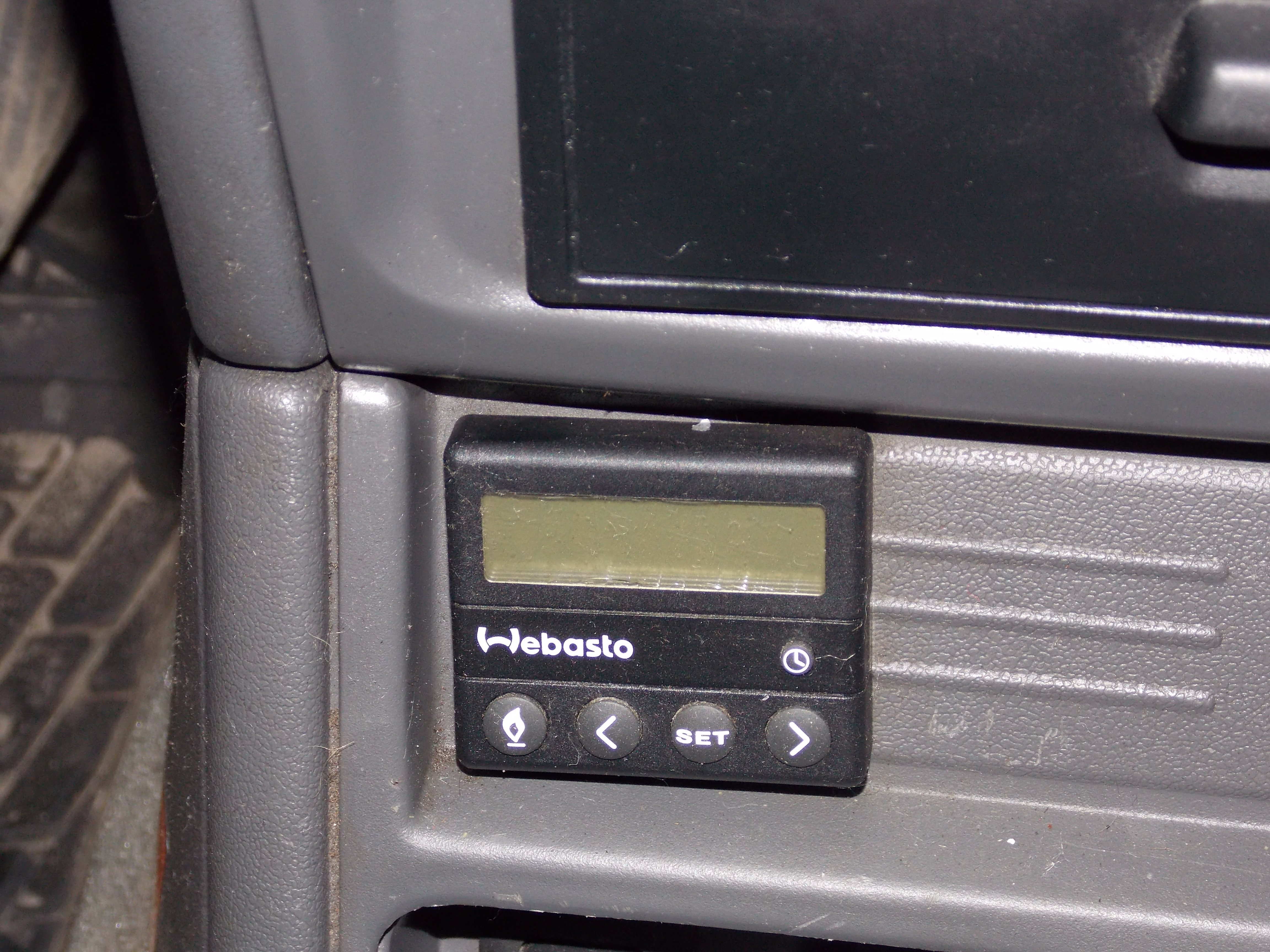

Данный пепелац имеет (помимо необсуждаемого на машине):
1. Кожу
2. Круиз
3. Омывалки фар
4. Вебасту
5. Корректор фар
6. Блокировку зад. моста
7. 17-е литье
8. Регулируемые аморты
9. 6 колонок
10. Интересную окраску ( за это подМосквичам огромное спасибо :*THANK*: ) Хотя на будущее, ребята, подскажу: а) краскопульт держат руками, а не ногами, б) кроме дрочового напильника и наждачки сотки есть еще много шкуродёрного материала для толковой подготовки авто к покраске....Представляете? :)

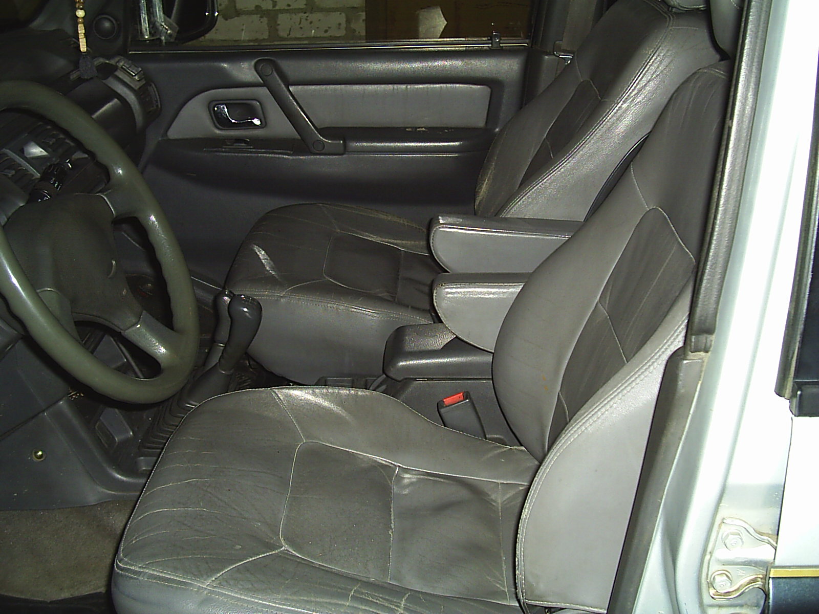

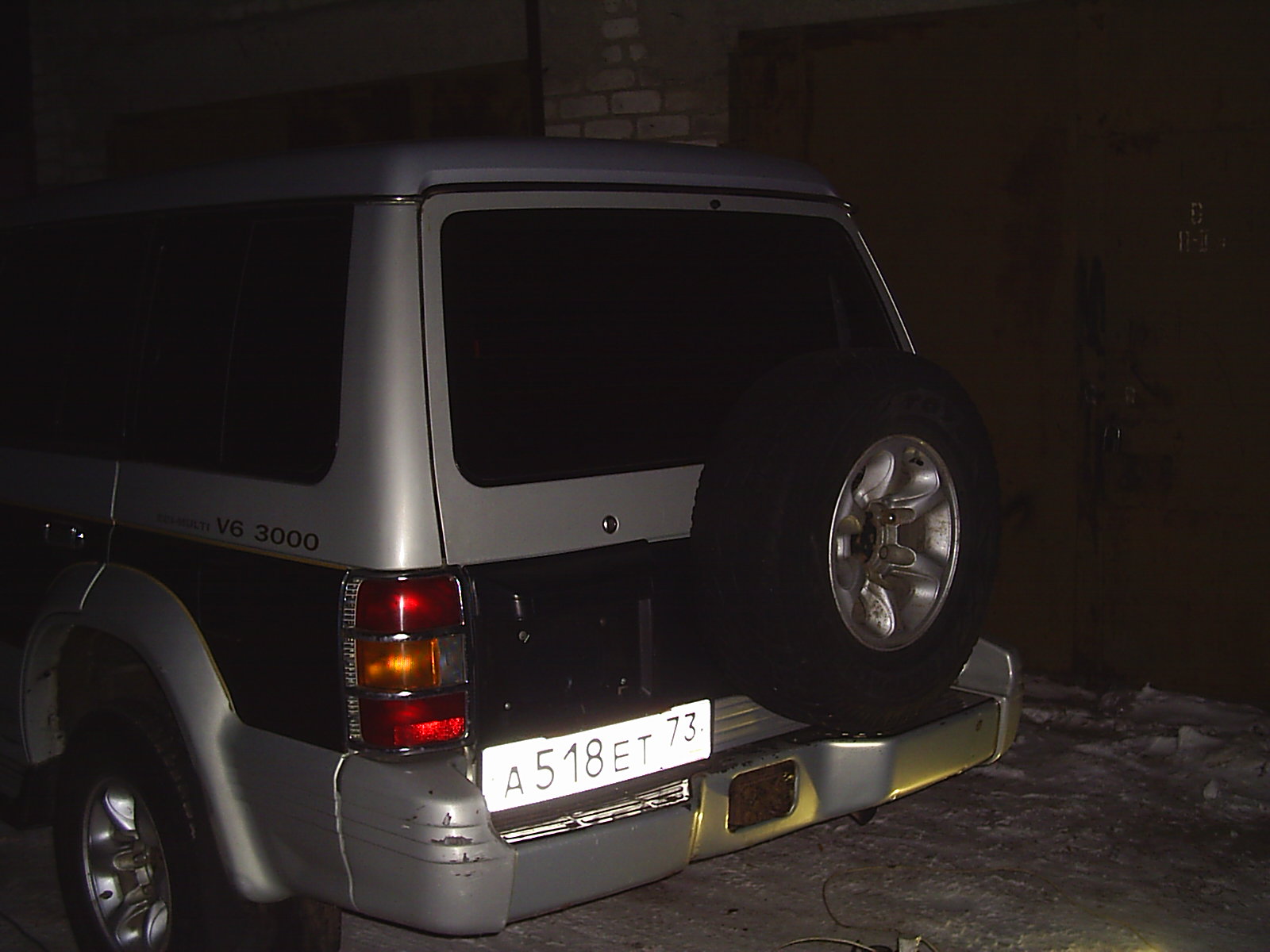

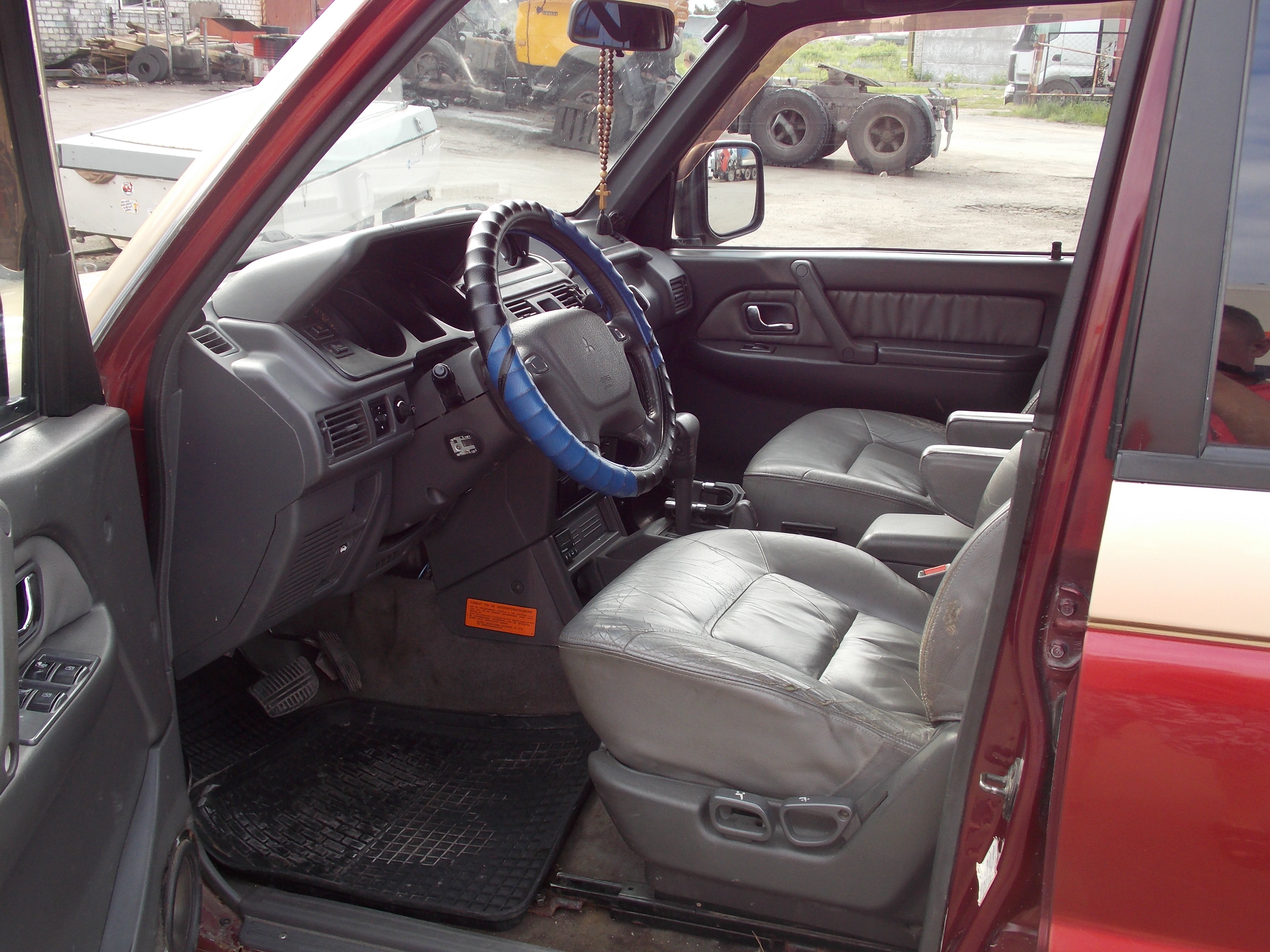

Собственно, вот и фотки. Характер ознакомительный, т.к. машина грязна и погода на данный момент не шепчет...Намою - будет лучше :)
Лёхе, прежнему хозяину из Воронежа, огромное спасибо за машинку :*THANK*: :*THANK*: :*THANK*: Встретил по приезду, организовал снятие карданов, все честно рассказал по машинке, проводил...Все как положено!!! СПАСИБО!!! :*THANK*:
+7-9О5-349-2891

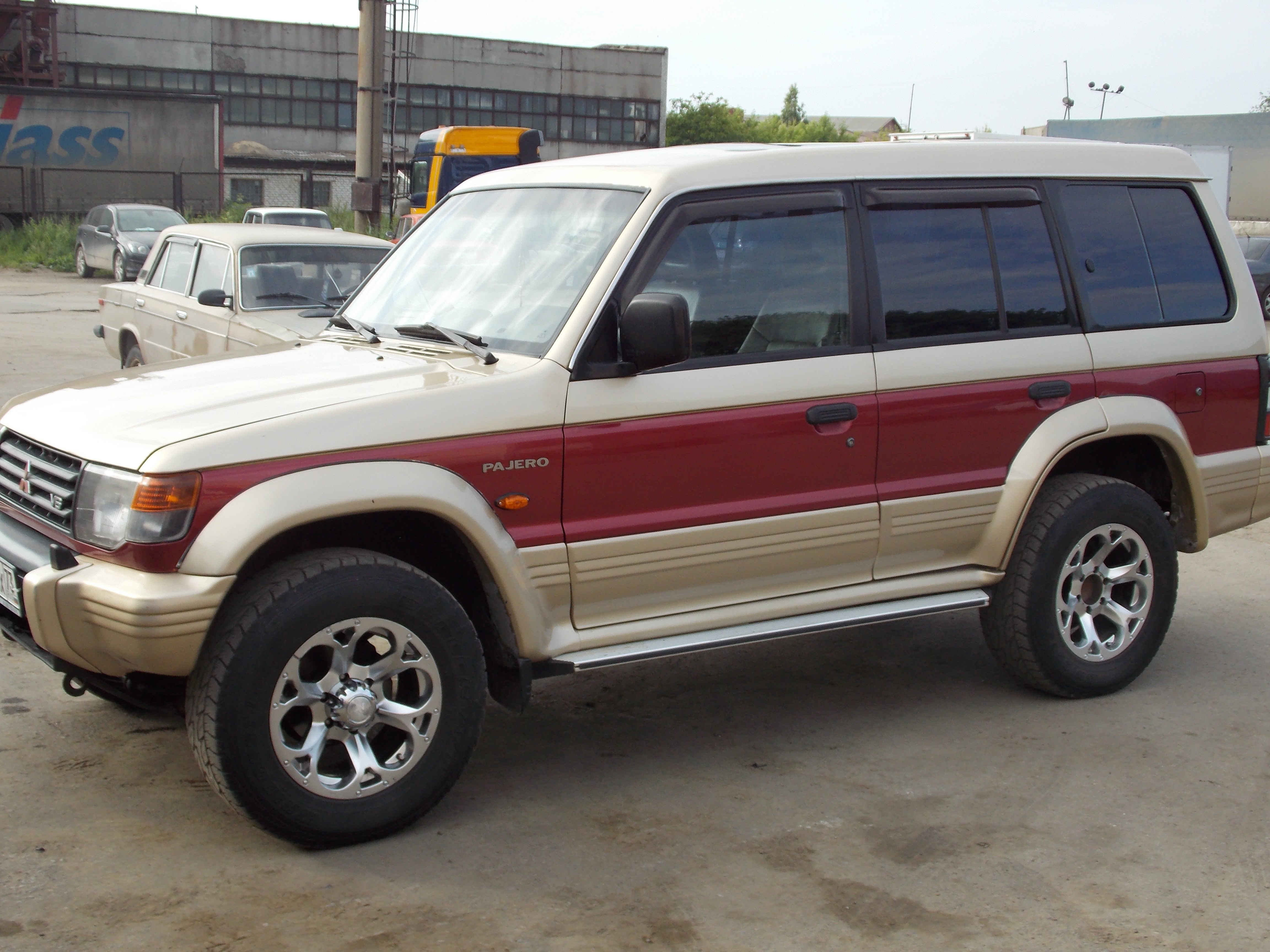

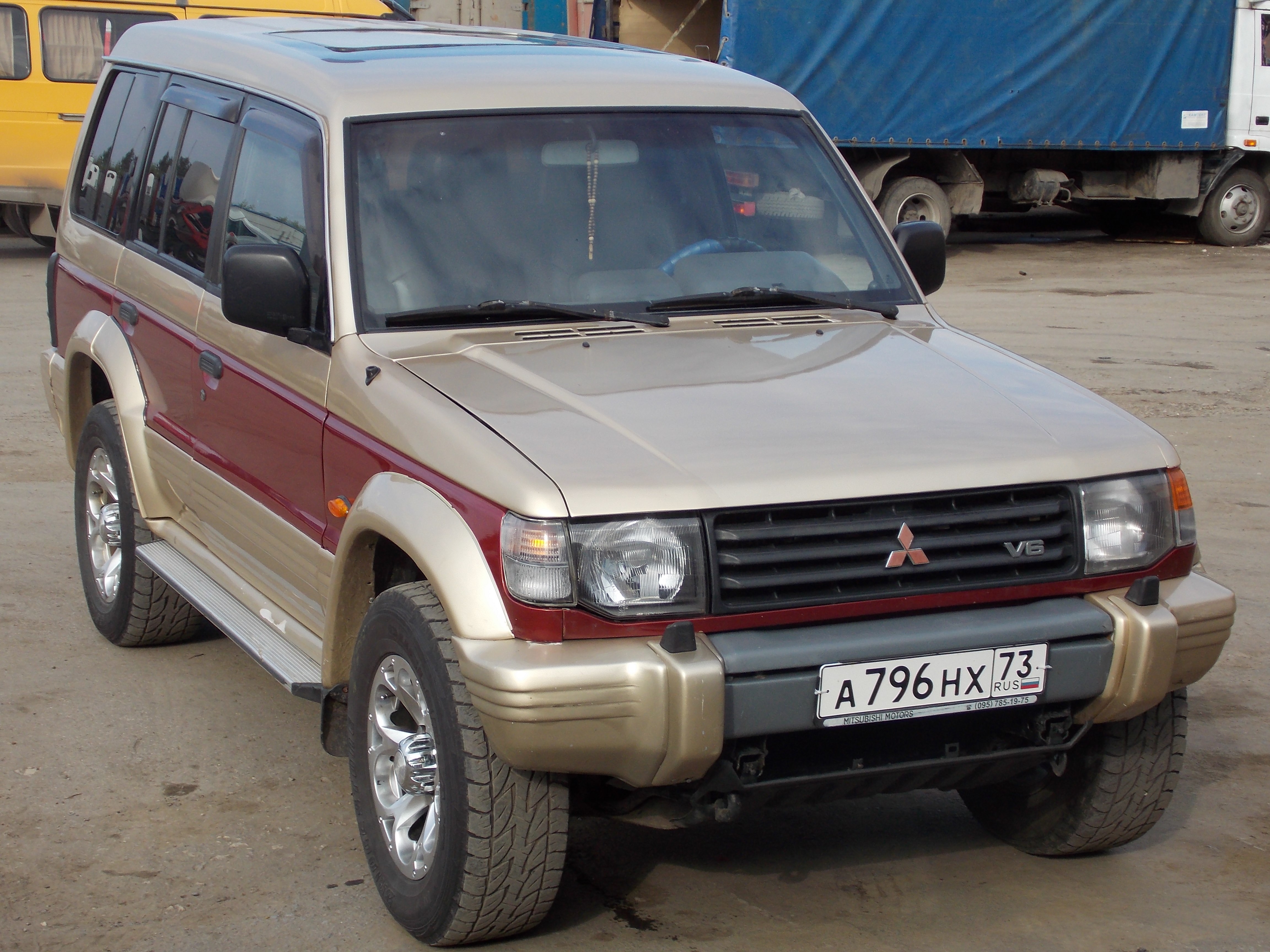

А вот чистые фоты:
