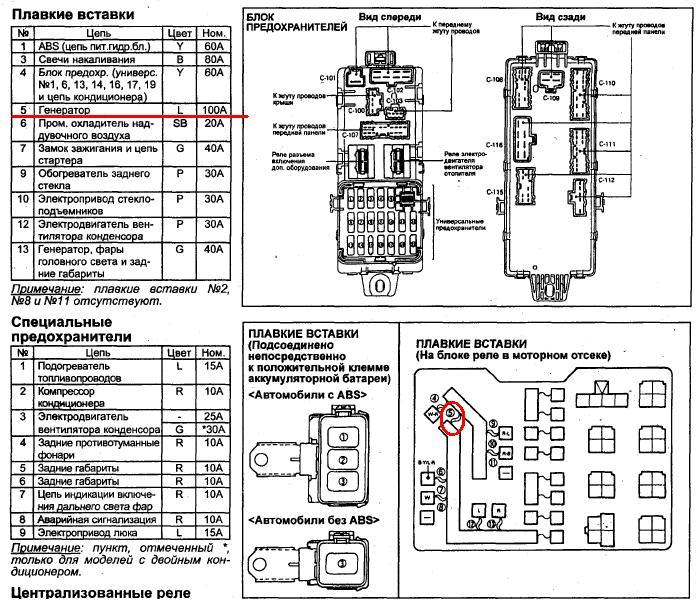

Вчера пропала зарядка аккумулятора, снимать неохота через неделю на капиталку, лампочки АТ, вода в фильтре зарядка при повороте ключа загораются, при заводке двигателя гаснут как положено. Что и где можно посмотреть ПОСОВЕТУЙТЕ!!! МОЖЕТ У КОГО БЫЛО предохроны вроде все целые

Проверь этот предохранитель.

Только пришел с улицы, предохрон 100А целый, меня интересует вопрос почему лампочки АТ, вода и зарядка не горят, в прошлом году сорвало щетки в мороз, лампочки загорелись сразу, еще раз где еще можно проверить тестером не снимая гену.... НЕЛП!!!!

Если с гены напруга нормальная не идёт- то без его снятия ничего не сделаешь.

Да с него вообще ничего не идет, а по приборке так все нормально

Снимать.

Снял щетки оторвало напрочь, но почему лампы тухли
