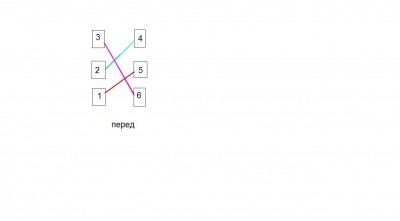

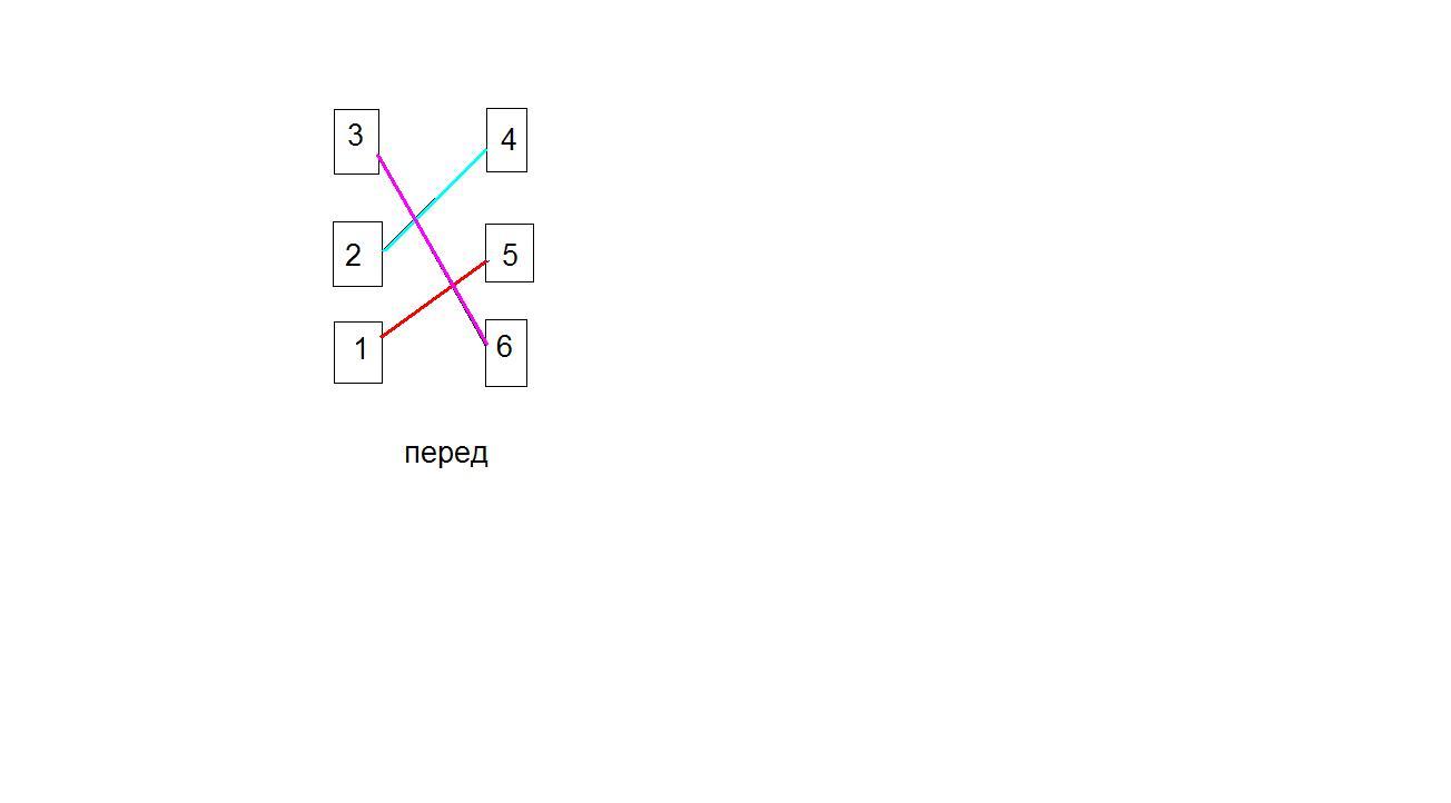

Поиск курил, точно так и не нашел. Как правильно установить броники на свечи?
Нарисовал схему, у кого как отпишите плз.
Двиг 6g74 DOHC, 1995 год.
Pajero II, 95г, 6G74 DOHC 24V, короткий., winch 12000, simex 36*12.5*15

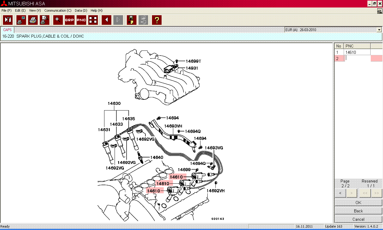

Посмотри внимательно здесь:
http://mitsubishi.epcdata.ru/pajero/v45 ... able-coil/
Нумерация цилиндров:
<---перед-зад
1-3-5
-2-4-6
С уважением, Сергей.

Есть такая схема, с лупой высматривал. Для точности рисунок, порядок работы не важен. Просто как у кого идут броники с катушек(наглядно)???

Как нарисовано - так и идут.
О чем еще вопрос то?

Разобрал. закрались сомнения... понял что ездил неправильно.

господа, всем спасибо все работает, подключал по рисунку (см. выше) 1-5, 2-4, 3-6. еще заглушил нафиг трубку ЕГР, т.к через неё только гадлсть в коллектор летит)))))))

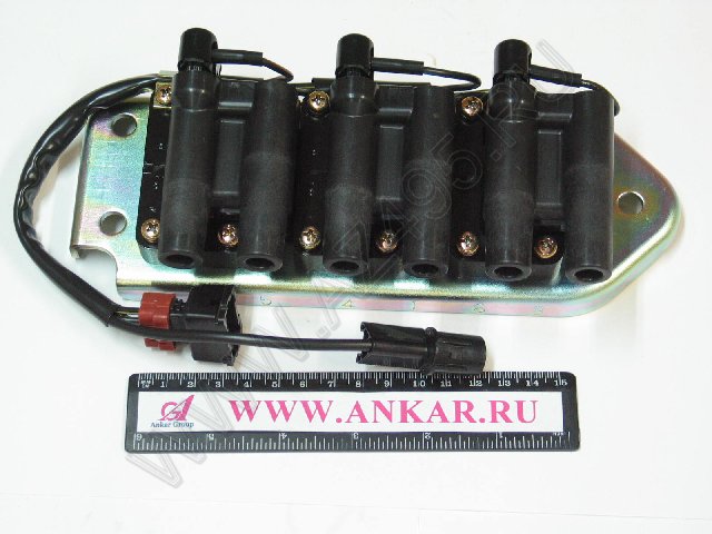

номера есть везде.
если аллюм.прокладки улетучились совсем, то порядок цилиндров и так известен...
далее, смотрим на фото, а именно на кронштейн катушек. никто там номеров не видит?

Ну vo_da же про 6G74 DOHC спрашивал. Нет там действительно номеров. И катушки там совсем другие на свечи левого блока ставятся. И сверху крышками все закрывается. И так просто ничего не увидишь!

Serg_K писал(а):Ну vo_da же про 6G74 DOHC спрашивал. Нет там действительно номеров. И катушки там совсем другие на свечи левого блока ставятся. И сверху крышками все закрывается. И так просто ничего не увидишь!
а я-то всю голову сломал над тем первым рисунком...
неужели можно как-то провода растянуть и перепутать?
а метки всё-равно где-то должны быть. это ведь не только для нас, а и для сборщиков на конвейере.
но, признаю, что отчасти был не прав. видимо, возможно каким-то образом перепутать провода если нагло все сразу снять.

vo_da писал(а):Разобрал. закрались сомнения... понял что ездил неправильно.
Были установлены прежним хозяином.
Растянуть провода запросто,особенно не оригинал. в смысле не растянуть.а длина их гуляет по своему дотянется куда хочешь.
А схема понятна только владельцам 6g74. Для этого и указал.
