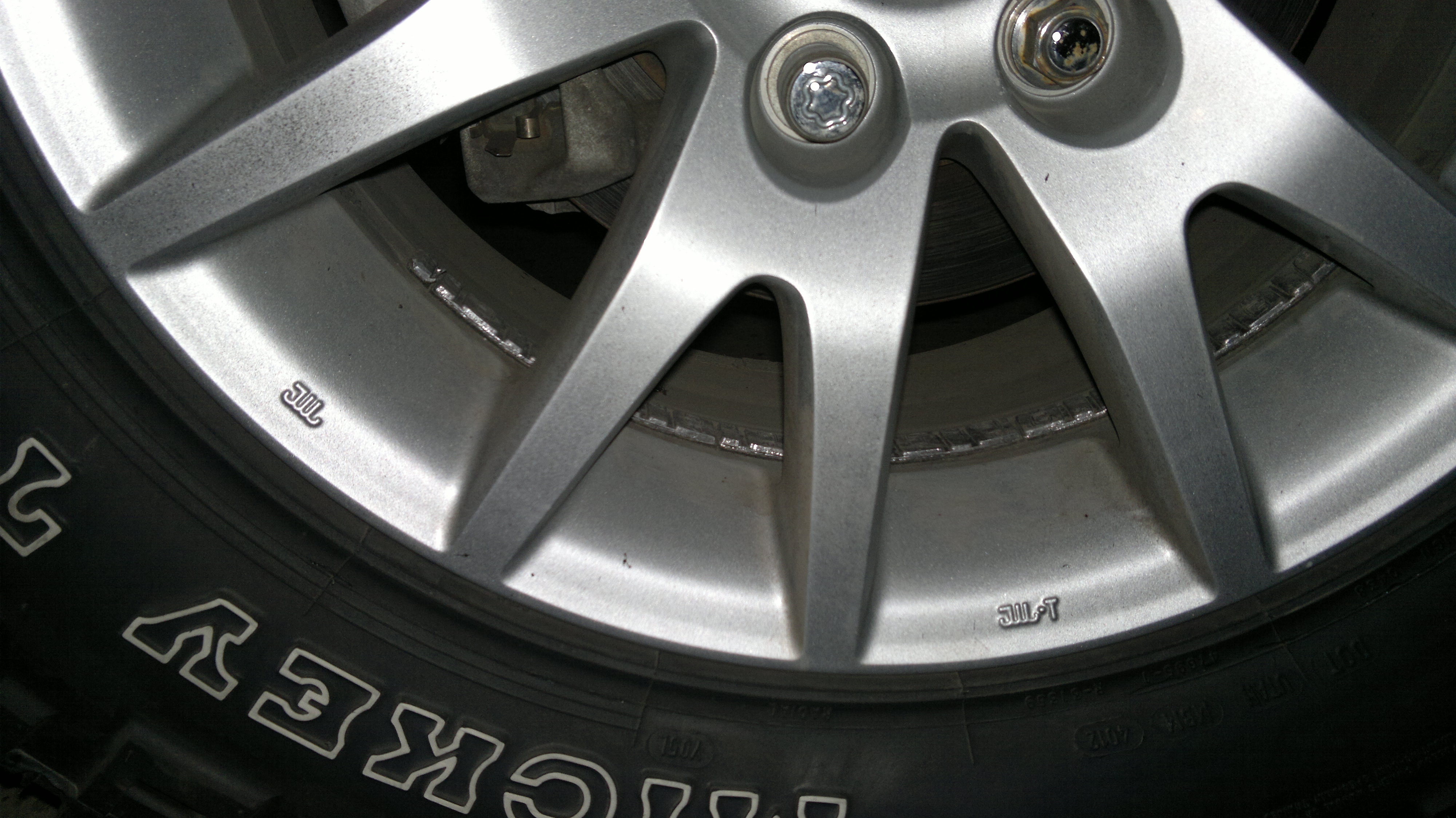

Как отличить оригинальные диски Паджеро Спорт Нью R17 от Replika MI38?

Попробую объяснить на пальцах :) :
1. Если поставить эти диски рядом, то у оригинала "лучи" выглядят массивнее чем у Replika MI38, соответственно оригинал тяжелее.
2. Внутренний диаметр гнезда под нипель у оригинала больше чем у Replika MI38.
3. У оригинальных дисков (вроде на ободе снаружи диска) есть какая-то ВЫПУКЛАЯ маркировка ::-X: , что там написано извини не помню :*PARDON*: (что-то на подобие римских цифр "I" или "ii" или ещё что-то :%): , не помню, посмотреть не могу - машина далеко)

Самое заметное отличие (выпуклая маркировка на ободе снаружи диска) оригинального диска от Replika MI38:
