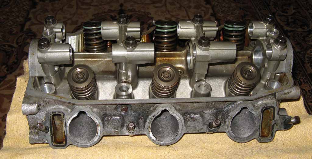

Никогда не покупайте такой рассухариватель. Этим говном невозможно работать. Захотел мля универсальности. Выбросил 700 руб на ветер.

Он же только для снятой головки

Сообщение de »
Понятное дело, она как раз снята. Еще на разборке в Ижевске у Neo23, за что ему спасибо, голова отличная. Но колпачки надо освежить.

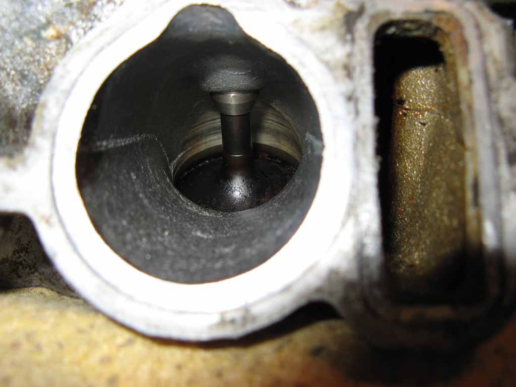

Сообщение de »
Красава. Впускные каналы не оттирал ничем, просто соляркой сполоснул, они чистые были. Постели ровненькие, маслом не обижали голову.

de, вах! Красота! У меня на двигле в таком же состоянии. :)
