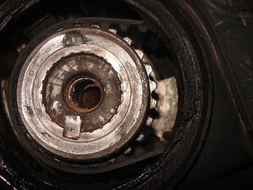

Re: Проблема со шкивом коленвала 6G74.
Снял шкив. Отверстие в шкиве под шпонку стало овальным, на звездочке шпонку обрезало и остаток ее остался запресованным в звездочке. Болт коленвала стоял самодельный от этого наверно все и случилось. Мастера предлагают снять звездочку, совместить соосно со шкивом и сделать новое отверстие под шпонку.
Подскажите: шпонка идет отдельно или запресована в шкиве или в звездочке???
Шпонка съемная, а вот болт крепления блока шкивов рекомендую купить оригинальный, его же закручивать надо моментом чуть ли не 250 Н/м, иначе весьма сильно можете попасть на деньги

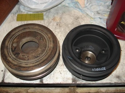

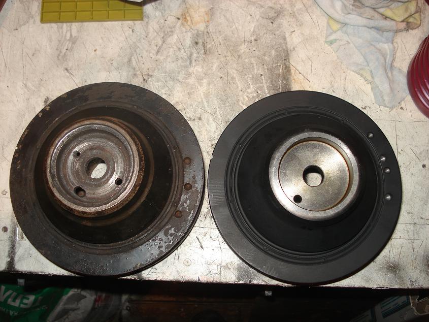

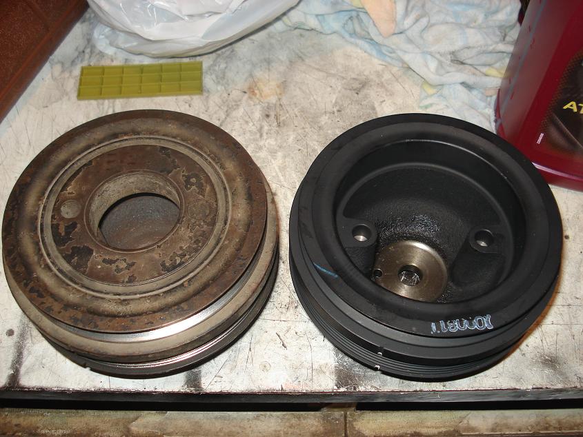

Снял шкив и звездочку коленвала.
Между шкивом и звездочкой на привалочных плоскостях образовались канавки из за застрявшего между ними куска шпонки. Купил новый шкив и звездочку, а так же шпонку звездочки, шпонку для маховика, дистанционую шайбу, пластну датчика коленвала, болт и шайбу шкива, все оригинал.
Дальше начались проблемы.
1). Когда пришли запчасти сразу стало видно, что шпонка на коленвале стояла не родная. После похода в магазин оказалось, что шпонка от Волги, т.е. коленвал и звездочка расточены под Волговскую шпонку. Купил новую Волговскую шпонку, и сделал из нее ступенчатую, чтобы не растачивать новую звездочку. Новую шпонку заужал одинаково с двух сторон, чтобы звездочка не сместилась.
2). Затем одел новую пластину датчика колена и дистанционную шайбу. Пластина отказалась попадать в датчик коленвала. Оказалось, что и дистанционная шайба тоже самодельная, толще чем родная, поскольку подносильсь то место на колене куда она упирается. Поставил старую.
Заменил натяжитель ремня ГРМ на оригинальный - стоял механический.
3). Далее проблемы с ремнем ГРМ. Никак не мог выставить метку коленвала. Распредвалы по метке а коленвал смещен от метки на 1/3 часть зуба(примерно). П__"_П П - зубья звездочки, " - метка на блоке. Метка должна совмещаться с правой буквой П. Похоже при расточке старой звездочки и колена расточку делали в одну сторону.
4).Шкив пришел немного не такой как стоял. посадочная часть со стороны двигателя одинаковая, а со стороны радиатора есть отличия. 5). Купил динамометрический ключ, сварил ключ для шкива и собрал как есть, затянул болт с усилием 190, резьбу мазал маслом. Завел. Но стал слышен какой то новый стук. После прослушки стетоскопом оказалось, что пластина задевает за датчик колена. Не сильно, но задевает. Или притрется, или убьет датчик.
ЧТО ДЕЛАТЬ ДАЛЬШЕ???
Финансы на рмонт почти закончились а на машине ездить страшно.
Страшно, что опять открутиться маховик, но с более серьезными последствиями.
Выручайте.
А как выручать? тут снимать надо и смотреть почему задевает и устранять
Метки могут разбежатся если головки шлифовали, но это ничего страшного
