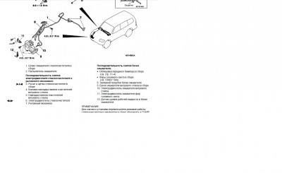

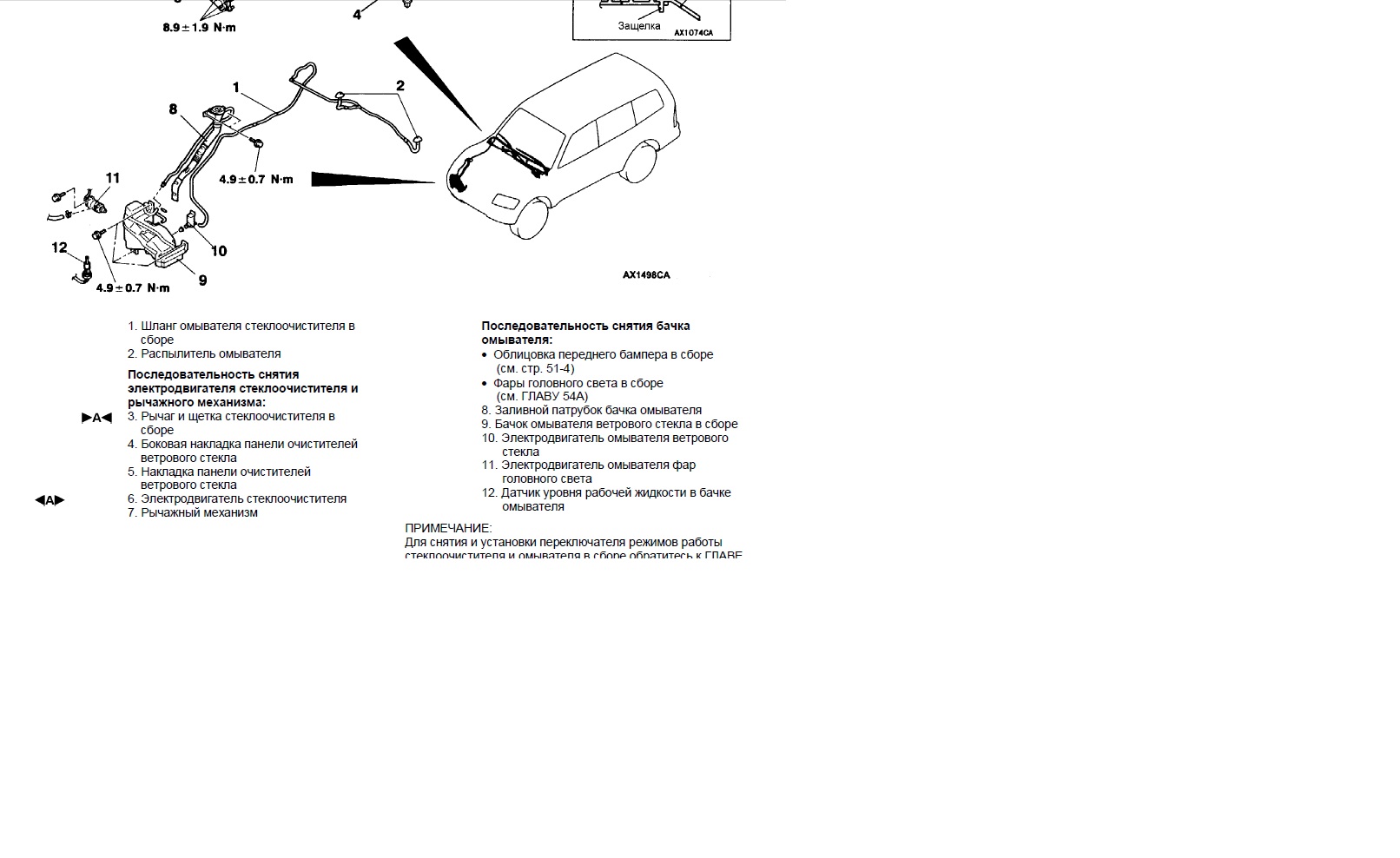

Вот тут все есть
Узник
Сообщения: 36
Зарегистрирован: 23 ноя 2009, 20:56
Двигатель:: 6G74, бензин GDI
Мой автомобиль(и):: МП-3, АКПП, 2005 г.р.
Откуда: CПб
Re: моторчик омывателя
Сообщение Узник »
спасибо буду пробовать

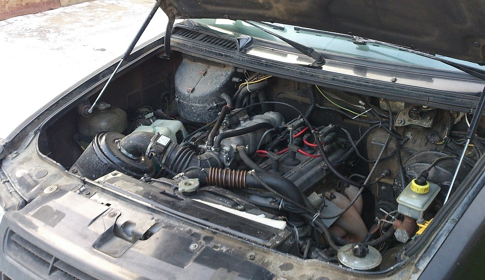

Morgan24 писал(а):Моторчик находится на бачке омывателя, а бачок в крыле, а чтобы добраться до него надо снять подкрылок, а чтобы снять подкрылок надо снять колесо, а чтобы снять колесо.....короче понятно наверное. Все как в сказке про кащееву смерть. ::-D:
У меня "добрые люди" переставили бачок в моторный отсек, теперь и доступ есть и жидкость подогревается от мотора. Правда стал он меньще по объему, но это не парит особо. Еще эти же "добрые люди" заменили корпус воздухана, на меньший от.......VW Cady. Чтобы впихать в машину газ.
Долго же я искал на него фильтр. ::-D: Зато он стоит в 3 раза дешевле родного.
Дворники машут, моторчик не жужжит...
Выдернул моторчик - контакты засраны (( зачистил, поставил, залил = заработало. :*PARDON*:
...вот идея с переносом бачка хорошая - на Аиртреке например бачок стоит под капотом, над правой чашкой, так уже по осени когда льёт на стекло, то аж пар идёт! :*THUMBS UP*:
На Бегемоте на этом месте стоит угольный фильтр.
Может есть смысл перенести бачок на его место? :*WRITE*:
