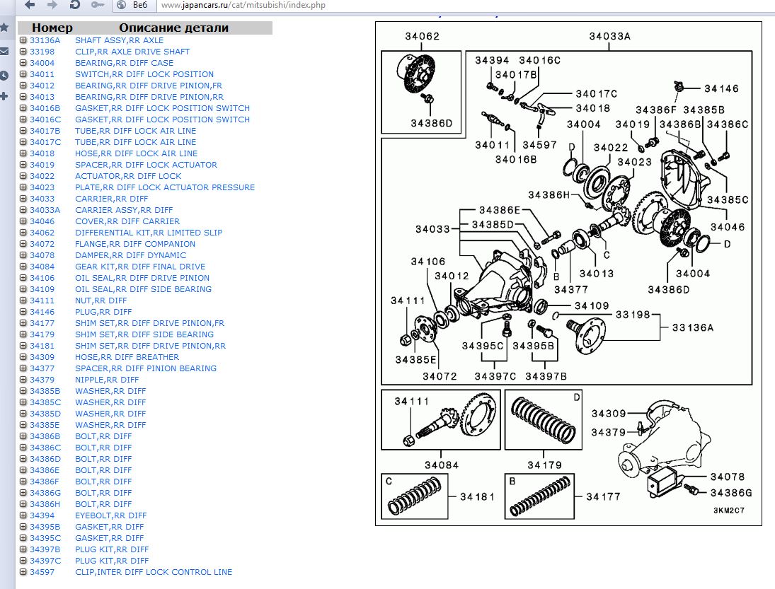

А так на, разглядывай ::-D:

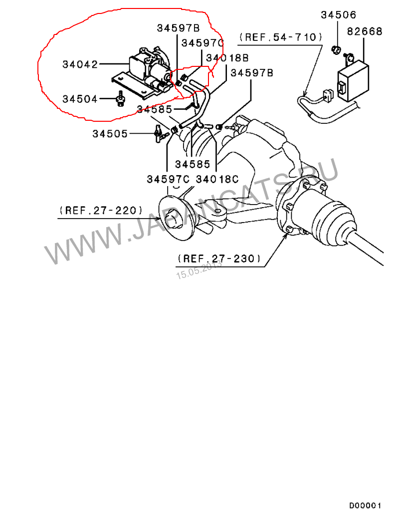

Здравствуйте. Наконец дошли руки до заднего дифа. Нашёл причину почему он не включается, на воздушном насосе отломлена одна трубочка пластмассовая на которую одевается шланг подачи воздуха. Кто нибудь в курсе можно снять Воздушный насос без снятия заднего моста?
