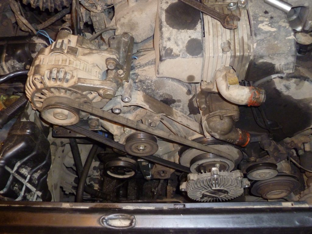

Раскрутился у меня болт шкива коленвала , ну заменил и решил попутно пренести генератор вверх, а ГУР вниз. делал по фотографии найденой на сайте паджеро сервис давно. Все снял . ГУР переставил вниз, оказалось достаточно легко , удлиннил провод датчика и шлан от бачка. Для ГУР пришлось найти ремень подлиннее , померил рулеткой подобрал в магазине. Ремень использовал 4 полосный.
Гену тоже перенес, закрепил , ремень взял 4х полосный тоже ,а не 5 как был до этого. ролики натяжения не трогал, все со стандартом. Но вышло как то все боком, дело в том что На глаз генерато стоит ровно , крепится 3 точками крепления к двиглу, надежно , но при кручении и натягивании, вроде тоже ровно, но генератор почему то ревет ....сильней газ, сильнее ревет. я думаю что надо более точно ставить его и крепеж по другому делать, что то вроде клетки.
Пока почтави все как было , щас придумаю крепление и буду опять пробовать.
Как прокачать ГУР ? Почему все таки ревел или скрипел Гена, все крепко было прикручено ?

кто нить знает у какого паджерика гена сверху идет.? если взять от него крепление гены !

делал давно , все работает по ей день , все закрывается...сверху обычный уголок с доп привареной стенкой и в нижней части пластина. все. фот нету, паджеру продал....могу попросить фото у нового хозяина...

а сейчас уже у меня . даже больше - новый хозяин сдал ее на разбор ((( кончилась ее история. могу скаать одно...ничего сложного нет в переносе...

у тебя видима лифт был.bubl писал(а):делал давно , все работает по ей день , все закрывается...
я просто клал гену вместо гура. капот не закрывался

конечно. там 6 см бодика и шаровые под рычагом.

так значит без отрыва кузова хрен что выйдет?

Всем доброго дня! У меня лифт 40мм капот закрывается но в притирку (шумоизоляция потерлась немного). Год эксплуатации-полет нормальный.
