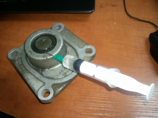

Упорный подшипник крутица то всегда. но в принципе, можешь и его открутить и между внутренней обоймой и оплотнительным пыльником , шприцом, через иглу налить трансмиссионного масла (оно погуще)

HiTEX Дружище подскажи пожалуйста! Тот что на фото у тебя упорный подшипник с кронштейнами, из него сам подшипник реально выпресовать и подобрать по размеру, или менять полностью всю деталь, на тот случай если смазка маслом не поможет?

Нереально, он там спецовый двухрядный, на самом валу беговые дорожки. Производство Микуни. Я также шприцом твердую смазку загонял, много туда не надо, лишнее может внутрь выдавть на ремень грм.

в моем случае смазка не помогла, покупал оригинал хотя можно от хендая, только придется напилиником одно отверстие расширить, была темка со словом фланец
