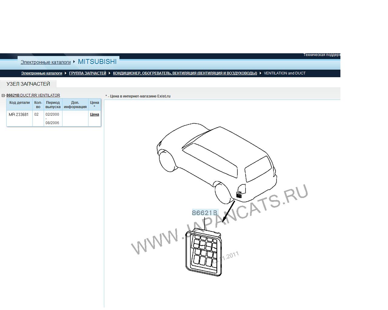

Я так понял вот эта резинка. Я думаю если выключить печку, и будет вонять, то скорее всего из под этой резинки. А где вообще находиться воздухозаборник системы вентиляции?

Один на картинке выше, а второй между лобовым стеклом и капотом (решетка пластмассовая)

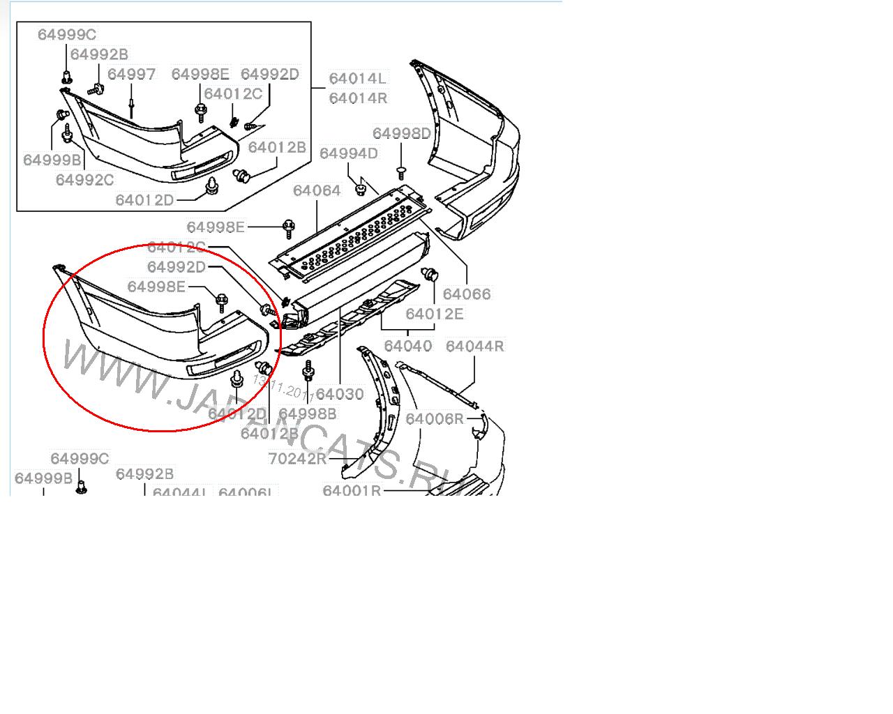

В общем выключил печку, смотрел под капотом, ничего там не сечёт, не воняет. Минут через 10 в салоне появился запах выхлопных газов. Видимо из под резинки и сифонит. Чё делать с этой резинкой? Я так понял, чтобы до неё добраться нужно открутить часть бампера?

Правильно понимаешь, где то была тема как восстанавливают эту резинку. Там на подобии жалюзи из резинок

Тему искал, но чё-то не нашёл. Что лучше посоветуете, заменить или тупо закрыть воздуховод чем нибудь? Ещё наверное гемор будет открутить бампер, там болты все ржавые

Лучше восстановить, если заглушить, то аккуратнее задней дверью придется хлопать))))
Болты отмачивать, если не получится, то высверливать
