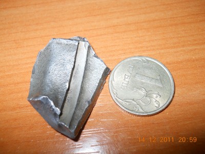

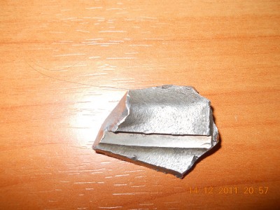

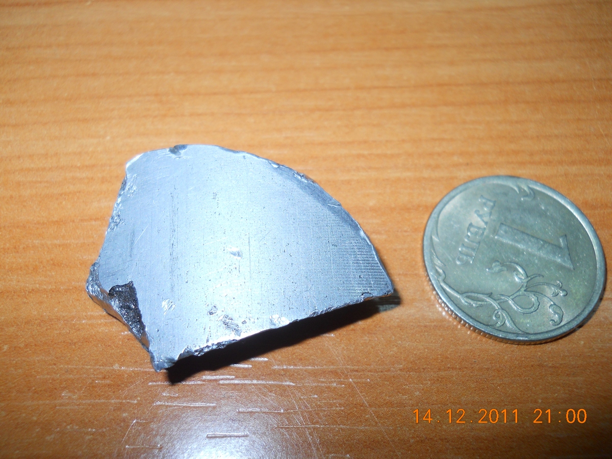

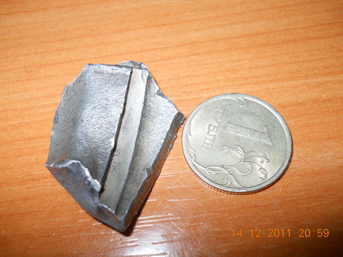

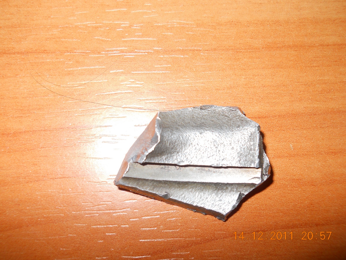

помогите с неисправностью,сразу на холодном двигателе горит лампа давления масла ,поменял датчик,масло с фильтром результата нет сегодня вскрыл поддон в поддоне много медной или латунной стружки и большой кусок алюминия но поршня все целые ,скрутили бугеля вкладыши нормальные вал тоже ,всё собрали обратно ,промыли поддон ,маслозаборник, завели лампочка горит так и уехал домой примерно 7-8км на горящей лампе давления,может масляный насос развалился и кусок с него :( :( :( :( чё делать не знаю,может кто опознает с чего кусок

Сообщение Механик »
всетаки это кусок поршня
П-2 4м40, П-3 4м41
Сообщения: 57480
Поблагодарили: 4803 раза
Re: нет давления масла
Механик писал(а):всетаки это кусок поршня
Без вариантов ::-(:
