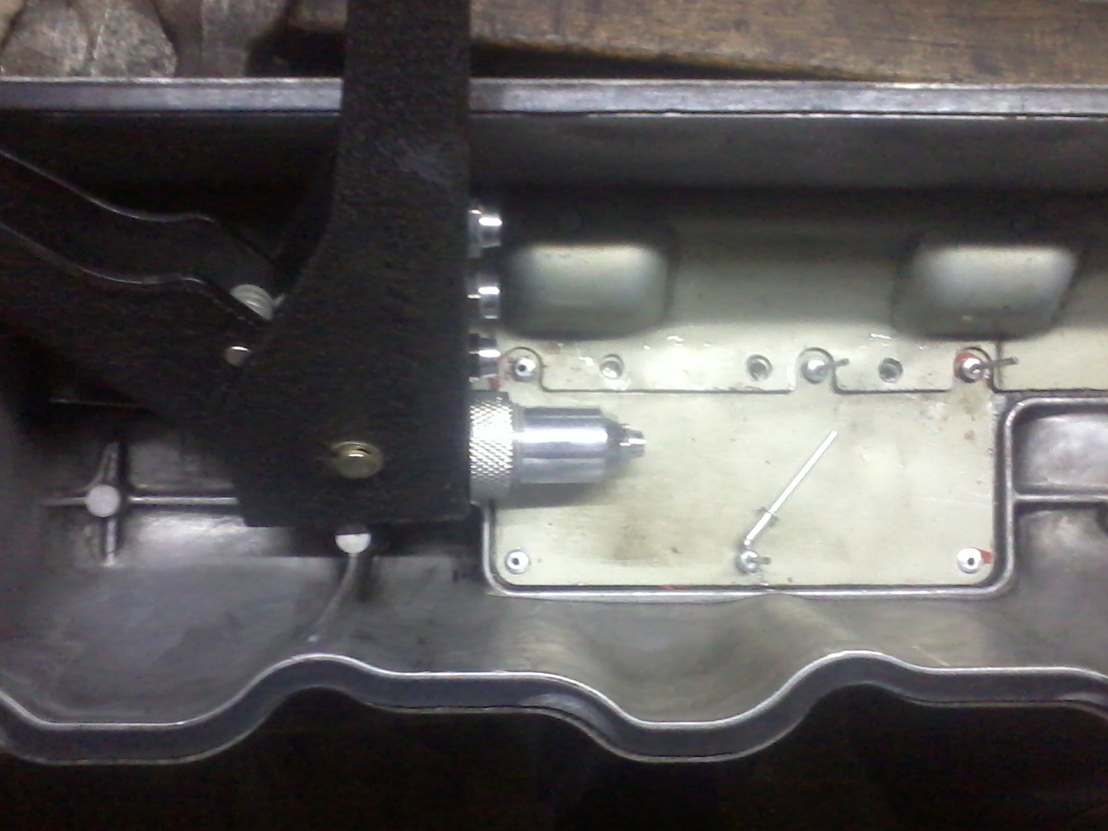

Недавно искал на форуме фото маслоотделителя и не нашел, решил выложить свои. Может кому то пригодится в будущем :)
И так кто решит разбирать сразу надо запастись сверлом подлиннее, я сверлил на 4мм его длина была 8см этой длины маловато, так как по краям патрон дрели упирается в корпус крышки, а три отверстия пришлось маленькой ручной дрелью сверлить, потому что там патрон намного меньше. Кто будет резать резьбу, метчик соответственно тоже нужно длинный, у меня из за отсутствия такой длины (метчик был на уровне высоты корпуса крышки) пришлось ставить заклепки. Заклепки срезал старой стамеской, зубило осталось в гараже идти было лень. :)
Заклепки срезаны
Крышка снята, внутри протерто тряпкой поэтому так чисто :) хотя и грязи там особо не было
Два фото более крупнее
Крышка маслоотделителя
Отверстия под крепления просверлены, четыре отверстия по центру (три где заливная горловина и одно с противоположной стороны) пришлось насквозь сверлить так как толщина крышки там тонкая
Ершики уложены, крышка промазана герметиком как и было
Ершики, фото крупнее
Крышка установлена и закреплена на заклепках

Крупных фот по ссылке нет.
Давно хочу сделать такую штуку, но останавливает один момент. Как потом прикрепить крышку, чтоб болты при тряске из нее не вывернулись и не посыпались в двигатель? Можно их посадить на фиксатор резьбы, но тогда другой вопрос, как разбирать и смотреть состояние?
И еще мне кажется, что герметик здесь лишний.

DEJ писал(а):И еще мне кажется, что герметик здесь лишний.
Герметик там был изначально при разборке, при сборке я также промазал. Фотки проверил, вроде все нормально открывается :?

С вашего разрешения добавлю свои две копейки, проделал тоже самое отличие только в крепеже пластинок, закрепил их с помощью клепального пистолета, клепки с металлическим стержнем распирает в нутри, отверстия верней углубления сверлил по длине клепки, получилось давольнотоки аккуратно и надежно.
и еще нюанс - побоялся укладывать столько сетки чтоб не забилось , решил уложить по реже , так вот эта сетка начала крошиться на мелкие фрагменты ::-D: короче малость сикнул по этому поводу, и сделал сетку из тонкой проволоки по принципу совдэповской кухонной мочалки.
воот может кому пригодится :)

Всегда интересно было есть там что то подобное под этой жестянкой или нет. Любопытство не победило лень,так и не отковырял ее ::-D: Теперь знать буду!
ПС.Забьется "мочалка" и масло изо всех щелей подавит,не?

да я тоже был удивлен когда там ничего не обнаружил ::-D: , походу только в крышке 4м40 есть сетка. Поэтому из тех же соображений чтобы не забилась сетка установил редкую
вот фото как получается с клепками все быстро удобно и уж точно клепки не вылитят ::-D:

::-D: как для чего? для самоуспокоения , каждый сходит с ума по своему ::-D: .кто сетку втыкает, кто маслоуловитель ставит, а кто просто через бутылку пропускает.
Если двигатель масло швыряет через сапун-это небольшая панацея задержки масла в движке, ,
