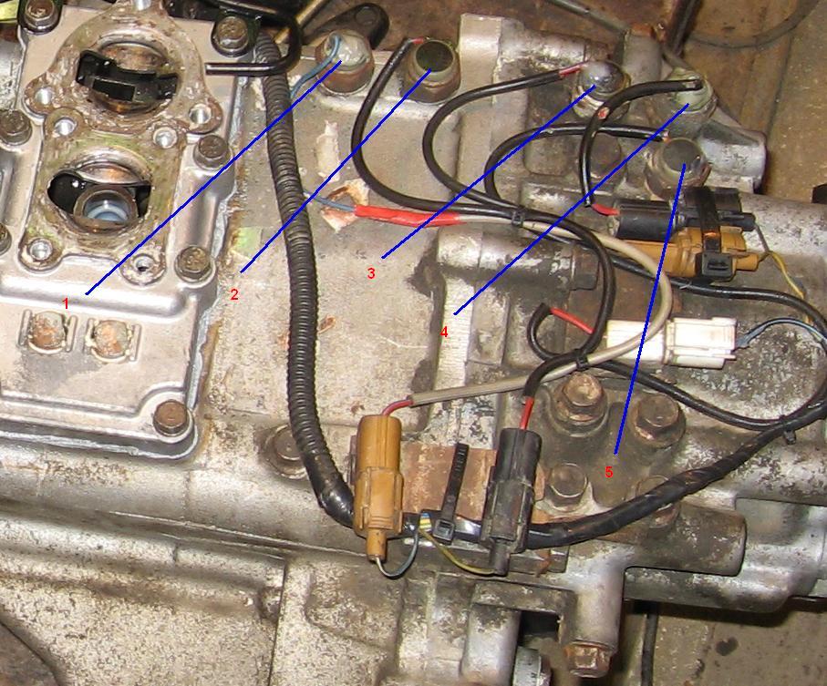

датчик раздатки
при включении межосевой блокировки мигает лампа, какой датчик смотреть или куда лезть,заранее спасибочки

Re: датчик раздатки
1 - Датчик выбора режима блокировки межосевого дифференциала.
2 - Датчик включения муфты подключения переднего моста.
3 - Датчик включения блокировки межосевого дифференциала.
4 - Датчик включения режима 4WD.
5 - Датчик включения режима HI/LO.

Re: датчик раздатки
Лампочка мигает, но блокировка то включена. Думаю, и пусть мигает. У меня он мигает отродясь. Не так уж часто еду с блокировкой. А лезть к датчику сложно. Сделать лючек сверху японцам было невдомек.

Re: датчик раздатки
да нормально там подлезть можно!!!!
BES77, имхо, не до конца включается\выключается датчик...

Re: датчик раздатки
На включение блокировки идут 2 датчика и если хотя бы один из ни не работает, то лампочка и будет мигать. Точнее не на само включение блока, а на блок управления полным приводом, а потом на приборную панель.

Re: датчик раздатки
3й датчик оборвало,по рисунку не пойму куда провод идет в какую клемму

Re: датчик раздатки
А для чего нужен шестой датчик который стоит на в осединении хвостовика на задний кардан и бока раздатки с белой фишкой ?

Re: датчик раздатки
А где Вы нашли шестой датчик?atas80 писал(а):А для чего нужен шестой датчик который стоит на в осединении хвостовика на задний кардан и бока раздатки с белой фишкой ?

Re: датчик раздатки
На раздатке от АКПП от 3,5 литра...

Re: датчик раздатки
Да хоть от 10.0 где там шесть датчиков?atas80 писал(а):На раздатке от АКПП от 3,5 литра...

Re: датчик раздатки
Непонятный датчик справа снизу. И еще, на фото не полностью видно, но что за хреновинка круглая черная (вроде пластик) в самом правом нижнем углу ?

Re: датчик раздатки
Во первых датчиков пять, считайте разъёмы.
Датчик с белым разъёмом очень даже понятный, это датчик пониженной.
Внизу справа торчит край датчика скорости, спидометра.
Всё понятно?

Re: датчик раздатки
Вы меня конечно простите товарищь SNOOPER, но я еще пока в своем уме...
Фишек шесть, по три штуки на каждом кронштейне. На правом видно их отчетливо, а вот с лева только часть белой фишки.
Посмотрите внимательно на кол-во проводов. Сам датчики пересчитывал.
С датчиком скорости всё понял. Меня он ваще не интерисует. Там для троссика.
Врать-то мне какой резон...

Re: датчик раздатки
Никакого факт.atas80 писал(а):Вы меня конечно простите товарищь SNOOPER, но я еще пока в своем уме...
Смотрел на фото поперёк.......... извеняюсь, но сути это не меняет. Точнее не всегда.
Тот датчик что стоит с торца это датчик пониженной как я уже и писал. но он к управлению суперселектом не имеет отношения. Так как на фото раздатка от Монтеры SR или машины Азиатского рынка АОЭ например, на них датчик пониженой использовал двигатель для огранечения оборотов, на европейцах он не применялся, а пруль не расматриваем потому как раздатка от леворульки.
А для работы суперселекта везде используется полько пять датчиков.
Был не внимателен, но теперь уж точно вопросов не будет

Re: датчик раздатки
Ну вот и хорошо что разобрались... Датчик этот и подцеплять не к чему было на моем авто. А фото делалось для определения положения датчика, а не фишек.
Вопрос закрыт.

датчик раздатки
Не включался датчик №2 на соленойд включения переднего моста. Проблемма банальна. Не было массы на раздатке. Поставил и все гуд.
