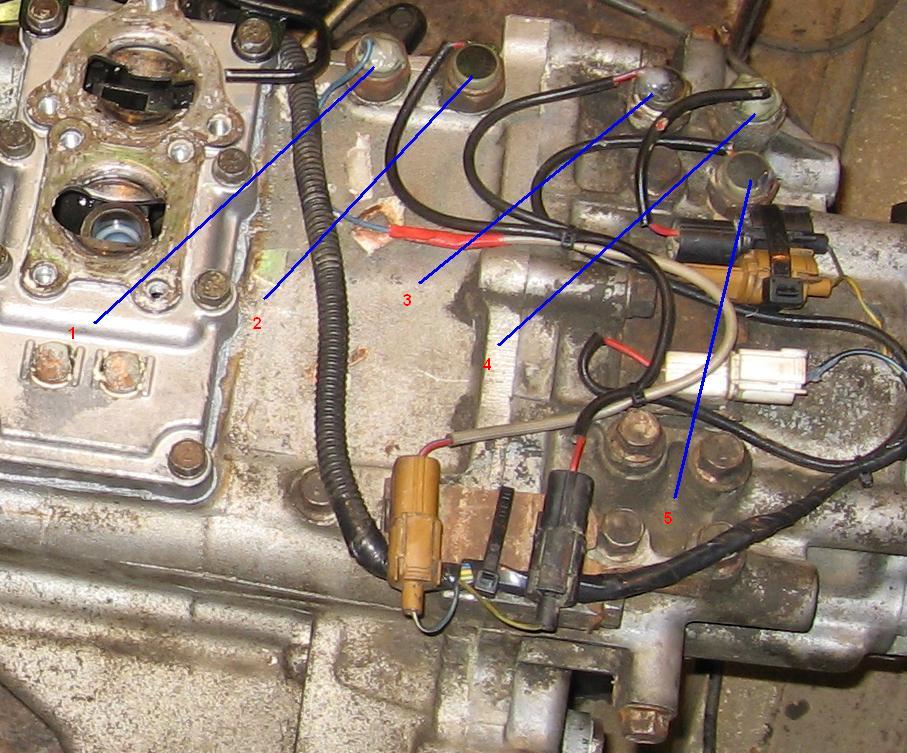

при включении межосевой блокировки мигает лампа, какой датчик смотреть или куда лезть,заранее спасибочки

3 - Датчик включения блокировки межосевого дифференциала.
4 - Датчик включения режима 4WD.
5 - Датчик включения режима HI/LO
Смотри все три, может проводок заломился.
И вопрос: после каких действий с машиной стала мигать лампочка?

смори по темам соответствующим. я когда перебирал, то добавлял туда инфу. там один датчик смотрит на положение рычага, а другой пасёт реальное состояние. мигает пока этот другой не подтвердит включение..
