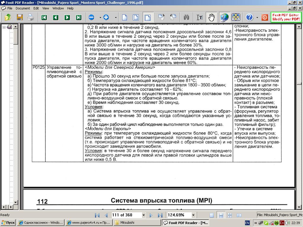

Подскажите чего поменять?

вот что толмут говорит

Спасибо будем думать.

Приветствую MPS777, по этой ошибке (p0125) удалось разобраться?
