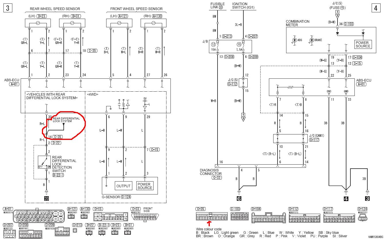

Посмотрел по схеме. Отдельного предохранителя НЕТ ::-(:
Запитана она (разные части) от предохранителей 21, 22, 23, 15 и 12. Можно попробовать отключить два реле. По идее, может обойтись без чеков, но гарантированно можно сказать только после экспериментов.
Если же дёрнуть мозги самой ABS, то чек будет обеспечен, зато гарантировано отключится ::-D:
Можно ещё попробовать сдёрнуть разъём с любого датчика колёсного, лампа загорится, но, по идее, после присоединения должна погаснуть. У меня на предыдущих Мицу было именно так. Другой вопрос, что если это нужно в говнах, то потом можно будет и не соединить. Или упариться отмывать там всё

CoolBDW писал(а): А как отключить-то, реле дёрнуть? Или один из предов, например, заднего хода?
Или, например, тумблер сделать на сигнал блокировки заднего диффа - тогда считай вообще всё штатно будет?
Реле дёргать не советую, можно и блок управления АБС убить.
Самое безопасное и удобное (блок в салоне) это "эксперементировать" с сигналами полного привода.
АБС отключается и при неисправности, не верном сигнале какой привод включен

Посмотрел схему. ИМХО проще и логичней всего подать сигнал "задний дифф заблокирован". На разъёме C-35 14-й контакт - красный с голубой полосой провод. Разрыв на тумблер и подавать на него "+". Судя по всему, через диод, чтобы мозги не запудрить самой блокировке. И предусмотреть, что там штатно должен появляться сигнал при действительно включении блокировки. Видимо, релюху надо будет городить... В общем, при желании - можно отключить совсем без глюков. Штатно :*VICTORY*:
ЗЫ Только лично мне это не нужно ::-D:
Какой плюс :nezl6:
Только масса спасёт ситуацию. Плюсом как раз и грохните блок АБС и блок индикации привода.
Минус и только минус без всяких диодов. Схема же перед глазами, куда смотрим???????????

CoolBDW писал(а):
млин,скока проводов! :*MEGA_SHOK*: ездил бы дальше на патриоте :*SCRATCH*: :*JOKINGLY*:
