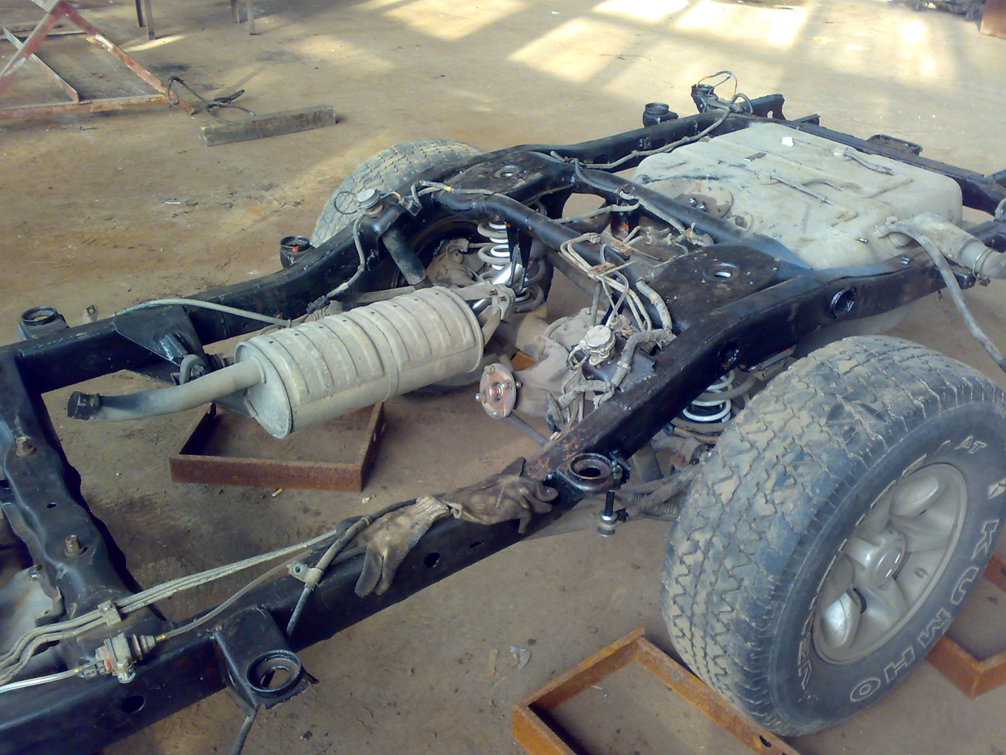

Мужики, покажите, пожалуйста фотку своего бака (Паджеро2)! У меня l200 Old, давно думаю воткнуть доп.бак вместо запаски. У нас подъем вверх ограничивает поперечина, на которую и крепится запаска. Сегодня появилась возможность приобресть бак с Паджика на 92л. Нужно увидеть верхнюю часть бака, нет ли там выемки под поперечину? Вдруг есть. Надо бы скорее определиться, а то уйдет.

Бак сверху ровный (если на 92).
тут видно бак сверху.

Конечно нет. На халяву не расчитываю. Сразу на форуме в поиске искал-фоток нет. Потом Яндекс выкурил-дает только эту фотку в 2-3 вариантах,практически в одном ракурсе. Согласись, трудно обьективно оценить глядя с одной точки. Еще поискал в чертежам на Падж. Тоже не нашел. И только после всего обратился сюда. Может кто-то снимал и фоткал в свое время или чертежи установки имеются. А может кто просто подскажет-есть у вас вверху за баком поперечина рамы или бак вставляется в "окно" в раме? У меня у самого был "2-й,длиннобазный", тогда не нужно было, а сейчас не вспомню. Так че? Нет фоточки?

homa70 писал(а):Бак сверху ровный (если на 92).
Вот-вот-вот! То что нужно! Спасибо, брат! Сейчас получше рассмотрю.

Эээ-х, не подойдет, жаль. Знатный бак мог получиться. :*DONT_KNOW*:

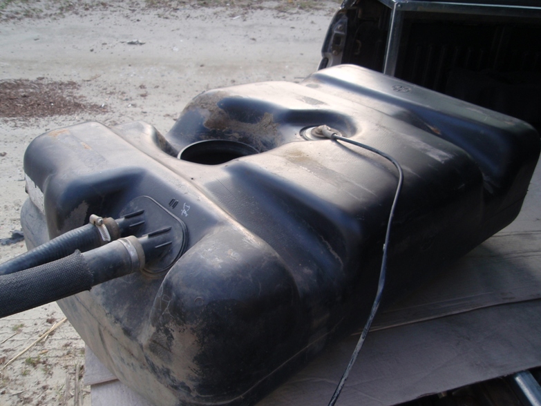

Ага, интересно! :*THANK*: Идей, на самом деле хватает. Вопрос в бюджет упирается. Я тут уже один бак приобрел с какого-то американца.
Пластмассовый, легкий, до отверстия 82л воды вошло, по-ходу 100-литровый. Снизу выглядывает сантимов на 5 больше чем на Паджерике. Вот если бы не эта балка в раме вообще идеально было бы. Есть думки отметить на баке место под эту балку, прогреть хорошо феном строительным и швеллером вдавить. Пластмасса такая мягкая, жирная, не знаю как сказать....Пусть даже литров 10 потеряю, все-равно емкость внушительная. Была надежда, что рамы одинаковые-ан нет, разные. Ладно, спасибо, буду курить и думать, думать и курить!
