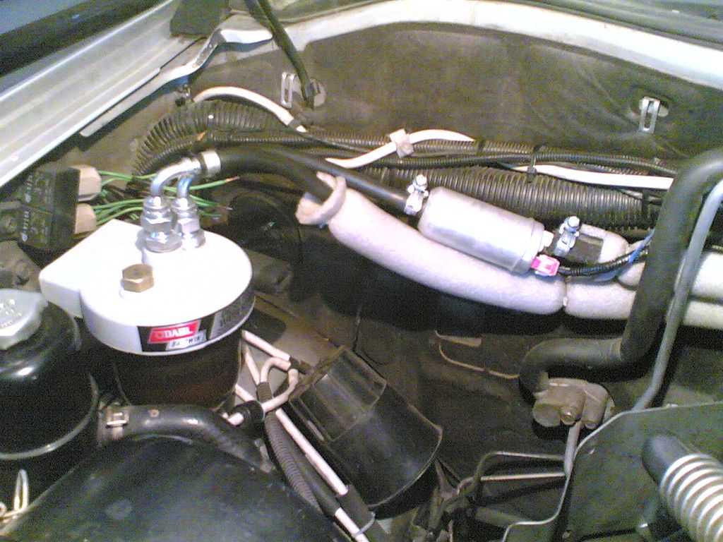

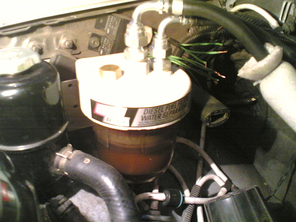

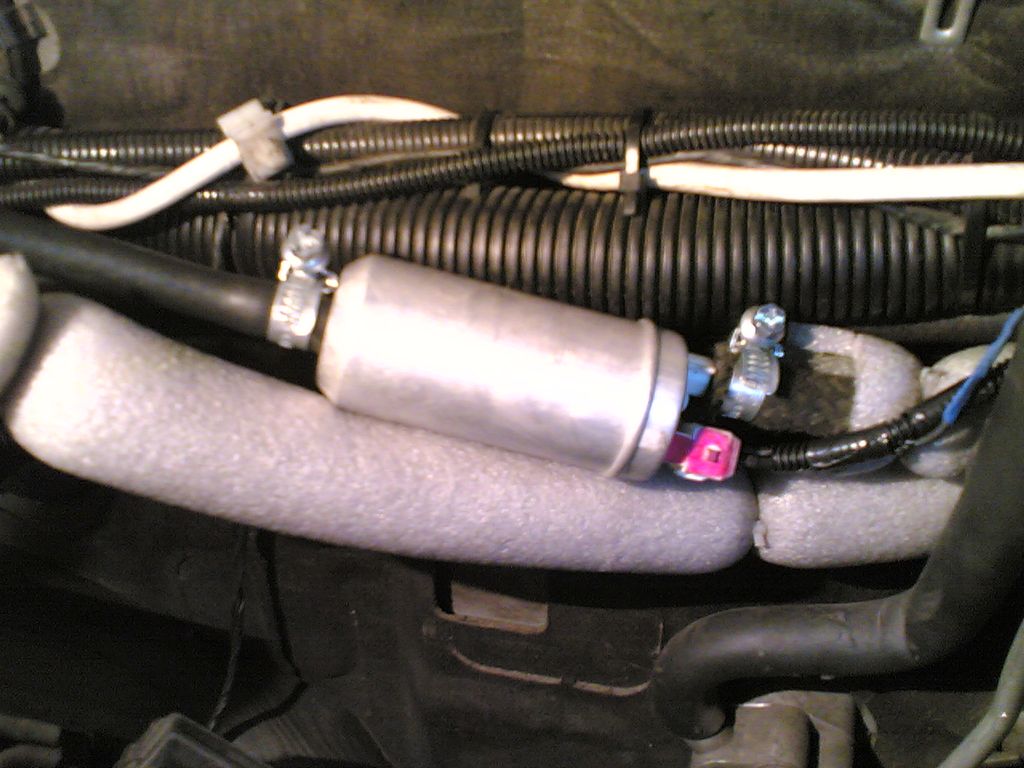

После установки DAHL-65 (сепаратор) замутился темой установки подкачивающего насоса. На Патрулевском форуме эта тема обсуждалась и наверно обсуждается очень активно. Чтобы не насиловать тнвд паутиной всяких фильтров-сепараторов..ставят подкачку. Самый оптимальный - Электробензонасос ATS 72543. Давление 0,15-0,2 бар. Все работает отлично. Доволен на все 100. Фото с телефона, просьба не пинать за качество

ТНВД имеет достаточный запас, позволяющий сосать соляру из фильтра, прошедшего даже 30 тыс км. Поставив доп. фильтр, достаточно чаще менять его вместе с основным, чтобы не получить недопустимого разряжения по входу. Электронасос имхо излишество

Это еще цветочки в сравнении с тем, что делают Патрулеводы со своей топливной - баки (накопители), насосы от бензинок, регуляторы давления, редукционные клапаны сброса и т.д. И все это под капотом размещается. Ну а на фиг тогда нужна машина, если ее нельзя модернизировать? Зачем ставят 33-35-37 колеса и меняют подвеску? Можно же тоже сказать что все это излишество. Так ведь нифига. Корячут на авто все что можно. Понятно, что когда коту делать нечего...Интернет-зло. Прочитаешь что люди делают со своими авто и подумаешь..а почему бы не замутить подобное. И начинается.....

ставь в магистраль от Волги до фильтра, после фильтра ставь редукционный клапан (а то будет от 2 кг чёртичто).... :)))))
