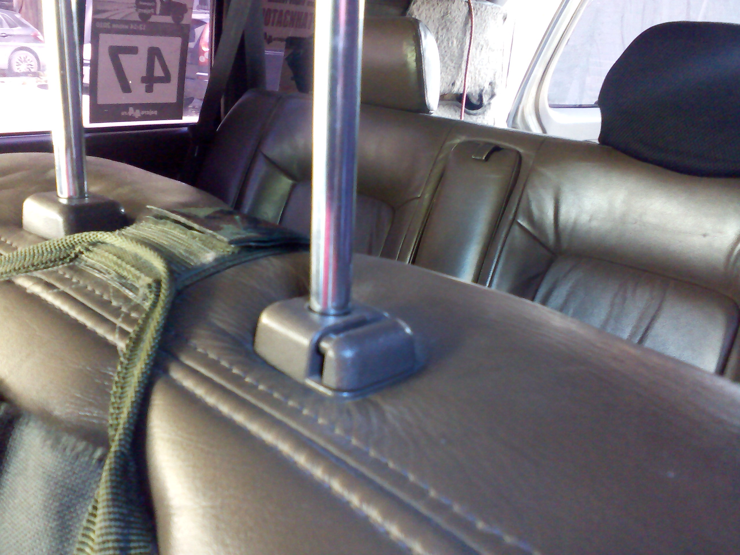

Жипер писал(а):Не отстанем, ибо ответ неправильный. ::-D:
Да? Я просто устройство рекаровских не знаю. Но на стоке никаких колец нет, это факт. Поэтому полагаю, что ответ все же не к стоковым относился...

Жипер писал(а):Как это нет колец?
Очень даже есть - именно на них пимпочки для нажимания.
Ты какие именно вот из этих предметов кольцами называешь? :)))

Чот вы намутили. На стоковских есть колечки/квадратики с пимпочкой=нажал и вытащил. На Рекаро нет. Точнее есть пружинки/кнопочки под обивкой сиденья, не на виду. Если их найти и нажать, то снимается легко (один нажимает, второй снимает). Как-то снимал сам: опускаешь спинку сидения, садишься на заднее сидение, упираешься коленями в переднее сидение и сильный резкий рывок подголовника вверх (ну на себя получается). Снял, но хруст внутри мне не понравился...

Да найти не сложно. Видно-же, куда направляющие подголовников входят, по этой линии и идти, щупать со стороны передка. А сложность, когда найдешь, в том, что нажать надо обе, т.е. двумя руками, а вытащить подголовник лицом сложно. Поэтому лучше вдвоем.
