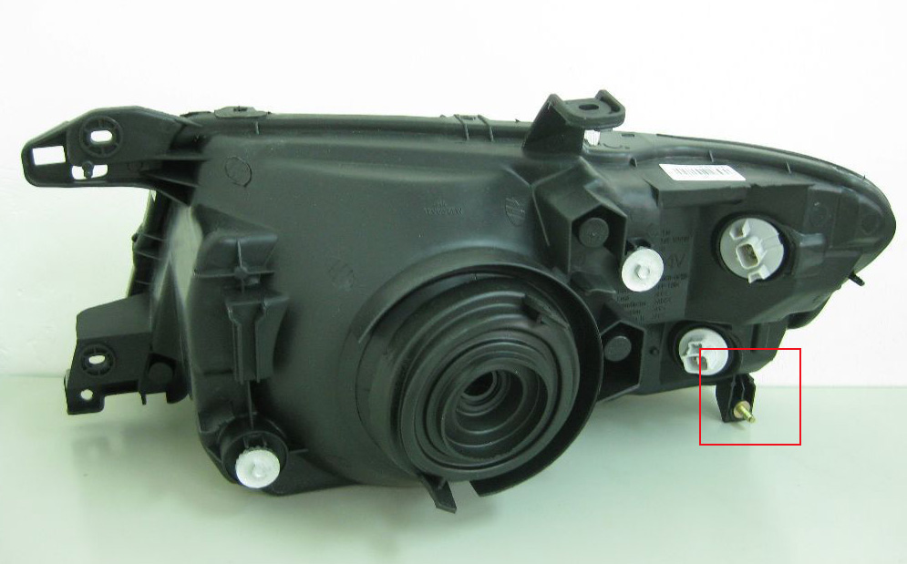

откручиваю болты от фары сверху, и в сбоку(ближе к центру машины), но блин фара держится еще на болту каком-то, а он где-то со стороны крыла. я даже тупо не вижу этот болт. как до него добраться???

Еще одно крепление фары находится внутри, т.е. подлазить к нему надо из под крыла – для этого нужно выкрутить колесо вовнутрь, снять несколько пистонов с пластикового подкрылка, чтобы была возможность достать инструментом, и открутить гайку M6, которой крепится фара.

колесо внутрь и подкрылки немного отклепать?
попробую завтра...

вот она

выломать по-хамски и фиг с ним с тем креплением )
оно вообще ни на что не влияет.
у меня обе фары были без них. на новых фарах соответственно тоже не завинчивал эту гайку, ибо под подкрылок лезть нафиг не уперлось.

hc2hunter писал(а):выломать по-хамски и фиг с ним с тем креплением )
Мне достались от предыдущего владельца подобные, хамски вырваные, фары. В итоге вырывания образовались дыры около 2см, куда затекала вода при любом дождике. Ну и болтались такие незакрепленные сзади фары...

так выламывать надо с умом. не сам кронштейн из фары, а просто чтобы "железная пиписька с резьбой" отвалилась )))

hc2hunter писал(а):так выламывать надо с умом. не сам кронштейн из фары, а просто чтобы "железная пиписька с резьбой" отвалилась )))
Болтокруты не умеют выдергивать иначе... Тянут за фару, думают что пистон какой-то держит. И вырывают "железную пипиську" с куском фары...
