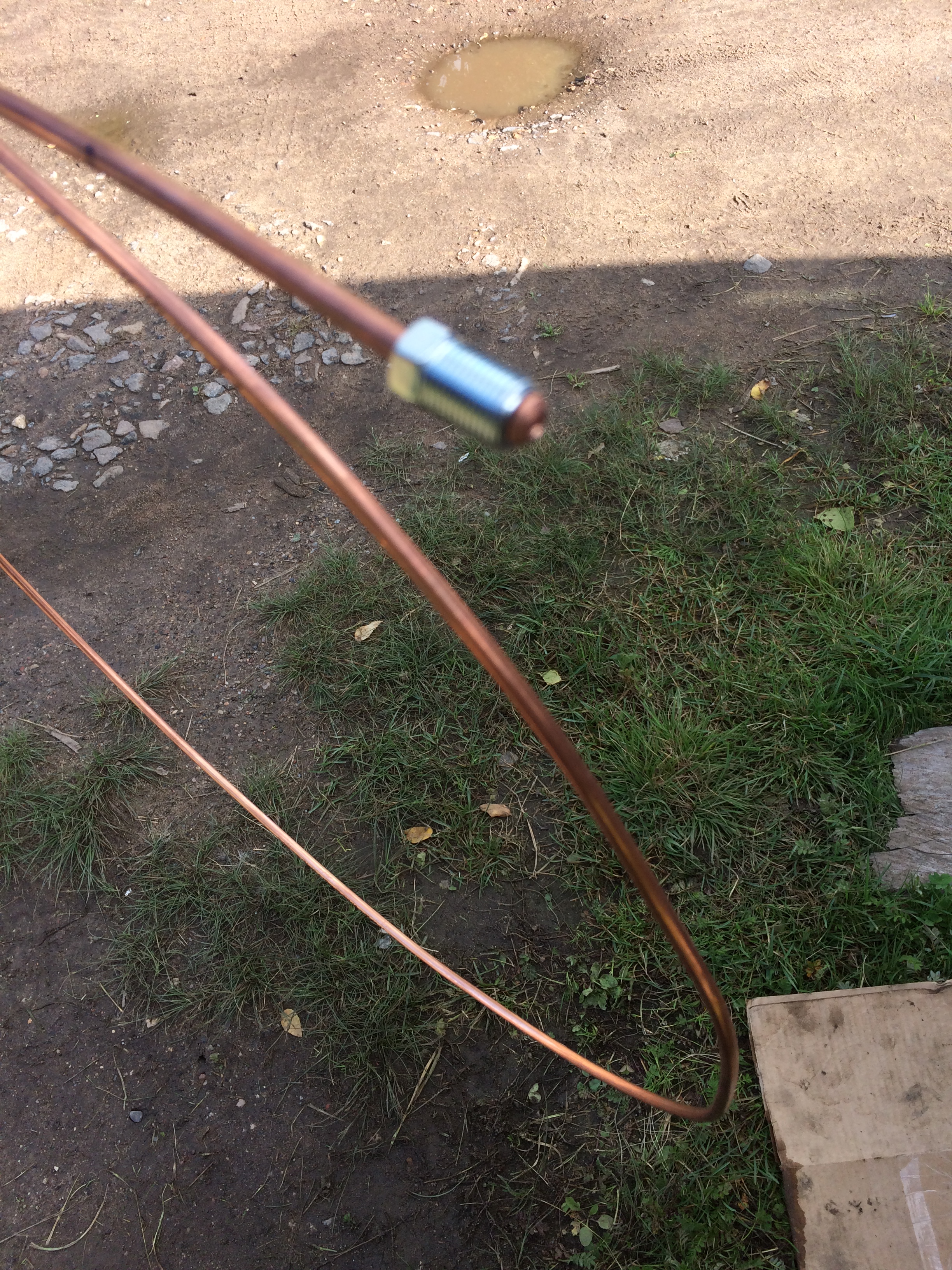

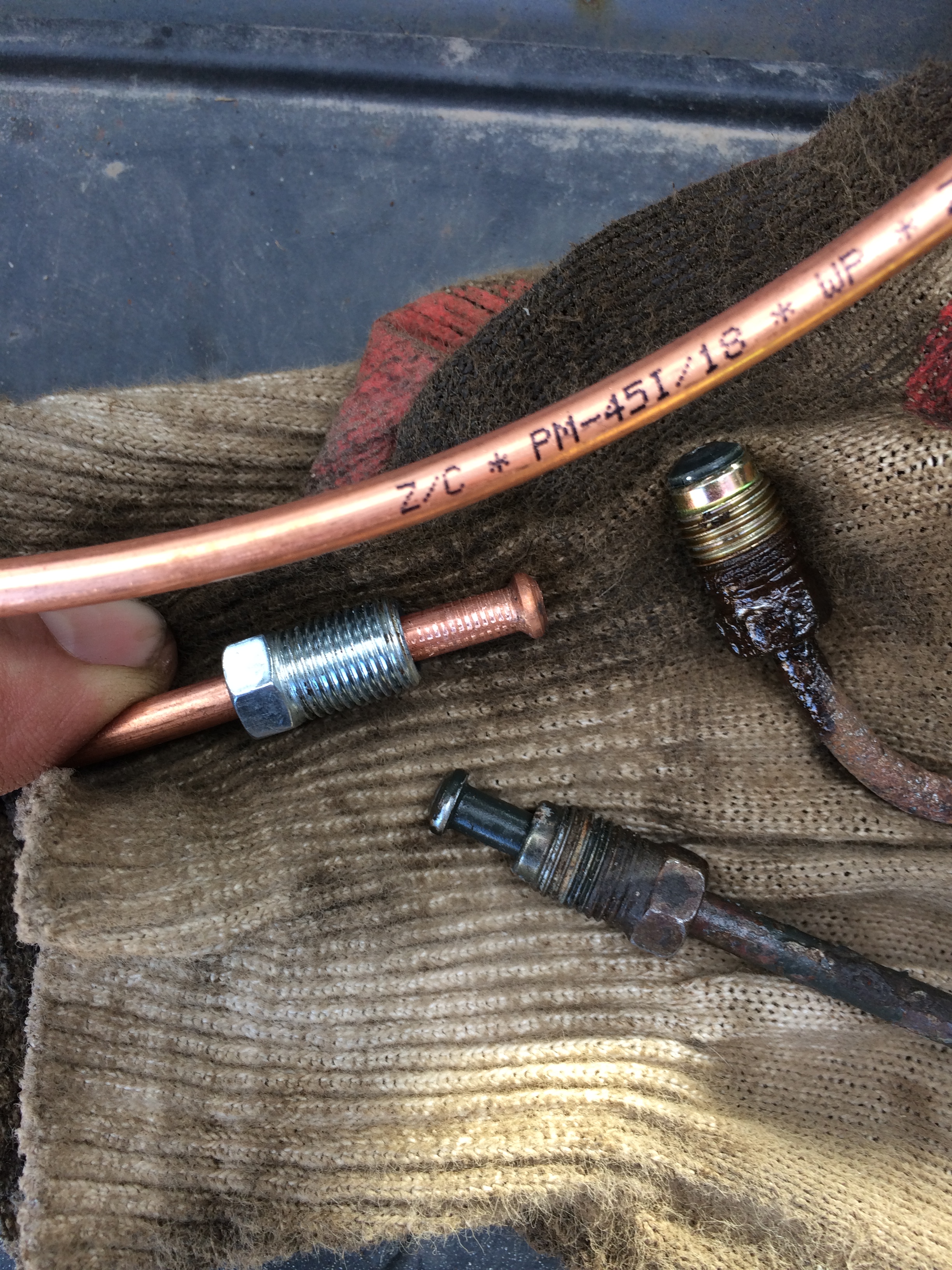

длина тормозных трубок?
Сообщение leon76 »
Замена задних тормозных трубок, длины 2,2 и 3,2м. Вальцовка на фото. Штуцер 116
Pajero 3, 4М41, 2004г 5-дверный
