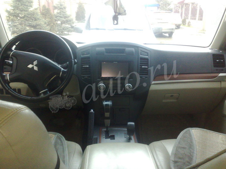

У меня араб 3,0 2007 гв центральная консоль выглядит так ,вверху часы ,ниже 2DIN магнитола и еще ниже как у всех управление климатом. Вопрос собственно такой ,можно ли поставить рамку с компьютером и штатной магнитолой вместо моей и будет ли возможноть как то вживить компьютер ,если изначально его небыло??? С магнитолой то все понятно ,с компьютером нет. Может кто делал или слышал ,что нибудь по этому поводу. За ранее благодарен.

Проводка наверняка универсальная на весь модельный год,и если у других машин этого года есть комп вверху,значит должна быть колодка подключения,просто не задействована она.На других арабах этого года есть комп?

На других имеется. Поставить можно всё , что угодно. "Компьютер"- слишком "громкое" слово для этого девайса. Надо ли тратить и время, и деньги для того, чтобы видеть температуру за бортом или расход топлива?

Колодка должна быть под панелью, но будет ли коса с этой колодкой? Ваша идея по установке этого "компьютера" не очень бюджетна- смотрите рисунок.

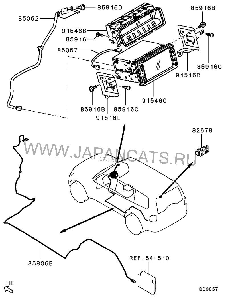

Установка информационного дисплея Pajero IV
kosmag
Ездит на: Mitsubishi Pajero
С нами с 30.06.11
Всего сообщений: 15
05.09.11
Интересует есть ли возможность установки информационного дисплея в комплектации, где вместо дисплея стоят часы?

to kosmag: Возможность есть. Покупайте штатный дисплей и сажайте. Но вообще, это не отдельно дисплей, это мультимедийный комплекс с дисплеем.

Я не могу найти жгут с разъёмом, который подключается к дисплею. К часам идёт только тонкий жгут, кажется с четырьмя проводами. А к дисплею должен жгут с разъёмом с примерно 18 или 20 контактами.

to kosmag: А, видимо у вас в комплектации авто нет электроподготовки для этого девайса, в комплектациях с дисплеем этот разъем уже есть.

kosmag: Я не могу найти жгут с разъёмом, который подключается к дисплею. #
Значит его там нет.

С подобной ситуацией с разъёмами сталкивался и на Тойоте. Нужный разъём долго не мог найти, а в итоге нашёл примотанным за толстым жгутом. Обычно проводка идёт полноценная, но используется только часть необходимая в данной комплектации.
В своём авто видел несколько различных разъёмов, примотанных к жгутам изолентой. Может и нужный мне жгут с разъёмом примотан где нибудь. Например за воздуховодом.

kosmag: Может и нужный мне жгут с разъёмом примотан где нибудь. Например за воздуховодом. #
Только вчера Вы писали, что не можете его найти. Обычно такое пишут после длительных самостоятельных поисков. Ищите значит "где-нибудь", может и за воздуховодом.
kosmag: Обычно проводка идёт полноценная #
Чаще всего да. Но не всегда.

Может быть у кого нибудь есть возможность посмотреть каким жгутом и откуда подключен дисплей?
Нашёл в инете несколько фото, но там из за плохого качества не понятно откуда выходит жгут.

Наконец, после долгих поисков нужной информации, дисплей установлен и подключен. Работает всё за исключением компаса ( не установлен датчик компаса ), да он собственно мне и не интересен.

Магнитола подключена, все хорошо, играет, все как надо, илюминация работает, все фишки работают.
С дисплеем информационным сложнее...
Подключил питание, как положено, 1ый земля, 10 АКБ, 13 зажигание. Дисплей зажегся, уже хорошо. А дальше хорошее кончилось. Датчика компаса в двери не обнаружил, как и не обнаружил проводки для него в куче проводов к магнитоле. Компас не беда, куда важнее видеть температуру за бортом.
Взял разъем с климат контроля, 32ой контакт отсутствует, исправляем эту проблему путем вставки подходящей железки в разъем. подключаю, измеряю сопротивление относительно массы с этого контакта. С одинаковой частотой идут 4 разных сопротивления, 8 мегаом, 9 с чем-то, и еще 2 раза 9 с чем-то. на 4ом сопротивлении выдерживает секунду задержки, и цикл повторяется. Думаю что это как раз данные температура, барометр и еще третий параметр Elevation на дисплее. Подключаю это добро к 11ому контакту дисплея. включаю температуру... и ничего не показывает дисплей... температура -46 и не двигается, остальные данные тоже. зажигание передергивал, не помогает... Пробовал 15ый контакт на массу коротить, не помогло. 12ый тоже не помогает... При этом на 4ом контакте который на датчик скорости идет, и на 11ом контакте статично висит около 12 вольт. При подключенном 32ом контакте напряжение меняется от 10 вольт до 12 с чем-то, так-же пачками по 4 импульса... Датчик скорости пока не нашел откуда вытащить, попробую с диагностического разъема, там он должен быть вроде... CAN не подключал еще. Подскажите в чем проблема? Почему не кажет дисплей? Что не так делаю, может эта проблема решится после подключения CAN? или врядли? Буду рад любому внятному ответу. Заранее спасибо!!!
Messir
Ездит на: Audi 100
С нами с 05.12.10
Всего сообщений: 1475
2 января
Feomothar: может эта проблема решится после подключения CAN? #
Вы совершенно правильно считаете.
Основной обмен идет по кан-шине, а дисплей - это всего лишь монитор компьютера.
Если необходима ссылка на обсуждение данного вопроса на "инородном" форуме, могу отправить в личку.
Так можно???
