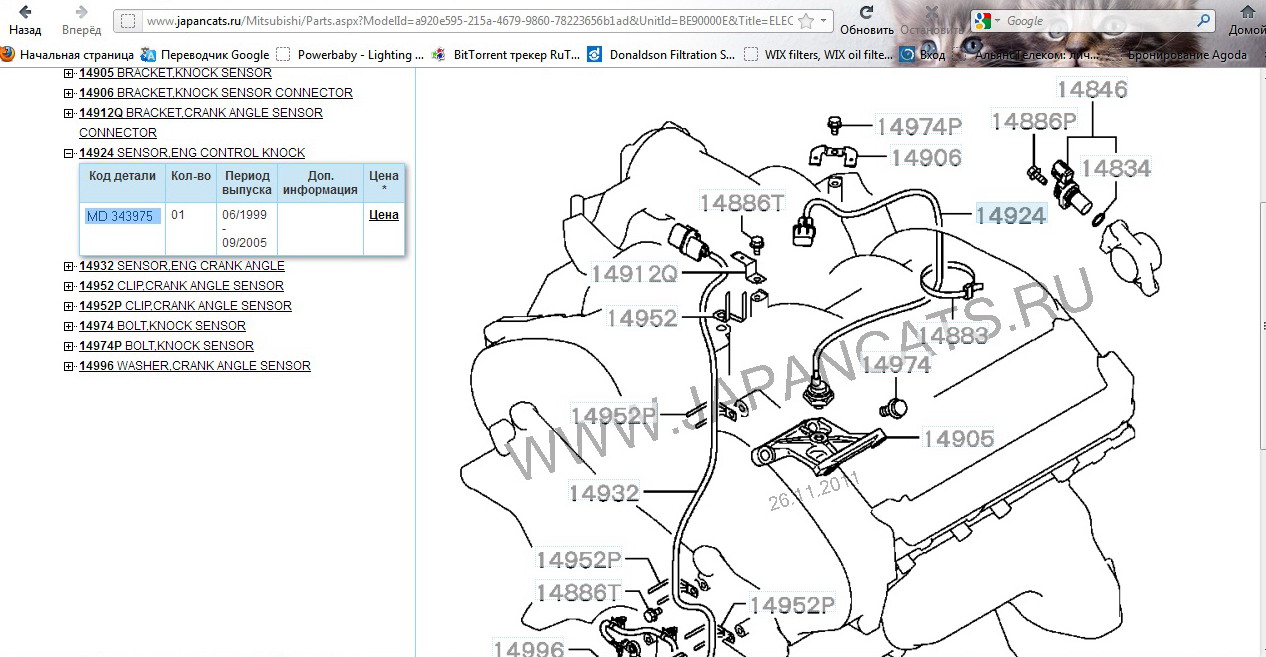

Есть у кого нить фото,где датчик детонации стоит ... это он 14924 SENSOR,ENG CONTROL KNOCK ( MD 343975) , а то я его не заметил или не акцентировал внимание на него....

14924 - это он. Фоток нет, да и не будет (наверняка) Ни кому в голову не придёт фотать последнюю железку в развале блока (там больше ни чего нет)
