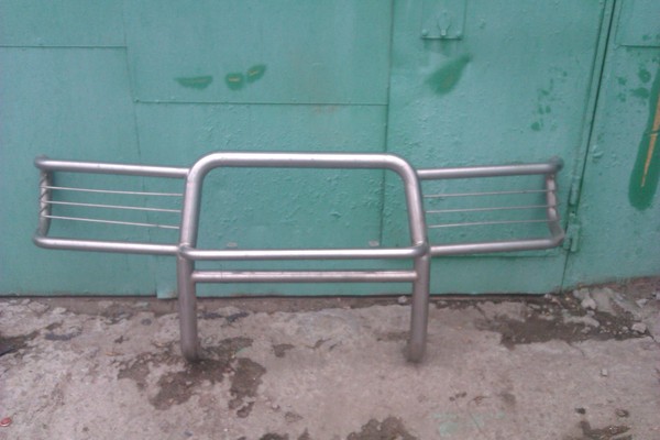

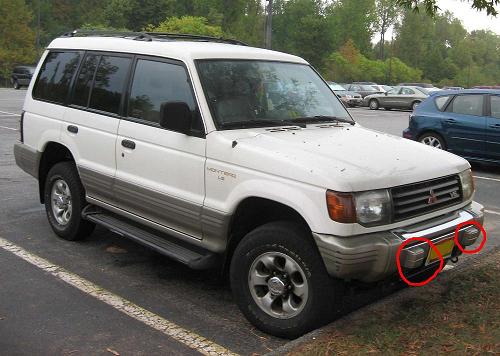

Всем привет.
приобрел себе на свой монтер 2 передний кенгурин от паджера. поехал в гараж ставить, крайне удивился что такой можно сказать силовой элемент крепится всего на двух болтах снизу...в передние крепления защиты.
ну и в добавок понял что не встает он на мой монтеровский бампер. мешают 2 выступа на бампере.
подскажите мож есть ли какие нить специальные кенгурины на этот бампер? или можно ли заколхозить(приделать) этот как то?
мож кто проходил это уже ?
заранее благодарен.
заранее благодарен.

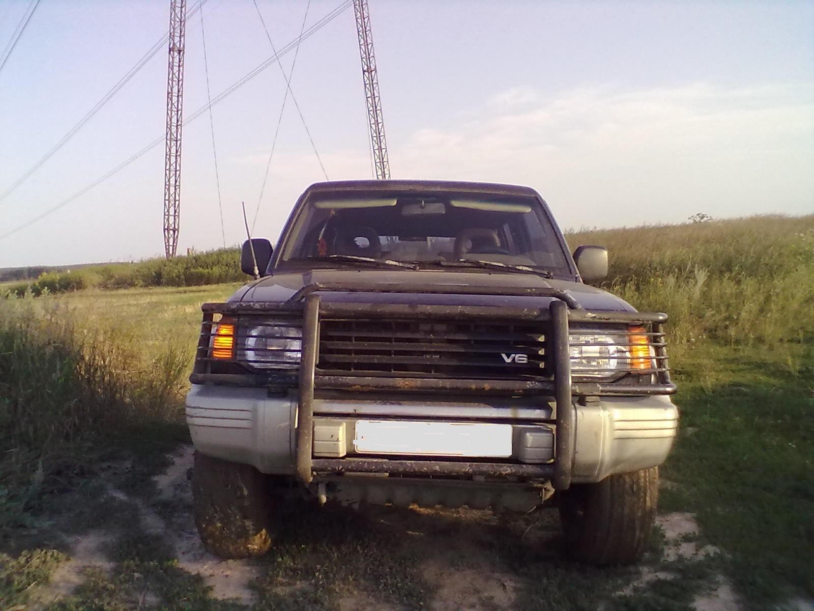

Re: Бампер МОНТЕРО 2 и кенгур! есть ли дружба?
Кенгурятник ставили до меня, крепится снизу. если бить в край, играет, а по центру жестко (ребрах), можно таранить смело)
У тебя будет узковат.
Проверял месяц назад на хонде аккорд. Он подставил свой зад, я ему пробил правой частью, где фара, в левый край бампера. У меня край кенгурятника ударил по накладке крыла, а она слегка помяла крыло (выправляется). У него бампер разорван, крышка багажника не открывается.
ВЕЩЬ ОЧЕНЬ НЕОБХОДИМАЯ
блин да, вижу. у тебя прям хорошо встал. а мои вертикальные дуги прям по выступам этим идут.... мож они снимаются как?
а к чему он крепится у тебя? вижу вроде крепления защиты не задействованы?

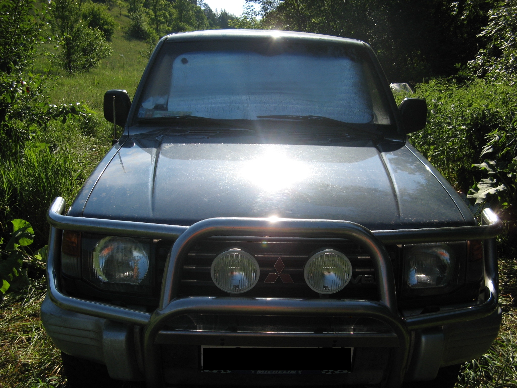

MonteroMAN - о! у меня такой же, один-в-один! ТОлько он снизу... ПРИВАРЕН К РАМЕ

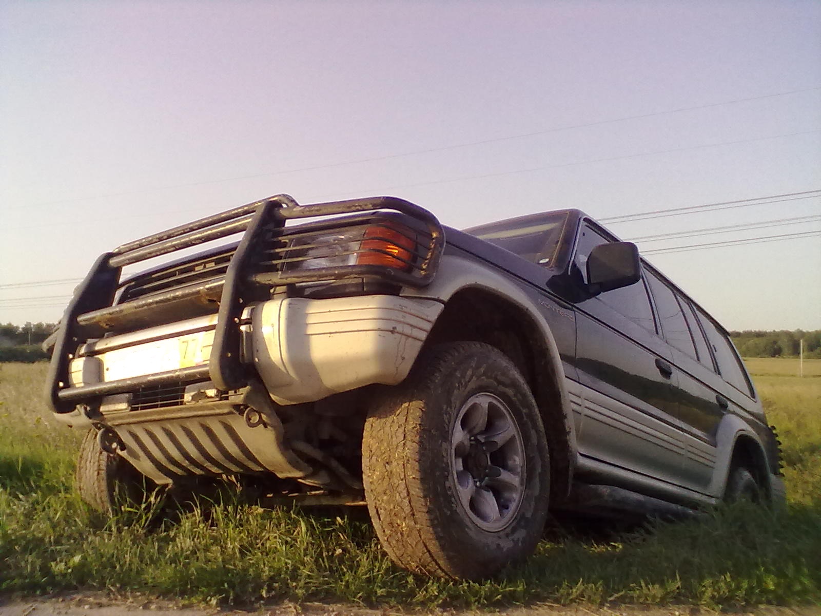

Хоть у меня не Монтеро, но отпишусь.
Кенгур фабричный, японский, с наклейками-этикетками
. Нижнее крепление - к болтам защиты, но либо от давней непротяжки, либо не знаю, резьбе там каюк.
Верхнее крепление - две пластины, идущие в щель между собственно бампером и накладкой "лебедочного" пространства. Основной вес, жесткость именно на этом креплении. Т.е., кенгур держится в местах крепления штатной лебедки. Держится намертво. За верхнюю трубу можно спокойно привязать трос и выдернуть легковуху, без смещения элементов.
Ручной 2-х тонной лебедкой попытались чуть сдвинуть его наружу - для более ровного пребывания - хрен там, машина полезла на дыбы, а кенгур остался на месте...
Без такого крепежа я бы просто побоялся с ним ездить. От любого "верхового" удара вся эта хрень залезет на капот, а ушами скушает крылья.
MonteroMAN писал(а):Yankes, я думал у меня у одного такой, ан нет)
у тебя он люфтит, если дергать за верх?
Не-а, не люфтит. Хотя во время движения заметно его подрагивание относительно края капота.
вообщем то что нужно в двух местах крепить-я понял. спасибо.
а с этими монтеровскими выступами баммпере никто не сталкивался? нельзя их снять что б кенгур встал?
