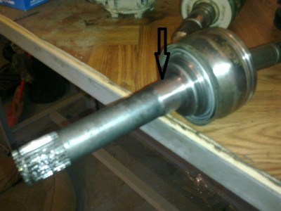

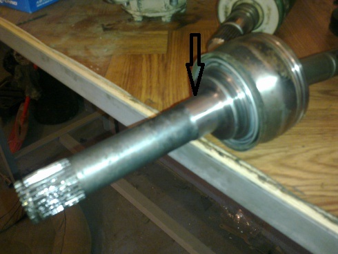

Стрелкой указано место работы подшипника, сам подшипник впресован в ступицу.
