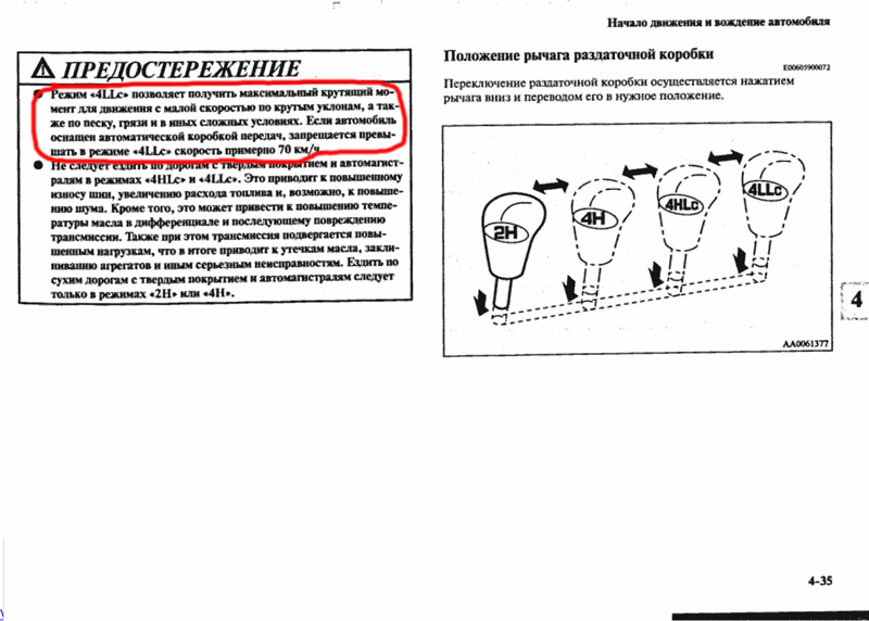

Думаю,по гололеду не стоит выставлять этот режим.Мануал не советует.

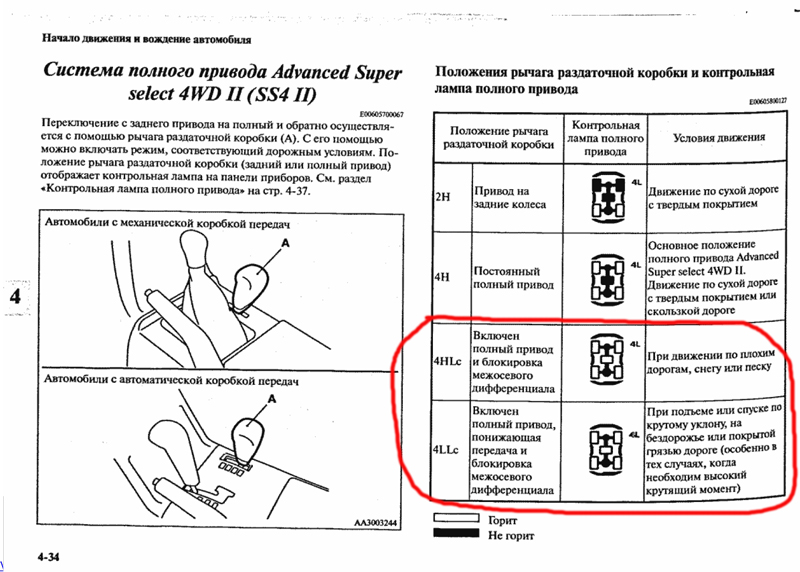

Блокировка меж осивика вкл в положении 4HLc, привышать скорость в 70км/ч не рекомендуется в режиме 4 LLc (межблок + пониженная)
Клим почти правильно сказал, забыл тока добавить, которая разрешена согласно ПДД.

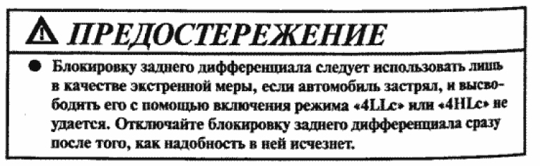

добавлю что с блокировкой ОСЕВОГО(заднего) дифа вообще необходщимо пользоваться в крайнем случае и только что бы выскочить из западни и тут же его отключать, но мне пришлось раз ползти по снегу и оставленному следу от снегохода в гору около 4км, и все это время на полной блокировке и меж осевой и заднего дифа, иначе не ехал вообще никак, ну или местами не ехал...

Сударь, а какая основательная база под этим утверждением? На твердых покрытиях ее конечно долго не стоит использовать особенно если мы виляем туда сюда, а в остальных случаях, в том же снегу, что с задним редуктором случится то?Denya писал(а):добавлю что с блокировкой ОСЕВОГО(заднего) дифа вообще необходщимо пользоваться в крайнем случае и только что бы выскочить из западни и тут же его отключать, но мне пришлось раз ползти по снегу и оставленному следу от снегохода в гору около 4км, и все это время на полной блокировке и меж осевой и заднего дифа, иначе не ехал вообще никак, ну или местами не ехал...

что случится не знаю, я за что купил за то и продал инфу...TeddyBearr999 писал(а):Сударь, а какая основательная база под этим утверждением? На твердых покрытиях ее конечно долго не стоит использовать особенно если мы виляем туда сюда, а в остальных случаях, в том же снегу, что с задним редуктором случится то?Denya писал(а):добавлю что с блокировкой ОСЕВОГО(заднего) дифа вообще необходщимо пользоваться в крайнем случае и только что бы выскочить из западни и тут же его отключать, но мне пришлось раз ползти по снегу и оставленному следу от снегохода в гору около 4км, и все это время на полной блокировке и меж осевой и заднего дифа, иначе не ехал вообще никак, ну или местами не ехал...
и только после этого я его отключил...
ну а куда деваться...
завтра в авто подниму мануал на эту тему и процитирую, да бы не быть голословным...

У меня тоже это отложилось в памяти,т.к. перед тем.как включать блокировки,я покурил мануал по теме.Denya писал(а): что случится не знаю, я за что купил за то и продал инфу...
А там вот что

Тема-то про межосевой,но мы уже добрались и до заднего.Andrey V. писал(а): Опять не туда![]()
