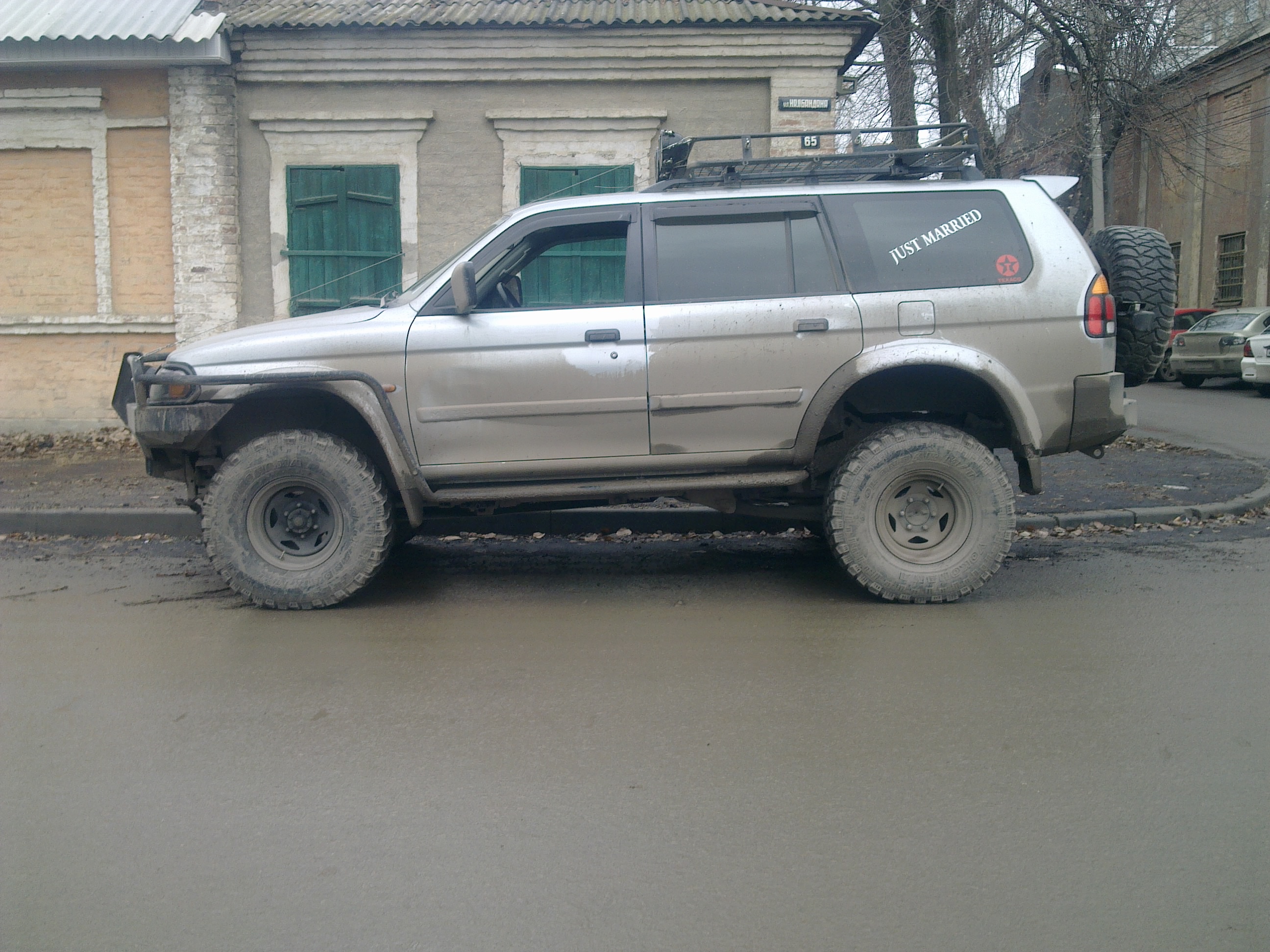

Изображение вот на 33й резине

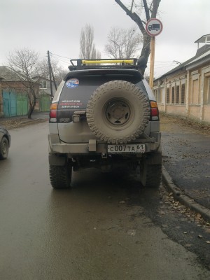

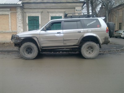

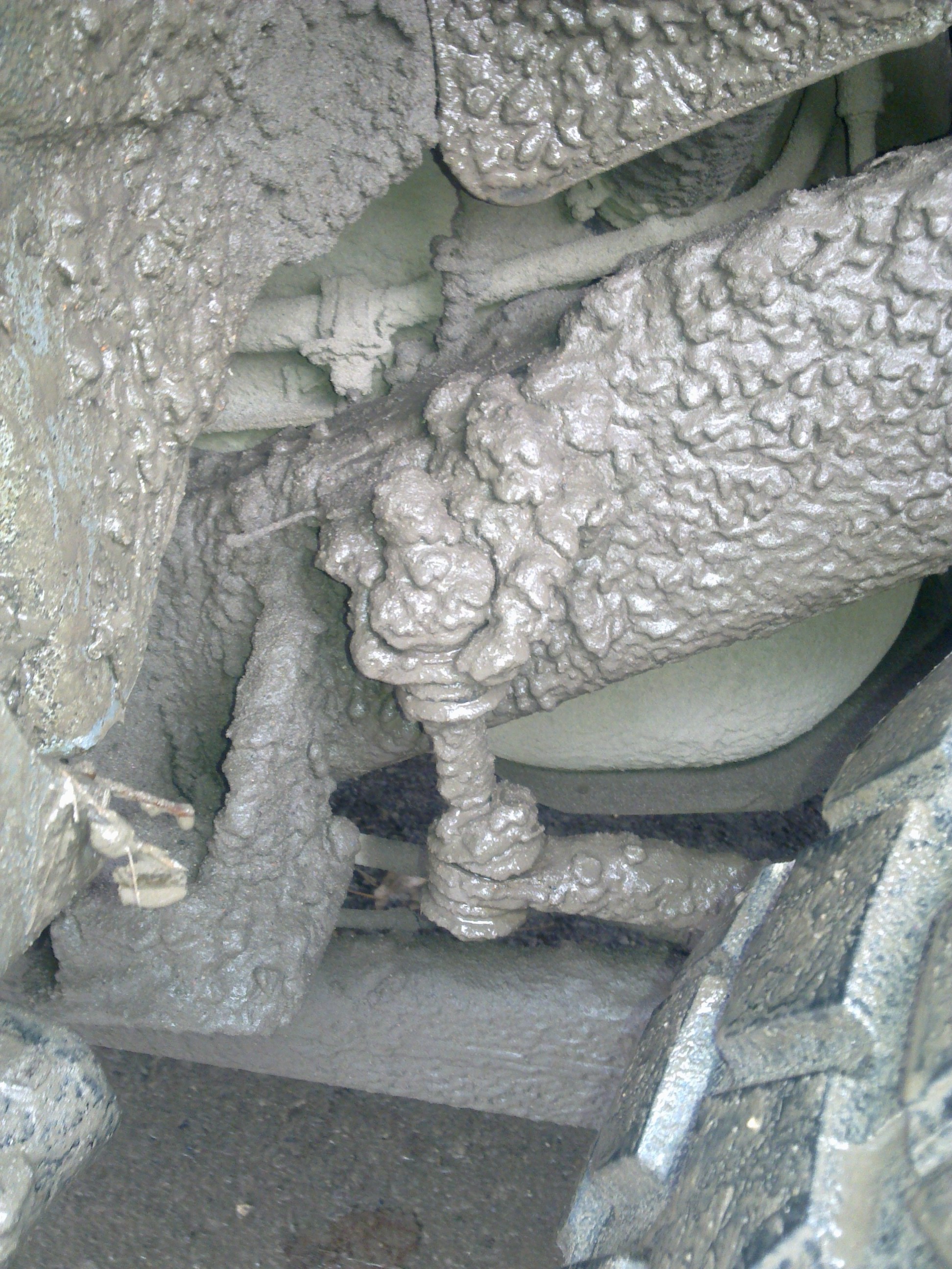

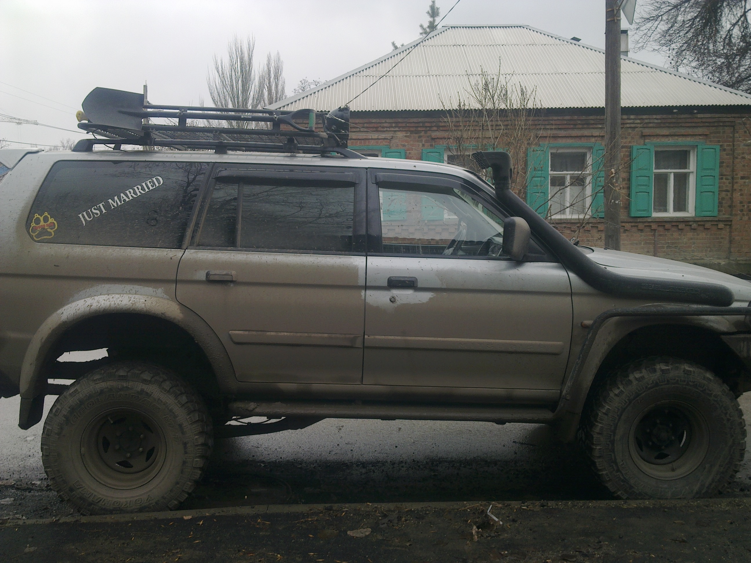

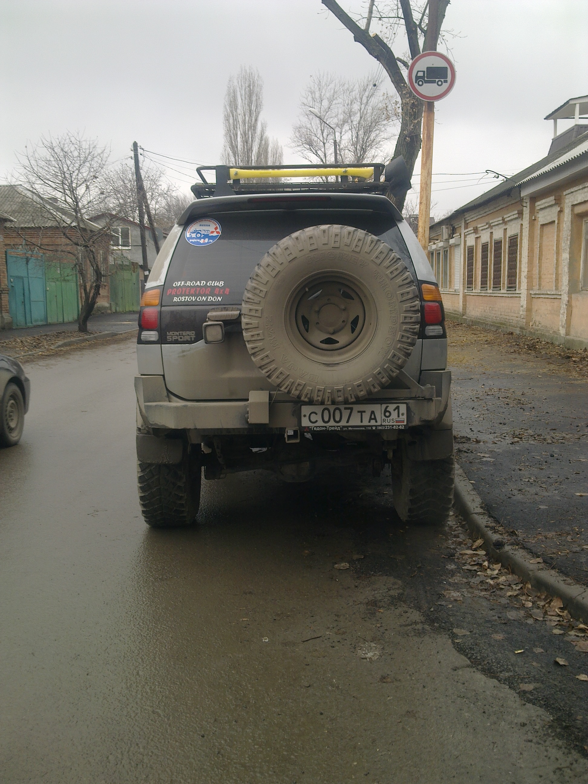

Ребят,а как думаете: если воткнуть Айронман или Дубинсон +200 кг они сильно ниже патроловских??
Просто такая высота задницы мне ни к чему (((( Да и морду задирать особо тож не кайф,так как гранаты идут на излом,а без приводов остаться в горах у меня мало желания ((((
С левого боква
С левого боква
С правого бока
С правого бока
3,14zda стойкам стабилизатора =))
ЖопЭЭ
ЖопЭЭ
