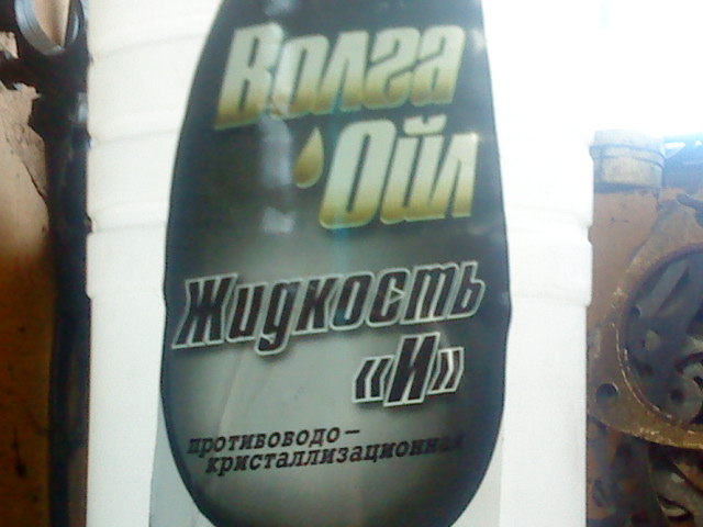

Заправился на лукойле.Видимо саляра с водой попалась.Машина начала дёргаться,от ТНВД появился посторонний звук в виде стука и повизгивание.Повизгивание грешил на ролик ГРМ,снял с него сальник там смазки полно,добавил немного ещё,но ничего не изменилось.Грешу на то что повизгивание тоже от ТНВД.
Короче выхлоп постреливает,обороты упали слегка и на холостых дёргается мотор сильно.
Залил полный бак на ТНК,в бак залил жидкость И,которая должна по сути расщеплять воду и что бы было полегче ТНВД залил ER.Дизель стал работать намного мягче,но обороты не поднялись и дёрганье с повизгиванием осталось.Ещё и дымить начал.Думаю в таком виде изкатаю бак,заменю топливный фильтр и залью саляру с присадкой.
Может у кого нибудь есть опыт удаления воды из топливной системы?

Я пользую вот это....
Поджеро 2....4д56..2.5 литра..кондей. климат..люк..кожа.....92г..ном двигуна 1980...2 печки... 265.70\15...ЛЕТО..........Юрий...89036693320/////
