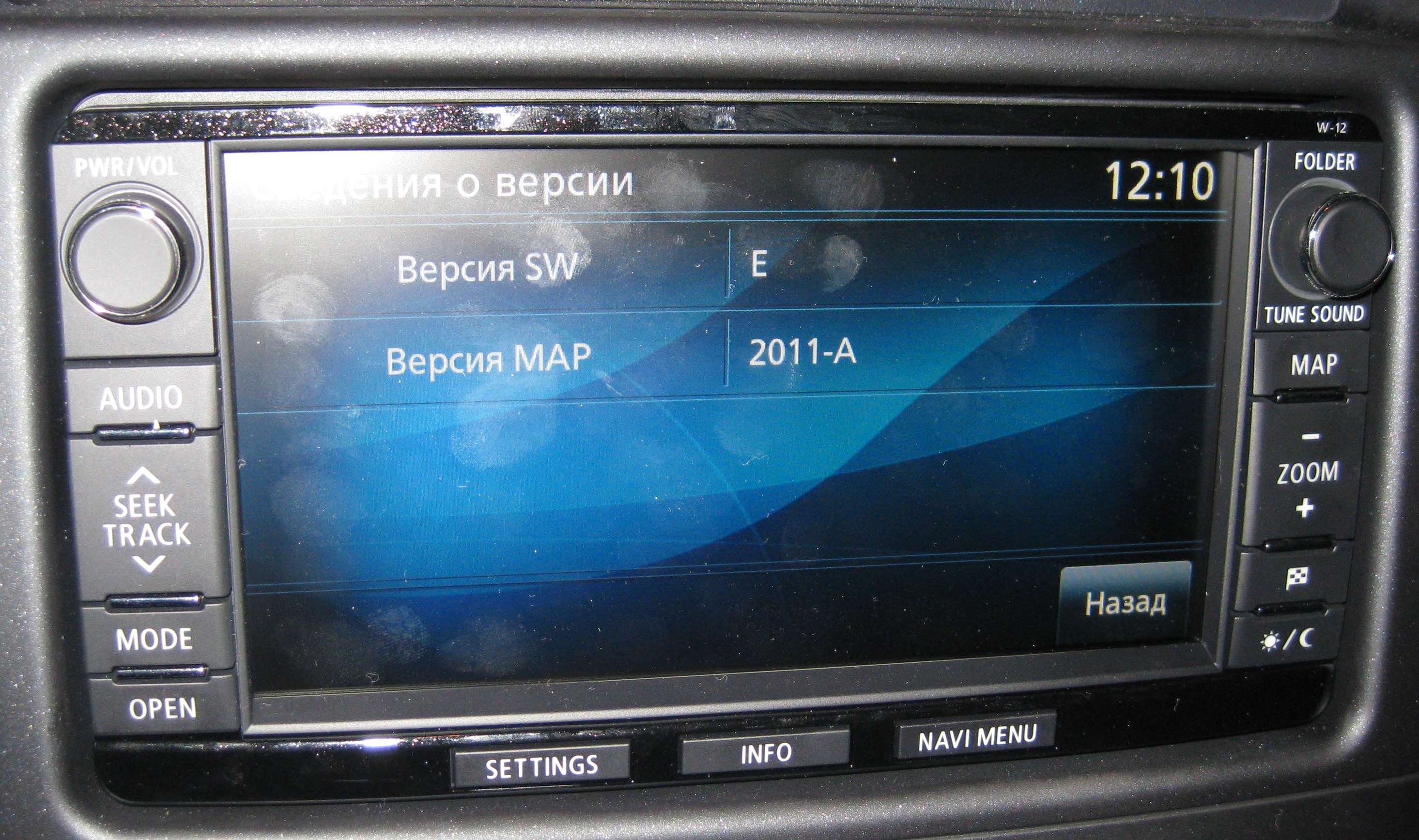

Господа, помогите разоабраться. Mitsubishi Pajero IV 3.0л. 2013г.в.(ультимейт). У кого стоит новая мультимедиа. Читает ли она DVD? После покупки авто был три раза в Рольфе, диски DVD не читает, с флешки и с карты SD тоже не даёт изображение на экран.Официалы сами не могут разобраться.
Хотя в прайсе указывют, что мультимедиа с DVD.

Спасибо. Ознакомился и понял - очередной развод в Рольфе.
