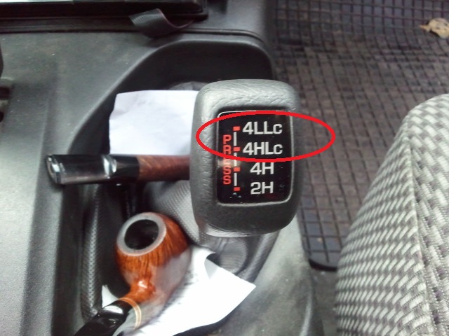

Кнопка блокировки работает ТОЛЬКО в этих двух режимах (отмеченно красным)
А то может ты на 4Вд пытаешься заблокировать диф
Ну и для начала проверь приходит ли напряжометр на компрессор (в указанных режимах)

нии.... манулу читал. я же вумныйHiTEX писал(а):Кнопка блокировки работает ТОЛЬКО в этих двух режимах (отмеченно красным)
Бум проверять напряжометр
