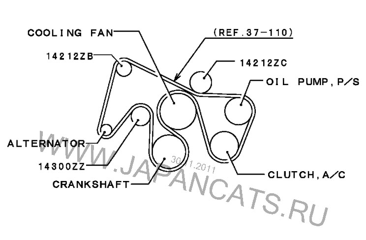

Срочно нужен хелп,облазил весь инет не нашел ответа :*MEGA_SHOK*:
Вообщем Montero 2001 года выпуска,двигатель 6g74 заклинил подшипник ролика натяжителя ремня,ремень слетел ::-(: .
Подшипник был успешно поменян,так как нового натяжителя в наличии не было,а вот как поставить правильно ремень,честно сказать ума не хватило :*WALL*: Два часа проведенные на морозе ,результата не дало ::'(:
Дайте плиз фото или схему правильной установки клинового ремня,сил больше нету :*CRAZY*:
Прощу прошения если если тема уже повторялась,просто нет времени на пересмотр всех тем,да и инет в данный момент только gprs :%):

Re: Montero 2001 ремень
Сообщение DenVer »
Пожалуйста
Сообщение oleg.ch »
Огромное спасибо :*YAHOO*:
С утра поставлю наконец то :*VICTORY*:

Все получилось,только пришлось еще покупать новый ремень,старый не как не хотел на место вставать,но это не беда!!!
