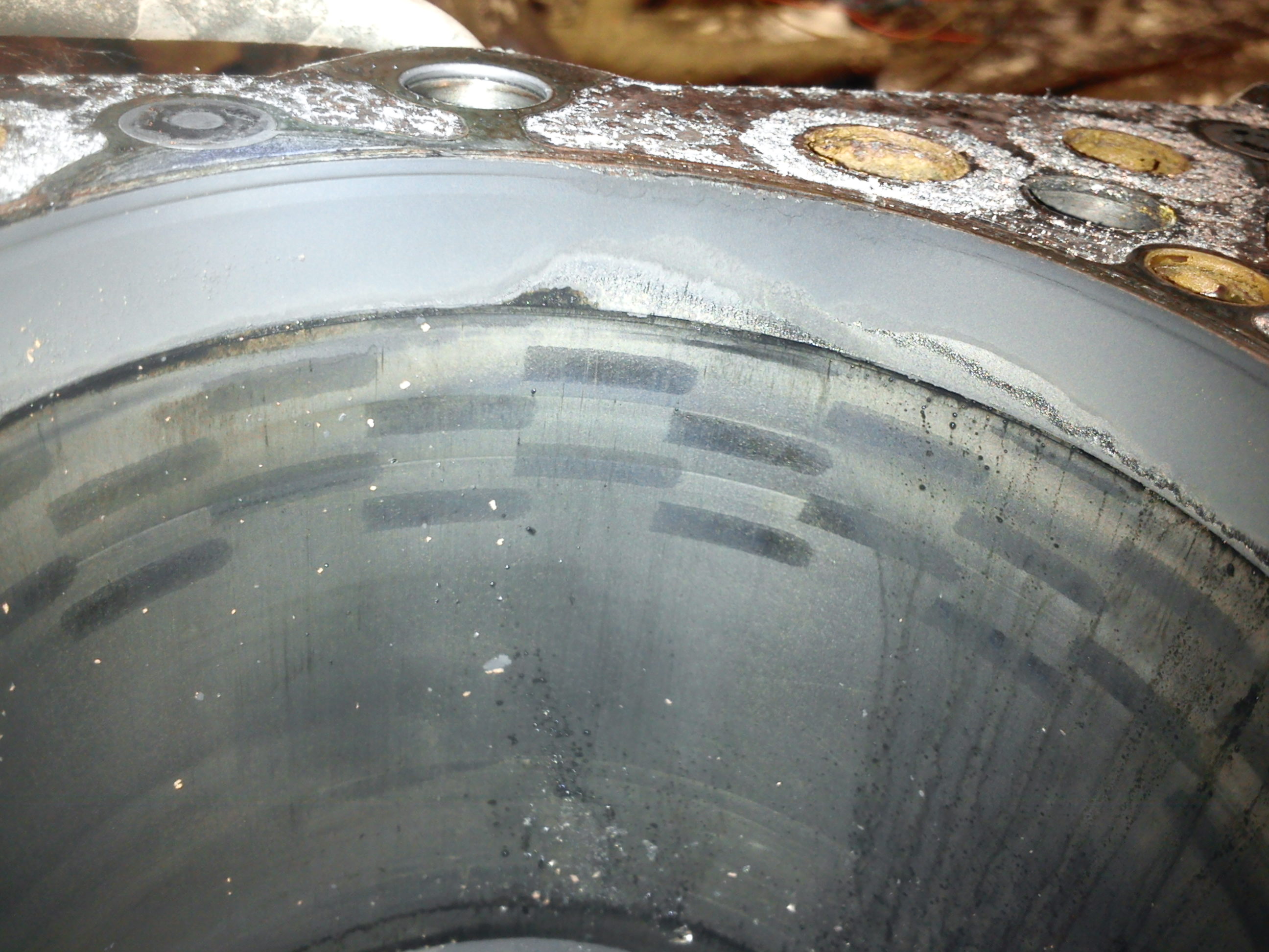

Всем привет!
разобрал двигло 4М40Т, обнаружил в цилиндрах шашки, возник вопрос сетка в виде шашек является признаком хорошего состояния двигла или данная хрень только на япошкинских моторах, т.к. разбирал европейские моторы не встречал данную сетку.

... ети шашечки, можно сказать, фирменная фича Мицовского 4М40, ета и есть хонинговка. Береги их. Если захонингуешь их, то все, двиг длго ходить не буит. Тока хлебом, братва, чур не бросаться, лучше бананами. Хотя, если присмотреться чуть ниже их уже по-моему нету. А гильзы с такой шашечной хонинговкой стоят что крыло от самолета. Двиг 4М40, высоопробежный и бодрый,но нифига не ремонтопригодный.... Мнение не мое, коллективное, я просто умный, и читаю много)))

Ептать, Коль ет ты???.
Ну в общем как то так

А ниже то их и нэнужна - возле ВМТ критические условия, там и шашечки уместны.

конечно я японский городовойГурон писал(а):Ептать, Коль ет ты???.
у мня есть еще один 4М40 (для себя оставилГурон писал(а):Хотя, если присмотреться чуть ниже их уже по-моему нету.
кто скажет на европейцах есть данная хрень

... а мошт и так, я тож подумал об етом. Знать бы как выглядят новые гильзы...

... и еще вспомнил, что ето вроде как не просто наскальные рисунки, а ето керамохуйзнаеткакое напыление, которое позволяет существенно увеличить ресурс одноразового движка...

во как зашифровал, хрен тебя поймаешьГурон писал(а):керамохуйзнаеткакое
Если про 40-й то на всех турбо не зависит от рынка.
У других производителей такого нет, патент у митцу.

привез двигло под разборlincher писал(а):зачем двиг разбирал-то? Че случилось?

Хотя тоже вроде читаю много но про "ремонтные" гильзы с керамическим напылением в отдельной продаже слышу впервые. Можно поподробнее?Гурон писал(а):... А гильзы с такой шашечной хонинговкой стоят что крыло от самолета.... Мнение не мое, коллективное, я просто умный, и читаю много)))

Это вымысел, не понимающего человекаsashasv писал(а):Хотя тоже вроде читаю много но про "ремонтные" гильзы с керамическим напылением в отдельной продаже слышу впервые. Можно поподробнее?Гурон писал(а):... А гильзы с такой шашечной хонинговкой стоят что крыло от самолета.... Мнение не мое, коллективное, я просто умный, и читаю много)))

был целый, теперь уже нетEvgen писал(а):А целенький случайно не появился?
если шашки являются, так сказать индикатором, возникает другой вопрос, при каком пробеге 150, 200, 250 тыс.км. двигла шашек уже нет, может кто вскрывал движки зная реальный пробег, наблюдали сей девайс?

у меня пробег 350 тыс. шашечки пока есть, сделаю фото раз двигатель вскрыт, можно будет сравнить

Двигатель выкинишь а шашки останутся. Это не показатель износа. Это закалка ТВЧ, достаточно глубокаяNeo23 писал(а):был целый, теперь уже нетEvgen писал(а):А целенький случайно не появился?![]()

Можно!sashasv писал(а):Хотя тоже вроде читаю много но про "ремонтные" гильзы с керамическим напылением в отдельной продаже слышу впервые. Можно поподробнее?

Про "ремонтные" гильзы - я не совсем правильно выразился. Соглашусь. Но после твоих словГурон писал(а): Можно!Земляне, а я разве говорил про ремонтные гильзы???
Ноборот, говорил,что двиг одноразовый.
Мошт я и чего-то не понимаю,
а Вам, други, надо быть повнимательнее
Возникает вопрос - где можно купить гильзы с керамическим напылением отдельно от блока по "цене крыла от самолета"??? Я про такие не слышал. Про то что после гильзовки х.з чем, 4М40 ходит не очень долго, слышал, а вот про гильзы с керамическим напылением в продаже "как запчасть" - нет.Гурон писал(а): А гильзы с такой шашечной хонинговкой стоят что крыло от самолета.

Я не задавался етим вопросом, прекрасно понимаю, что ето токма в оригинале, с завода. Наверно токма с блоком. Ды для меня ето непринципиально, ды по идее для всех владельцев тоже, если енти шашечки стоят космос. По шашечки рассказывал один дизельный гуру, мошт он и знает. А так, контратный 4М40 буит дешефше купить, по-любому...
