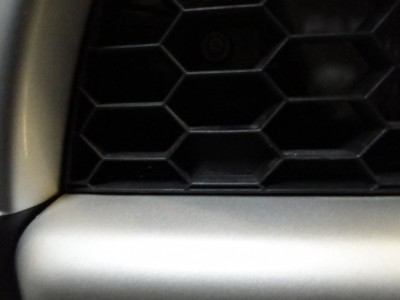

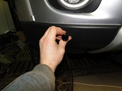

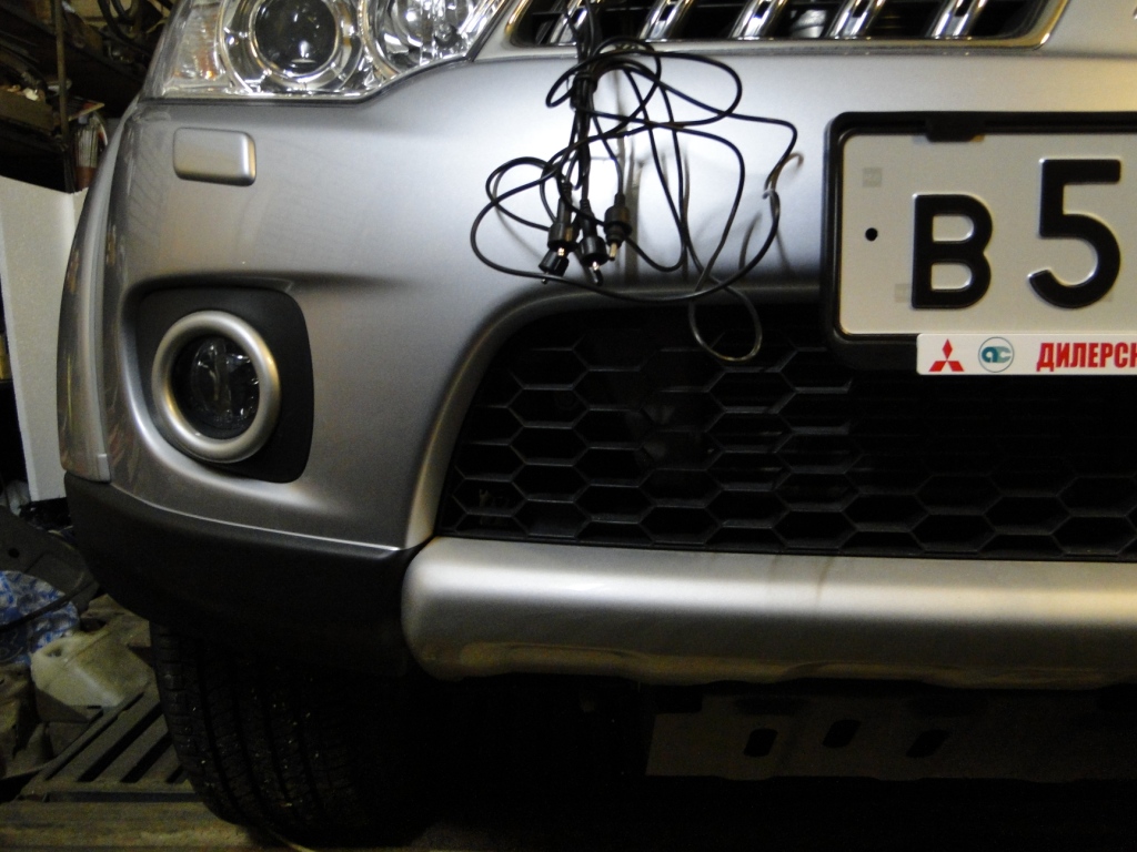

Достался в подарок передний парк. Сейчас ставлю, но еще точно не определился с местами установки. Датчики черные.
В сотах по краям одна заглушена. Не знаю правда для чего.

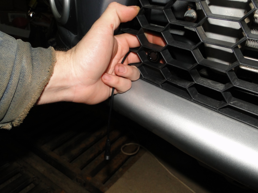

Есть идея засунуть центральные датчики туда. Будет примерно так:

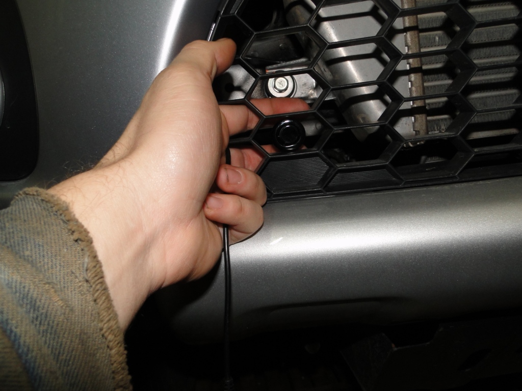

Ну а крайние примерно сюда

Центральные датчики получаются немного утопленные в соты. Будет ли нормально работать?

Нет + еще ты сетку будешь ставить.
Ставь или как у меня, или в губу.
Я бы вообще ща сделал бы только по бокам.

У меня вот так:
Не уверен, что так можно ставить ненастраиваемый парктроник. У меня стоит парктроник от мультитроникс. Если его чувстительность выкрутить на максимум то начинает цеплять землю. Настроил так что начинает пищать с 70 сантиметров. Когда врезал центральные датчики немного подтачивал дремелем, чтобы они смотрели максимально прямо.

Мне этот парк отгрузили в подарок к системе контроля давления и температуры в шинах. На деньги его не обменять, продавать некому. Вот и решил поставить. А вообще лишним не будет. Вот на жиге гонял, так действительно нафиг не нужен. А тут можно и раздавить чего то низкорослое )). На стоянках часто запирают гады. Места на маневр вообще болт. С парком будет по уверенней все же. Когда поставил задний, так не нарадовался на него. Сейчас уже привык и как должное. Задний обучаемый + камера и все на одном дисплее. Очень клева ))
Этот на перед тоже с функцией запоминания выступающих частей, но это вроде бы не совсем то что у заднего. Там датчики калибровались уже по месту.
Сетку на перед конечно буду ставить, но наверное за соты. По идее она датчику не помешает если я его все же в соты запихаю. Но уже и сам думаю что идея бестолковая. И если все таки надумаю его туда, то сначала конечно проверю. Прилеплю скотчем к пустой ячейке.
У меня все 4 датчика черные. При перекраске написано потеря гарантии, но а работать то будет? Я смотрю у многих 2 черных + 2 серебристых. Как делали? Разные датчики или красили?

Ну тогда я средние в серебристый покрашу. А по краям черные. Завтра буду дырявить.

Все, отмучаются )) Крайние Поставил как у Shagron. А средние пока еще не решил. Либо в соты но ближе к середине, либо вниз, но нужны серебристые. Пока покатаюсь с двумя.
