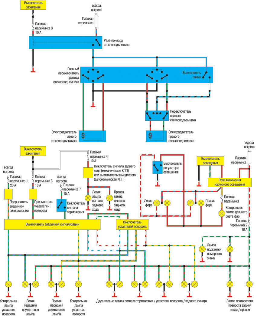

Народ привет! Имеется вопрос к грамотным электроподжероводам. Вот общяя электрическая схема Мицубиси паджеро 2 на ней обозначены плавкие вставки тобиш
предохранители возле некоторых подпись "всегда нагрета" может на самом деле неправельный перевод может на самом деле "всегда запитана или всегда есть питание "
За ранее спасибо за ответ.

И откуда такой перевод?
В вашем случае там постоянный плюс

Дело в том что само слово нагрет всегда они что эти предохранители должны грется?

Ага, потому как предохранитель-это плавкая перемычка, иначе как они расплавятся без нагрева??? :)

Шутка.
Не должны они греться!!!
Просто при протекании тока, который более номинала предохранителя (на нем указано), происходит разрушение плавкой вставки.
Все это дело нужно для защиты электрооборудования вашего авто.

Так кто нибудь ответит что такое может быть: Сигнал толчка

Без понятия, может так обозвали положение ВМТ??? :)

holod046 писал(а):Народ привет! Имеется вопрос к грамотным электроподжероводам. Вот общяя электрическая схема Мицубиси паджеро 2 на ней обозначены плавкие вставки тобиш
какая-то левая схема. в реальности всё не так.
зачем в ней разбираться?

damir-nv писал(а):Шутка.
Да это понятно что для защиты, просто на 20ти амперном предохранителе на одном из контактов завелась "коза" включаю габариты вставка нагревается до красна,причем габариты горят нормальным накалом начал разбиратся ведь так быть то недолжно, даже если все лампучки я имею ввиду габаритные включены то ток потребления я думаю ну не как не 20а. Выкрутил все лампучки всеравно, висит коза и все тут.Нарыл схему в инете а на ней такая натпись. Начал спрашивать у месного населения сервиса про эти злодияния вражеских элементов, никто ничего толком
не знает - ну если написано по схеме что дожен быть нагрет значит все правельно, ну это же не правельно или все таки лыжи по асфальту рулят.

К стати, схему эту нарыл на этом форуме и судить что она левая я не могу пока не увижу первоисточник, если есть у вас схемы П2 бензин год выпуска 92г. То большая просьба если можно выложить ее здесь или на th.mag046@rambler.ru За ранее благодарен.

SNOOPER писал(а):Так кто нибудь ответит что такое может быть: Сигнал толчка
Может это настройка датчика удара в сигналке.

Нет , это пояснение к электросхеие конкретного автомобиля :)
Ладно мучить не буду.
Выключатель Стоп сигнала :D

Все народ всем спасибо за коментарии коза нашлась, завелась зараза в задней двери в проводе подсветки номера, перетерся однако.
