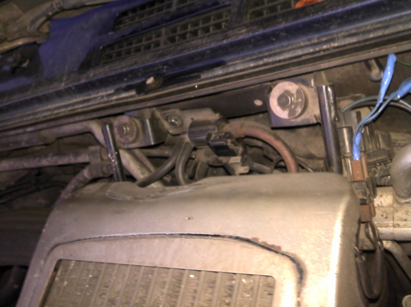

Коллеги,
В поиск ходил, в ASA пытался найти но так и не нашел достоверного ответа.
Подскажите пожалуйста, клапана что установлены на рамке интеркулера (см. фото) должны управлять только EGR или еще чем-то? Просто смущает, что их там два. У меня там все отключено, поэтому не знаю как было раньше.
На вентиляторе интеркулера (снизу) есть сосок, какая трубка на него надевалась?
Спасибо!

Эти клапана управляют только ЕGR,а сосок сделан для отвода попавшей в интеркулер воды,у меня на него одет коротенький шланг(4см)

Спрошу здесь. У меня тоже все проводки сняты и висят отдельно от клапанов, на что это влияет?

Если заглушен ЕGR то ни на что не влияет.Maga_NVR писал(а):Спрошу здесь. У меня тоже все проводки сняты и висят отдельно от клапанов, на что это влияет?

А если не заглушен, то на что влияет, у меня просто один весит, куда подъсоеденить не знаю езжу уже 4й год так.pashap писал(а):Если заглушен ЕGR то ни на что не влияет.Maga_NVR писал(а):Спрошу здесь. У меня тоже все проводки сняты и висят отдельно от клапанов, на что это влияет?

вопрос наверное по теме. снимал голову и забыл сфотографировать на кануне. при сборке вышло так, что две трубки от этих же клапанов не знаю куда подсоединить. точно не заметил, но после этого турбина стала работать не всегда. не могут эти трубки стать причиной неисправности?

Вообщето на турбину они влиять не должны,но на некоторых моделях стоит электромагнитный клапан управления давлением наддува.Может вы его не соединили.Выложите фото моторного отсека,может что и подскажу.
